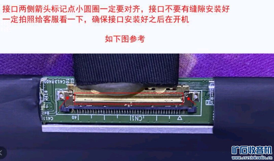

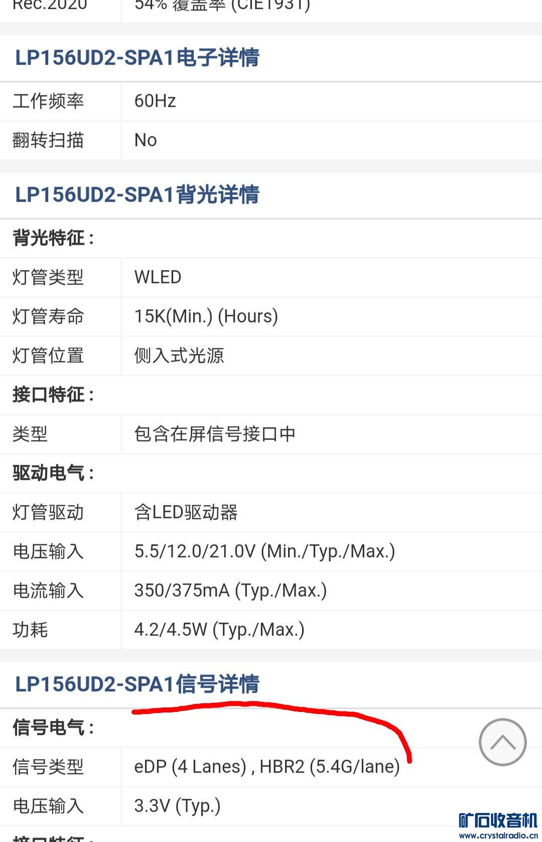

师傅们换过笔记本屏幕吗?如何替代型屏幕?不同的液晶屏厂家的dp1.3接口跟1.4线序排列一样吗?用40pin的转接板可以直接用在30pin的屏上?
原装40pin
原装40pin
通用型转接板?
通用型转接板?
原装屏
原装屏
想替换的屏
想替换的屏
发表于 2024-1-6 11:55:54 来自手机 | 显示全部楼层
屏幕需要驱动的,驱动电路在主板上。除非驱动能兼容换的屏幕,否则不能正常工作

发表于 2024-1-9 21:19:14 | 显示全部楼层
在网上搜“笔记本液晶屏型号 可互换可兼容汇总”的帖子,可以查有无代用型号。
