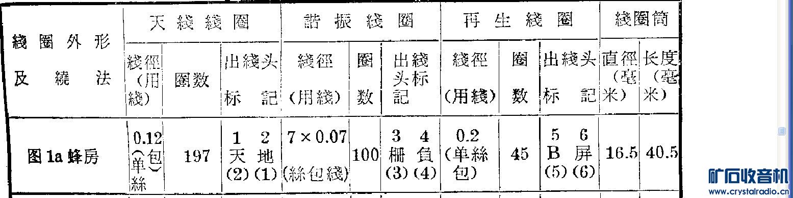

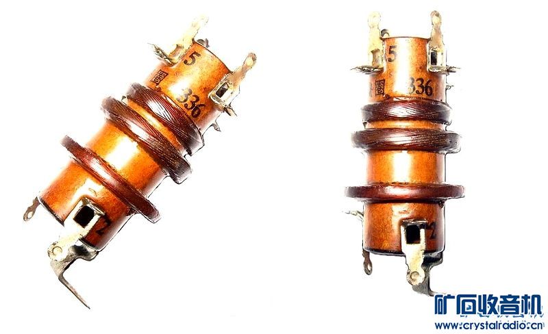

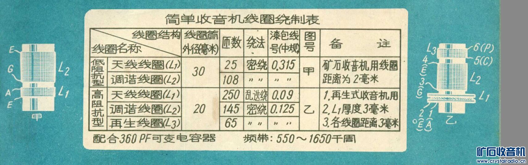

想仿制几个DIY一个单管再生收音,看到有关美通336绕圈的图纸但是找不到绕制数据。有前辈能提供一下制作资料吗?

发表于 2024-1-6 11:50:35 | 显示全部楼层
蜂房线圈不好绕,不知可否乱绕?
发表于 2024-1-6 12:28:11 | 显示全部楼层
dianzig 发表于 2024-1-6 11:50
蜂房线圈不好绕,不知可否乱绕?
可以乱绕但是数据有所不同。

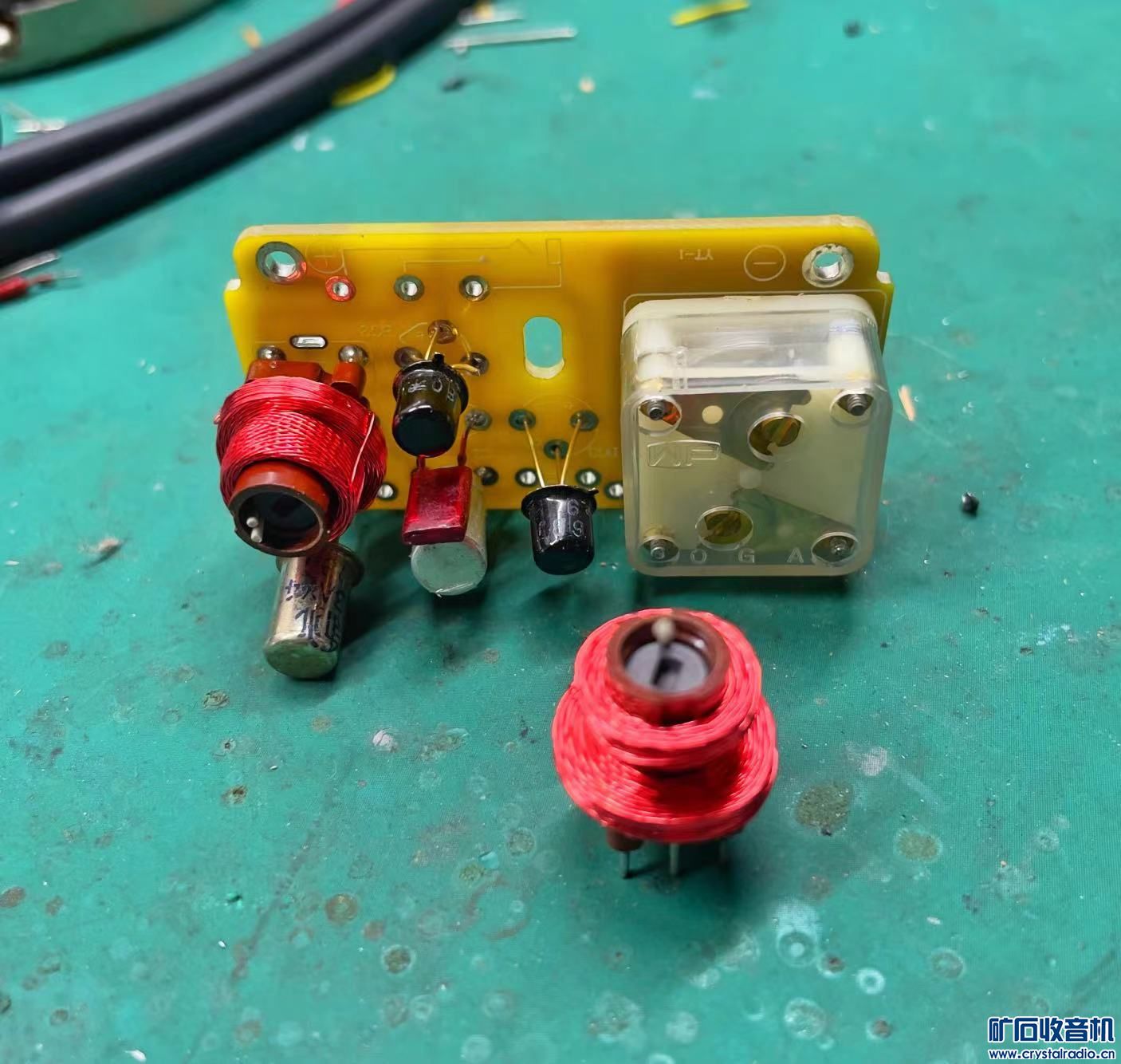

 楼主| 发表于 2024-1-6 15:12:46 | 显示全部楼层
于海旺 发表于 2024-1-6 12:28
可以乱绕但是数据有所不同。
蜂房绕法不难,有数据就能绕出来。下面的线圈是我绕的。

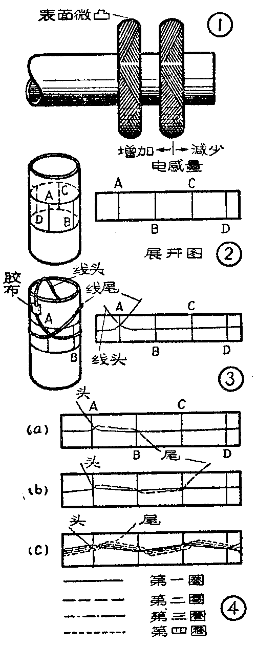

发表于 2024-1-6 18:25:11 | 显示全部楼层
绕的不错是手绕的吧,有许多坛友都有或自制蜂房绕线机,他们都是机绕。手绕蜂房线圈《无线电》杂志有狠好的方法。见1964,10期“手绕蜂房式方法”。1966。11期“蜂房线圈新方法”。
美通336线圈数据。
 楼主| 发表于 2024-1-7 11:23:12 | 显示全部楼层
于海旺 发表于 2024-1-6 20:52
美通336线圈数据。
感谢海版提供的宝贵数据!马上安排绕制。
蜂房绕圈我也是机线的,算是半自动的。
 楼主| 发表于 2024-1-8 12:35:20 | 显示全部楼层
试单绕了一个,没有细心调整不同线径的绕距,样子比较丑。
测了一下电感量和Q值,耦合度没有测试。
