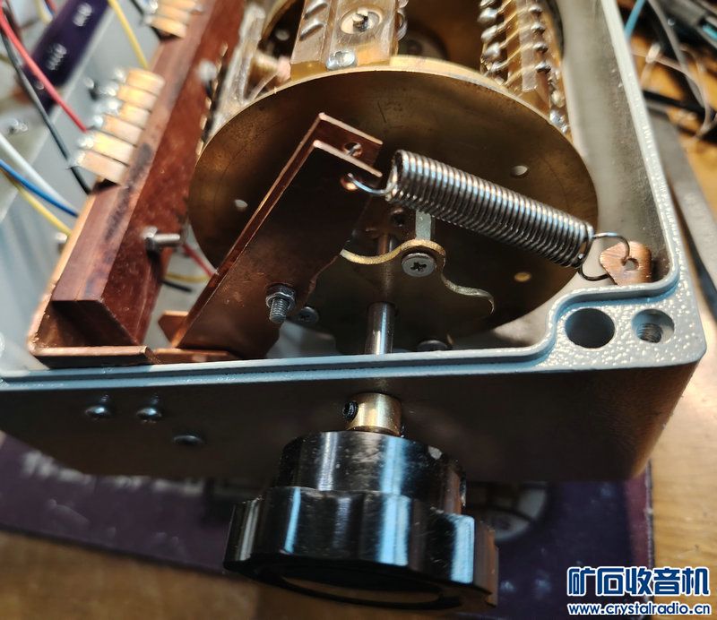

1、        屏蔽盒。本转鼓式波段开关的主体骨架,放置于一个220mm*145mm*60mm的铝铸盒子里,不仅坚固美观,屏蔽效果好,而且形成一个独立的单元,便于安装在任意的机壳中。
2、        主体骨架。组件由直径5毫米不锈钢主轴、圆法兰轴支架、直径7公分黄铜环、直径8公分黄铜圆板、波段定位齿轮等全部金属材料构成,不易变形错位,十分牢靠耐用。中心轴部分是通过圆法兰轴支架连接固定,铜环与铜板的连接,可以通过螺丝连接固定,也可以通过焊接完成。我采用的是焊接方式(必须使用大功率电烙铁,普通的60瓦电烙铁不能胜任)。
3、        LC频率元件及其固定方式。LC频率元件有6个触点(本高频头电路只需用5个),是连接波段开关内部电路与外部高频板电路的桥梁与纽带,在调试过程中难免多次装卸,所以对其坚固性和耐折腾性的要求较高。之前曾采用强力胶水固定LC频率元件,虽然短期内使用没问题,但时间久了,胶合处难免老化脆弱,甚至脱落。此次改进为螺丝固定方式,其优点显而易见,不仅牢固耐用,而且各个LC频率元件定位一致、准确,开关旋转起来更加平稳。

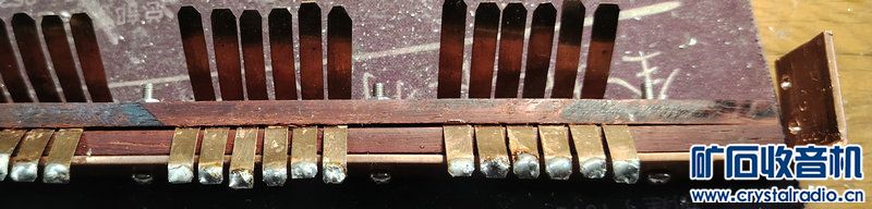

4、        密封条(片)。手工制作的局限,对转鼓开关的屏蔽很难做到一次完成。用若干个20mm*50mm的紫铜片,可以将各波段之间的间隙空挡封闭起来,已达到屏蔽的作用。

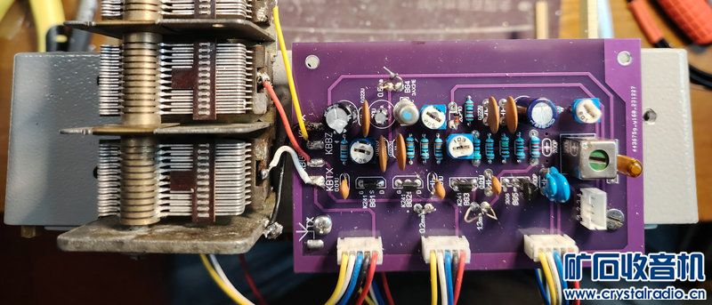

5、        高频板及其内部接线图。本作品所展示的高频板样式,为春雷3T3收音机的高频板。为了便于感兴趣者仿制,附上了高频板与各个波段之间的内部接线图。本作品高频板安置在屏蔽盒外侧,也可以安装在屏蔽盒内侧,那样屏蔽效果会更好。
