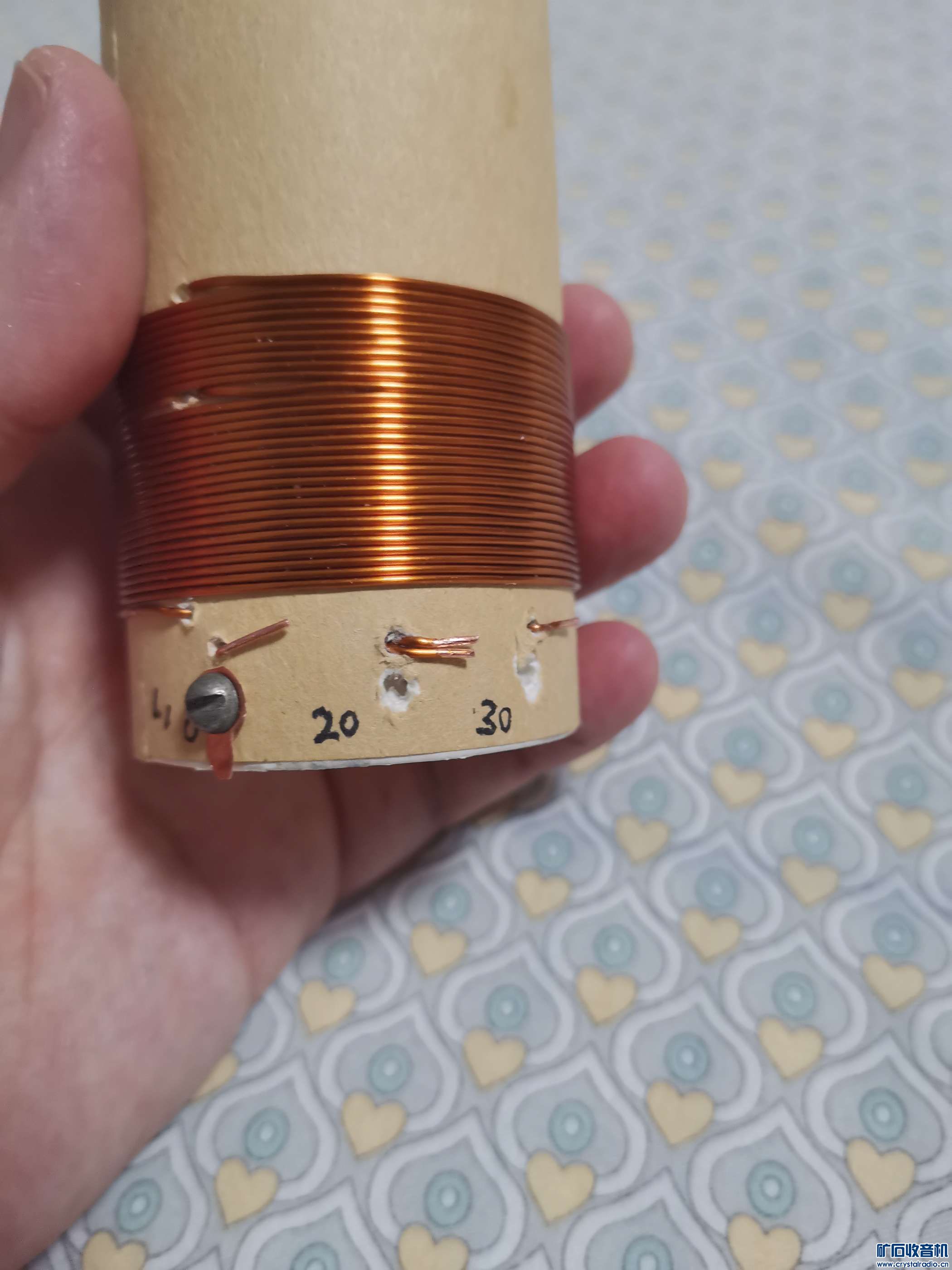

空心线圈带抽头L1一共30圈20圈处抽头。L2一共80圈55圈处抽头。骨架是面巾轴纸管正好外径5厘米也够厚。有5毫米厚呢。非常结实多亏没扔。今天用上了。

以前从没做过,这次试着好好的做一个玩玩。不知道效果好不好。试试吧。
 楼主| 发表于 2024-1-5 13:47:44 | 显示全部楼层
卫生纸的芯管不行太薄软,这个是面巾布的卷轴纸管正好外径5厘米厚度有5毫米。硬度足够了。孩子的作业本皮也给嚯嚯了裹了一层,颜色有那个意思了。

孔记全 发表于 2024-1-5 15:56
这个线圈是干什么用的啊
学习学习
矿石机的线圈呀!😂
发表于 2024-1-5 21:46:15 | 显示全部楼层
别忘啦煮蜡啊。

发表于 2024-1-6 07:58:37 来自手机 | 显示全部楼层
海风33 发表于 2024-1-5 21:46
别忘啦煮蜡啊。
请问
煮蜡是为了绝缘能增加Q值吗?另外煮蜡用的是固定线圈和中周用的那种蜡吗?
煮蜡的纸就可以防潮了对吧?

发表于 2024-1-7 21:41:01 | 显示全部楼层
心醉的吻痕 发表于 2024-1-6 07:58
请问
煮蜡的纸就可以防 ...
防止 纸筒吸潮啊。

 楼主| 发表于 2024-1-10 19:17:53 | 显示全部楼层
爱上独孤静 发表于 2024-1-10 08:07
用注射器是不是更好一点呢,还结实
针筒可以的,但为了美观我还是喜欢用纸筒!一点影响没有。怕受潮可以浸石蜡。像我在北方没有不会有受潮的机会。所以如果在南方要考虑受潮问题北方没关系。
