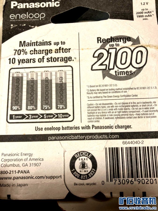

现在的电池更夸张 10年后还有70%

皇甫大山 发表于 2024-2-12 17:10
eneloop满电后闲置,10年后还有70%,是真的么?
有人实测过么?
可能是炒概念, 10年以后有多少电其实不重要 重要的是容量有没有缩小,
但是,缩小容量的一个原因是自放电后没有补充 成了过放电! 镍氢电池过放电
会缩短使用寿命。如果10年后没电了 充电以后还是满容量就完全没问题 不管它有电没电了。
充电电池 还有个好处是不漏液。
