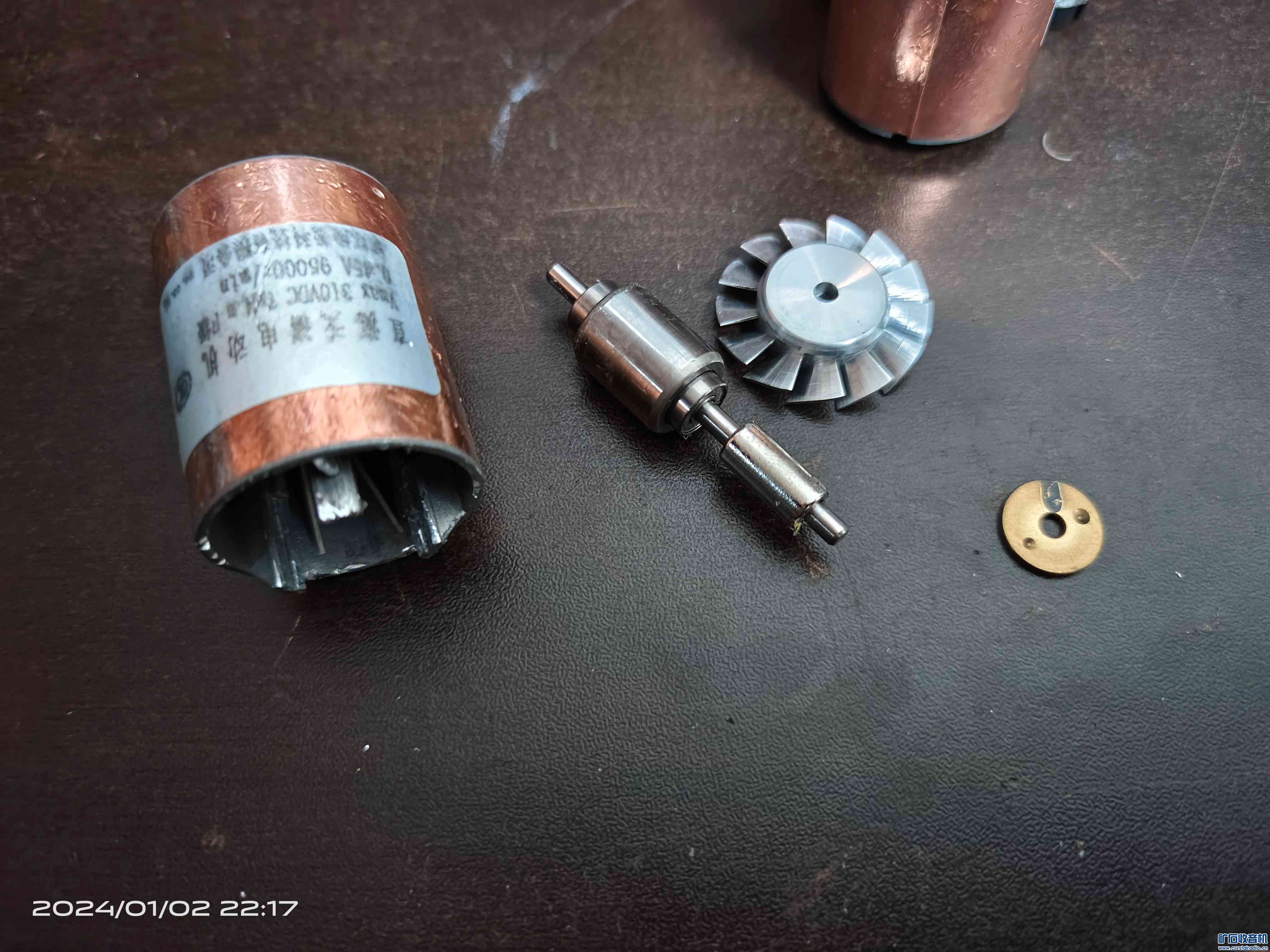

淘了5个三相的暴力风扇,310V的,拆解重新绕定子,看网上教程,很好拆解,加热就能把定子撬出来,自己动手就难了。用热风枪调到260℃对着吹,确实可以拆开,一开始没掌握好温度和力度,导致前面两个电机的转子被带出来了,而且风叶也出来了,这个风叶拆出来的即使装回去用,也有很大危险,因为拆过,孔径就有偏差,怕动平衡失效,毕竟这11万转速不是闹着玩的。后面掌握好力度了,用斜口钳撬就能撬出来。
一共拆了5个,拆坏了2个。
拆坏的原因是后面这个轴承取不下来,转子和风叶倒是取出来了。
好的是定子拆出来,转子不动的。
定子是只有三个绕组,其他的暴力风扇电机是6个绕组的。

 楼主| 发表于 2024-1-5 09:43:55 | 显示全部楼层
koei 发表于 2024-1-4 22:52
拆着玩还行,拆完再安装上不要使用了,太危险了。11万转/分钟,能飞起来了。不是个能玩的东西
风叶没拆下来的,都还可以用,风叶掉了的,就不敢用了
 楼主| 发表于 2024-1-5 09:45:56 | 显示全部楼层
ceceky 发表于 2024-1-5 09:30
网上有些视频或者教程剪辑过的,看着简单,实际没那么快,或者剪掉了关键步骤
看再多教程也没用,还是得实践一下,拆了一两个之后,就掌握技巧了,不能说百分吧完美拆下来,但也能有个百分之八九十能拆下来。

 楼主| 发表于 2024-1-5 14:21:55 | 显示全部楼层
dxtxia 发表于 2024-1-5 14:13
这是拆了准备从新绕啊
是呀,原来是吹风机用的,310V的,要拆机重新绕定子,改成低压用。

发表于 2024-1-5 21:58:56 | 显示全部楼层
chipset009 发表于 2024-1-5 20:31
怀疑11万转是不是真的
110000/60=1833Hz,接近2Khz
听声音和2KHZ的声音很接近,所以应该是真的
