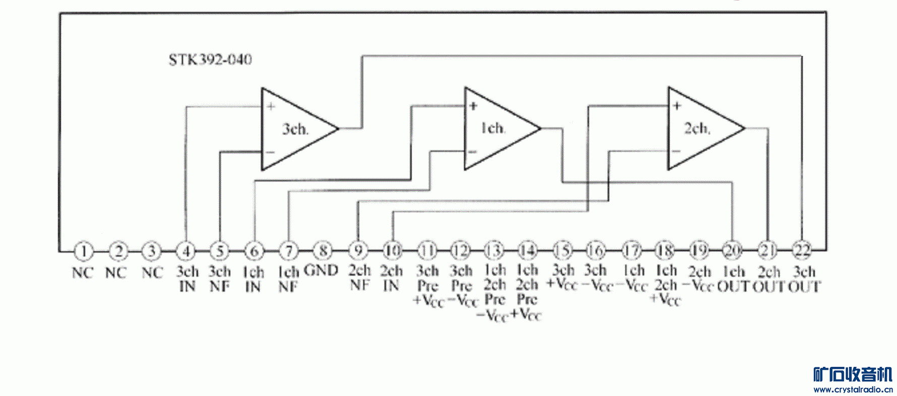

鱼网上淘的一块三洋stk392 40功放板,卖家说只是整流部分坏啦。实际整个块都属于DIY的,那位坛友有这种模快的功放应用电路图给分享一下,十分感谢
发表于 2024-1-4 07:58:27 | 显示全部楼层
STK392-040为三通道会聚校正放大电路,采用DIP22脚封装,应用在背投彩电上,可与STK392-010兼容。
其内电路是三个完全独立的典型OCL电路,每路最大输出7A,和LM3886相当,由于是按视频应用设计,其高频特性和感性负载能力远超LM3886等薄膜IC。在正负45V供电时,输出3*100WRMS功率毫无压力,做电子三分频功放是非常适合的应用。

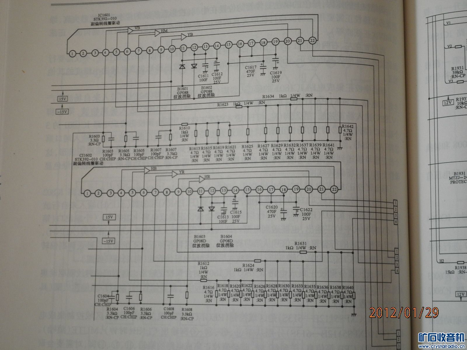

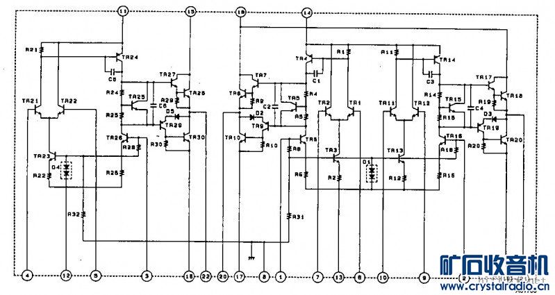

STK392-010.JPG 请参考。十多年前有人说这种集成块改功放挺好的,我就买了这块板子,但是买来家一直到现在也没改功放。祝你维修成功,期待你对这种集成电路用于功放的评价 STK392-040.jpg 这是它的内部电路图

值得一玩的厚膜,可以不开盖而能调整静态电流!我将其每声道静态电流调至80mA,另外放大倍数网上大神推荐20倍,因我没有前级,只能将其调至30倍左右,方波测试100HZ与1000HZ方波极其理想,10KZ方波有点圆角,我则在输入端加了只220P电容作补尝。反馈则用最简单那种,30K,1K,100uF电容到地。另外一优点就是够便宜。

STK392-040搞功放应该没问题
刚好有坛中元老聊起STK400
闲的对照了内电路和外连接
感觉相似度九成以上,值得试试
超便宜,三分频三并联都可一试
