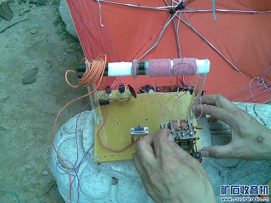

A机:雨伞MOS管检波大环机。B机:用3只200mm中短波磁棒270股线双值反绕MOS管检波机。C机:qg2007制作的日光能MOS管检波再生两用机,D机:张兄的MOS管检波的再生机,F机:张兄的3回路机。
收听效果描述:
A机和B机在昌平我家不用天地线效果都还不错,尤其是雨伞大环机声音很大,在这次野外试听时如果不用天地线都收不到任何信号,雨伞大环机加上天线也没收到。B机在磁棒上加绕15匝线圈街上天地线接收效果很好,能听到5 个台,将MOS管3DQ  换成1N60二极管检波,加T725匹配变压器,初级阻抗100K,能收到2个台,音量较小,将二极管换成BAT85和2825,则能到收到5个台,音量满意,选择性也好。总之B机用MOS管检波时所收到的5个台的音量都大于二极管时的音量。
张兄的再生机效果很好音量大台也多。3回路机好像收不到台,qg2007的日光能机使用再生时效果很好,声大台多,不用再生时收不到台。

 楼主| 发表于 2011-9-7 15:16:00 | 显示全部楼层
回复 园丁
第二个张照片的木盒收音机是一台精心制作的来复再生4管收音机,收听效果很好,灵敏度很高,在这次试听的地方旋动可变电容的旋钮,听到叽里咕噜都是台,有点外差机的感觉,这主要是得益于来复级的高频管放大倍数高,在很多管子中挑出了这么一只放大倍数130多的但穿透电流不大的3AG1E,另外电路上也有点讲究,调整的接收频率范围内高、低端再生比较均匀。当然即使如此这台机器的灵敏度和选择性也比不过统调良好的外差机。
这台机子的制作过程和电路:http://www.crystalradio.cn/bbs/thread-142395-1-1.html
这次试听中凡是3DQ检波的再生机表现都不俗,qg2007版主制作的3DQ日光能再生和无再生两用机和友谊电子张兄制作的3DQ再生机在再生情况下都有足够的音量,收台也多。
这次试听的无源机都要用天地线,否则收不到信号,其中使用3只10X200mm中短波磁棒、270股多股线、镀金空气介质可变电容、3DQ检波的机器接收效果最好,把3DQ换成2825或是BAT85二极管后声音小了一些,但是收台并不少,换1N60检波收台少了一多半。
