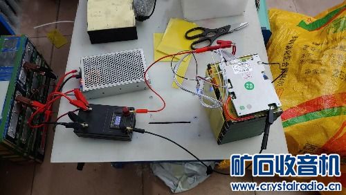

帮工友做一个小电池,使用巴特威21700-45EC 三元锂电芯,5并13串,制作48V20Ah。材料清单:
1: BTW21700-45EC 65只
2: 保护板用JBD的智能板
3: 21.7mm的电池支架
4: 5mm厚PP板材(自制外壳)
5: 不锈钢提手
6: 镀镍片
7: 大电流品质插头插座。
8: 硅胶线
电池元旦前到手,支架买标准的(21.3mm),用不了,得再购买(21.7mm)等快递。其它材料都有。元旦先拿3+4+4粒进行测试。
测试放法1:
3串接保护板,2A充满电,近1C放电至2.55ⅴ保护板保护,得到容量为4.17Ah
测试放法2:
8个测分两次测,用IC99智能充电器充满,0.8A自动放电至2.7ⅴ,得出容量值为均超4500mAh

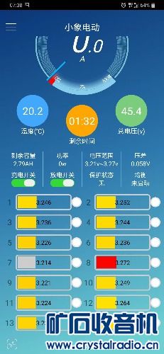

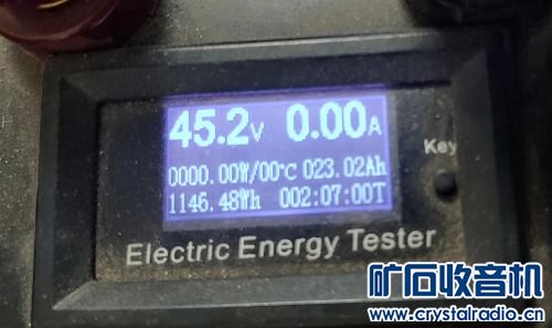

 楼主| 发表于 2024-1-6 09:12:46 来自手机 | 显示全部楼层
组装好充满测容量,0.5C放电得到23Ah(),结束后电压差不大58mV
