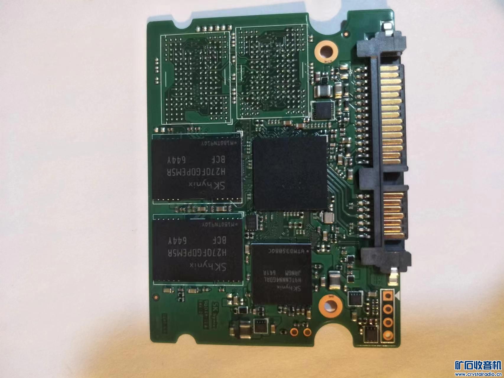

      在闲鱼上买了一个128GB的海力士固态硬盘,大家看看是不是真的?另外,这个硬盘需要散热吗?我想涂上去一些导热硅脂。

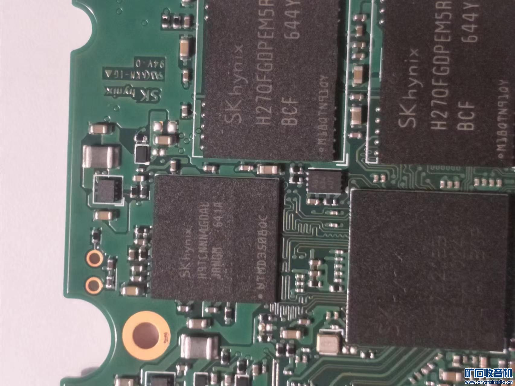

就想涂在4个芯片上。
发表于 2024-1-3 21:11:49 | 显示全部楼层
刘振元 发表于 2024-1-3 21:07
就想涂在4个芯片上。
哦,其实不用。我的固态三星860EVO;250G的,用起来没有啥温升

是海力士的sc308,17年上市的MLC盘,但是这个时间段的海力士颗粒漏电比较严重,而且到今年已经六七年了,用类似crystaldiskinfo的工具看下写入多少健康度如何更重要。

1.真假不知道
2.除非反复写入大量数据,不然不需要额外散热。喜欢加散热片涂导热膏也没什么坏处。

看做工也是真的,不过就二三十的东西,能用就行了。
