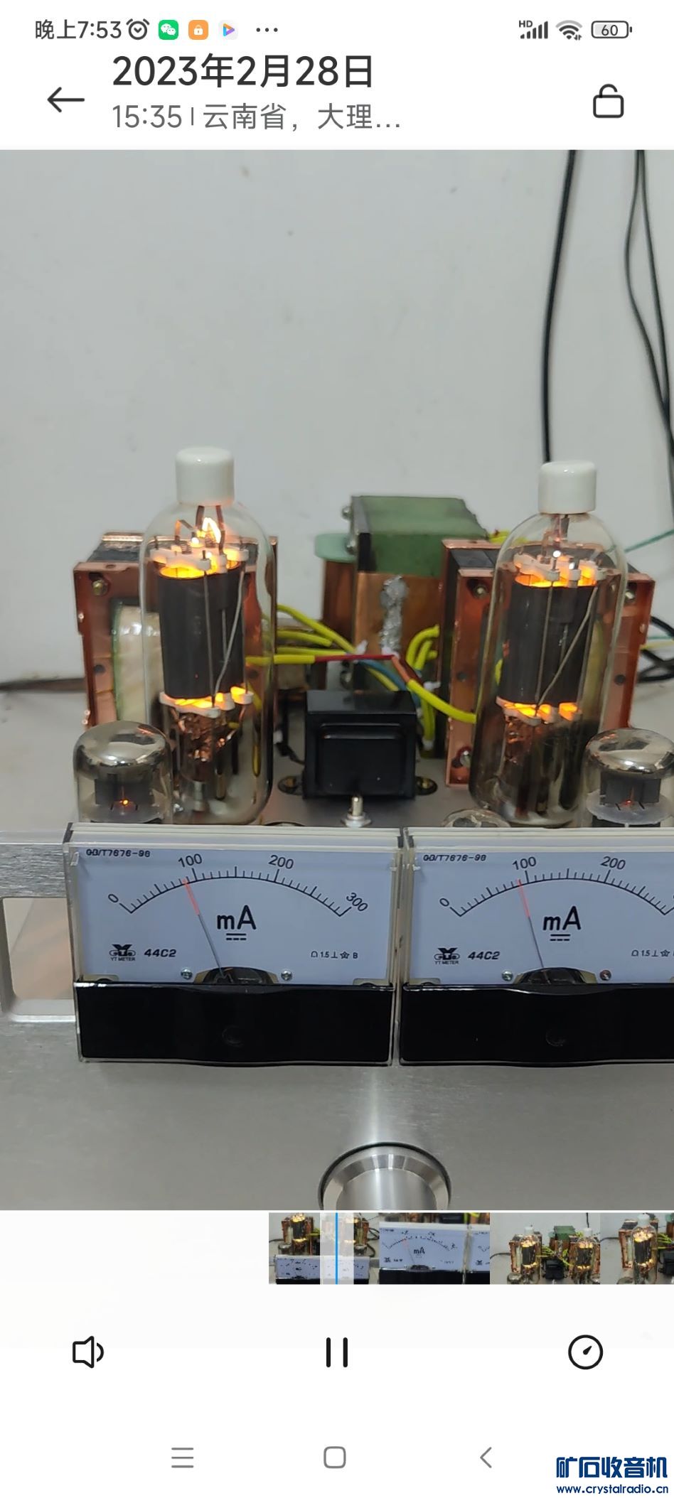

 楼主| 发表于 2024-1-7 21:02:15 | 显示全部楼层
发几张当时装机拍的照片

发表于 2024-2-8 16:07:14 | 显示全部楼层
小小超人胆 发表于 2024-1-8 07:12
805这种34拾W的中功率机还是可以玩玩的,千万别玩那种78拾W上百W的管子,除了功率大别的啥也不是。
假期利用点时间做一下。感受一下这管的魅力。
发表于 2024-2-8 17:49:48 | 显示全部楼层
小小超人胆 发表于 2024-1-3 18:00
好历害一体机重啊, 。这个电路中压的两个电感太夸张,尤其那个330H的电感也是照做的?
您是暗指,那个330H的电感,没有必要用那么大吧?有33H也够用了。
