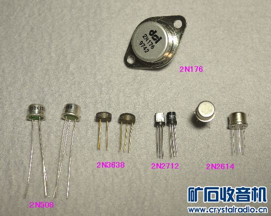

然而..... 当我看到收到的东西时,我不禁认为这是假的。
1.jpg  SG520 半导体
我不知道2N508是哪个厂家的,可能是一种类似于2N404的备注型锗晶体管。2N3638和2N2712似乎是原装的。电源使用的TO-3 2N176也是鲜红色的假货。还有被删除的标记。它用在电源的滤波三极管上,如果不小心把它吹掉了,其实更容易用假的。正如您在这里所看到的, 2N176最初由摩托罗拉制造,显然是用于汽车收音机,并且是该公司第一款量产的功率晶体管。这个 Tr 似乎是 TO-3 的原创。还有,一开始我以为2N2614是正品,但是原来的好像是RCA,而且看RCA说明书,是TO-1,和2SB54一样。
到目前为止,我已经经常使用海外邮购,但我需要小心谨慎的离散Tr。你不能评论真空管或IC,但即使你可以,你最多只能歪曲制造商,但Tr可以重写为任何东西,所以要小心。2SA627这样的“名石”在海外依然有售,但2SA649和2SD218还是放弃为好。尤其是前者,在寄给我的时候肯定是有标记的。如果后者进展顺利,您可以获得原件。
根据JBL的服务手册,除了上述之外,还使用了2N3215,但是这个没有可用。其中2N176、2N508、2N2614和2N3215是德国的。
  2.jpg 2N2614(摩托罗拉制造)
原来是TO-1型... 20世纪90年代出现了某种需求,由于TO-1生产机器不再可用,所以要么是TO-5的特殊生产,要么是备注产品。

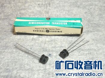

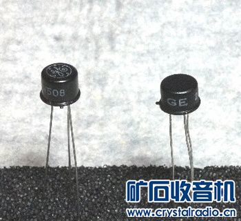

2N508 塑料封装
 还有一个纸质包装。
GE标志位置的差异
最初的GE 2N508是黑色的,因为早期的铁壳被漆成了黑色。后来又镀铬,变成银色。我认为SG520的早期型号可能使用黑色2N508 ,后期型号使用镀铬2N508 。声音会是一样的。不过,黑色的2N508在包装顶部和Tr机身上似乎也有GE标志,侧面也有一个写有GE。纸质包装的顶部有GE标志。我想这可能是旧的了。

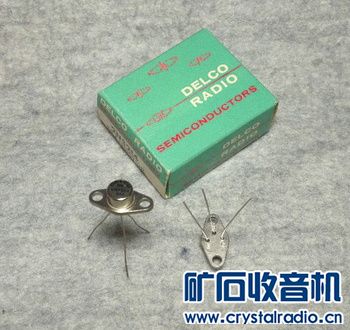

 2N3214
是GM旗下DELCO生产的2N3214。由于它属于通用汽车公司,因此可能用于汽车收音机。它甚至可能被用于内燃机车,例如 EMD 的 E8。背面有一个 BCE 印记,就像早期的2SA627一样。对于这么小的设备来说,&#160C = 14W ,这让我很惊讶。这样的地方就是美国。SG520 用作平面放大器输出端的射极跟随器。
顺便说一句,在过去,TR 也是装在像这样的精美展示盒中出售的。2N3214包括安装螺钉和云母,装在单独的纸袋中。Tr的价格很高,制造商可能很小心地出售它。2N3214电镀质量良好,虽然出厂已近50年,但依然银光闪闪。

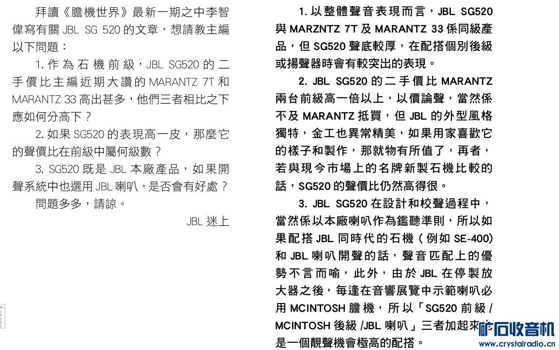

以下摘自香港《胆机世界》
音质那是相当优美啊!

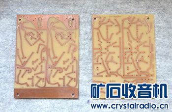

这是朋友画好的板,需要的留邮箱我发过去!

像往常一样,我用“花子”画了一个图案,并将其打印在感光板上。在感光板上打印总是很痛苦,但这一次很顺利。关键是要正确使用紫外线灯,太阳光或荧光灯不太可能起作用。我不使用Chibi Light或特殊印刷机,但我使用附有FL10B紫外线灯的普通支架,就足够了。不过,就时间而言,过多的时间就足够了,我认为说明书上经常说5分钟,但我却花了两倍多的时间打印它。

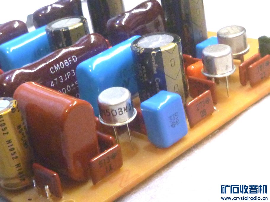

  10.jpg 蚀刻完成(右:平面放大器,左:EQ放大器)
即便如此,当我查看电路图(▲)时还是感到惊讶,原来有很多电解电容。由于这是一个简单地连接单个放大器以获得所需增益的电路,因此所有电解电容器都用于耦合电容器、发射极电阻旁路电容器、电源去耦、自举电路等。小容量的电容如0.05μF是纸电容,但两者都可能容量不足。级间耦合电容有2μF和4μF,但这些都是电解电容。如果这些电容丢失,声音就会完全改变,最坏的情况是没有声音,或者由于漏电压而电位发生变化,导致晶体管烧断,因此SG520需要检修。
正如预期的那样,我不想使用 Chemi-con 进行阶段之间的耦合,因此我尽可能使用 film-con。尤其麻烦的是与墨盒的连接是25μF的电解电容。这就是为什么我为了这一部分而努力参加Filmcon。但尺寸太大了。SG520 是一款音质不错的放大器,深受爵士迷的欢迎,因此从 Mallory 或 Sprague 购买美国制造的电解放大器并将其用作电解转换器可能是个好主意。然而,如今,Sprague 已被出售,并隶属于一家亚洲公司。另外,请注意不要使用太大的电容器,因为它会产生感应并产生噪声。我还使用了 ELNA 的 Cerafine 音频电解电容器,但由于它们的尺寸约为普通电容器的两倍,因此很难制作印刷电路板。如果我像原来那样使用电解电容器进行耦合等,我认为电路板可以做得更小。不过,声音一点也不差。

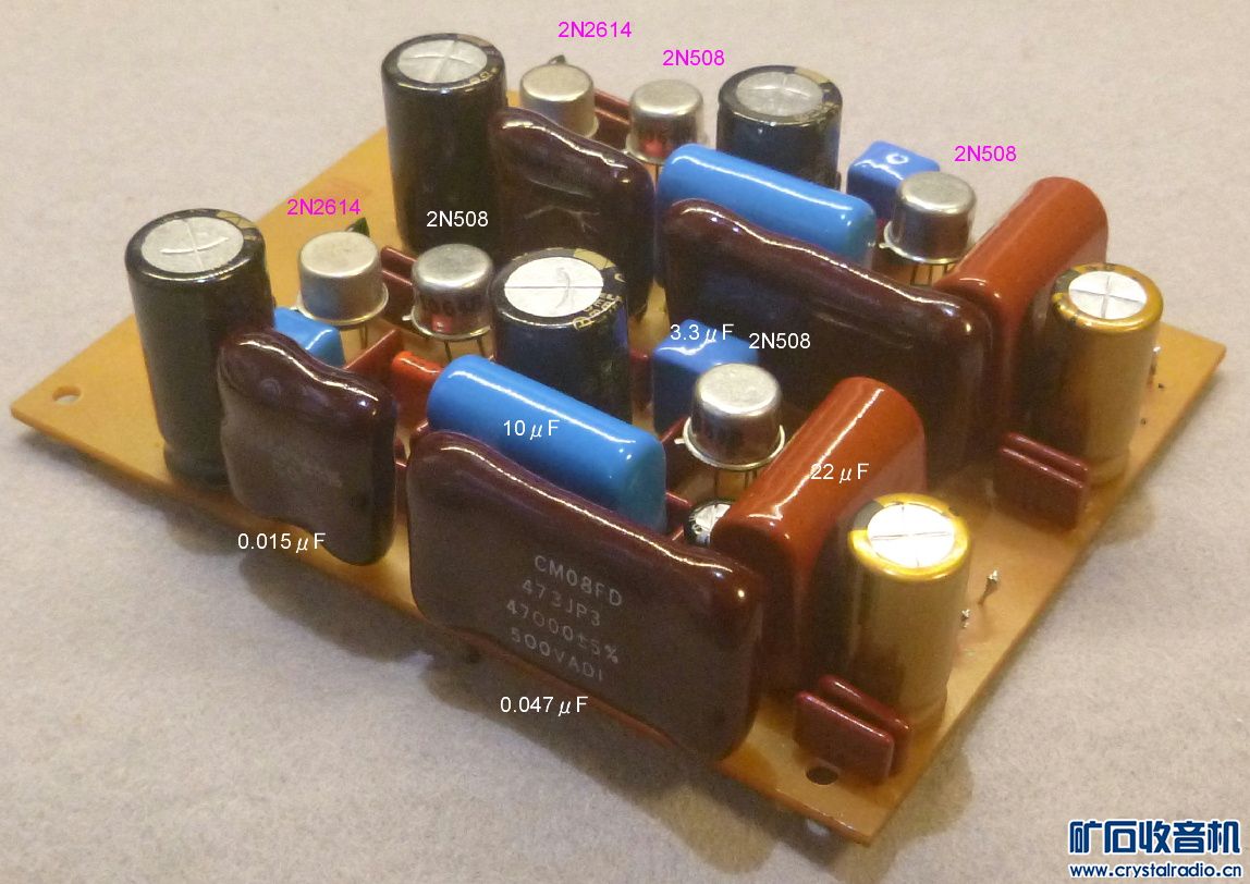

  11.jpg EQ放大器板。除2N2614外,还有2N508。
除了旁路电容之外,我都使用薄膜电容。蓝色的是现已不复存在的 Nissay Denki 生产的胶片控制器。它很小,我真的很喜欢它...... 我还使用 Nikcom 作为电阻。毕竟前置放大器使用的是金属膜电阻。当我在初中制作第一个前置放大器时,我在书上看到碳电阻不能用于前置放大器,因为它们会产生很大的噪声,我仍然坚持这一点。我认为现代碳电阻器还可以,因为它们的噪声足够低,但我别无选择,只能在前置放大器中使用金属膜电阻器。
EQ 元件需要 0.047μF 和 0.015μF 的 styconon。如果您查看 JBL 手册,您会发现零件编号与其他电容器编号相同。这是否意味着它是一台纸质电脑?即使你看说明书上看不清楚的板子图片,看起来它也是一个纸质控制器。看网上SG520的内容图片,好像有一些是电容,但其他电容已经换了,所以我想是后来换的。即便如此,它们的电容分别为 47,000pF 和 15,000pF,这都是非常大的电容,如果做成硅控制器的话会相当大。通常,所有 STI 控制器的容量都低于此值约两位数。不过,也有一些,例如业余无线电用的0.1μF,所以看起来它们是过去制造的。我手头没有,所以现在正在寻找。STICON 的生产早已停产。我本来可以使用聚丙烯,但由于它很旧,我想使用聚丙烯。这种容量的浸云母也有制造,但我不认为业余爱好者能够得到这么大容量的。

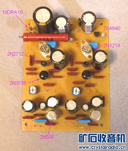

  12.jpg 平面放大器板。老式的Tr正在排队。
由于平板放大器有额外的空间,我将电源部分烧到了顶部。我认为使用单独的板会更好。平面放大器2N2712和2N3638是硅晶体管。很多人认为JBL的SG520是全锗晶体管,但其实也有使用硅晶体管。如电路图所示,大酸金电阻在5W时为4.7Ω,但这意味着它消耗近1A。我不敢相信有这么大的电流流过它,所以我计划有一天用一个更小的电流来代替它。然而,电源中安装了保护电路,以防止超过 0.2A 的电流流动。

  13.jpg EQ放大器板完成
我对巨大的浸云母感到惊讶...... 回想起来,我想我应该使用胶片,而不是经历使用浸云母的麻烦。
我认为蓝色的Coupling Con是Nissei的,红色的是Nichicon的Film Con。
14.jpg  它是2N508。
上面写着 NJS,所以我认为它是由新泽西半导体公司制造的,该公司生产停产的产品。我也买了原装的 GE 的,但是有点吓人,所以我打算用 NJS 的来测试一下,稍后再更换。不过,我想知道现在是否有像2N508这样的旧晶体管的需求......
对于EQ放大器,我使用2N2614而不是2N508仅用于输出,但这是因为它没有足够的耐压能力。对于2N508 ,V CEO = -18V,但对于2N2614,它是-40V。

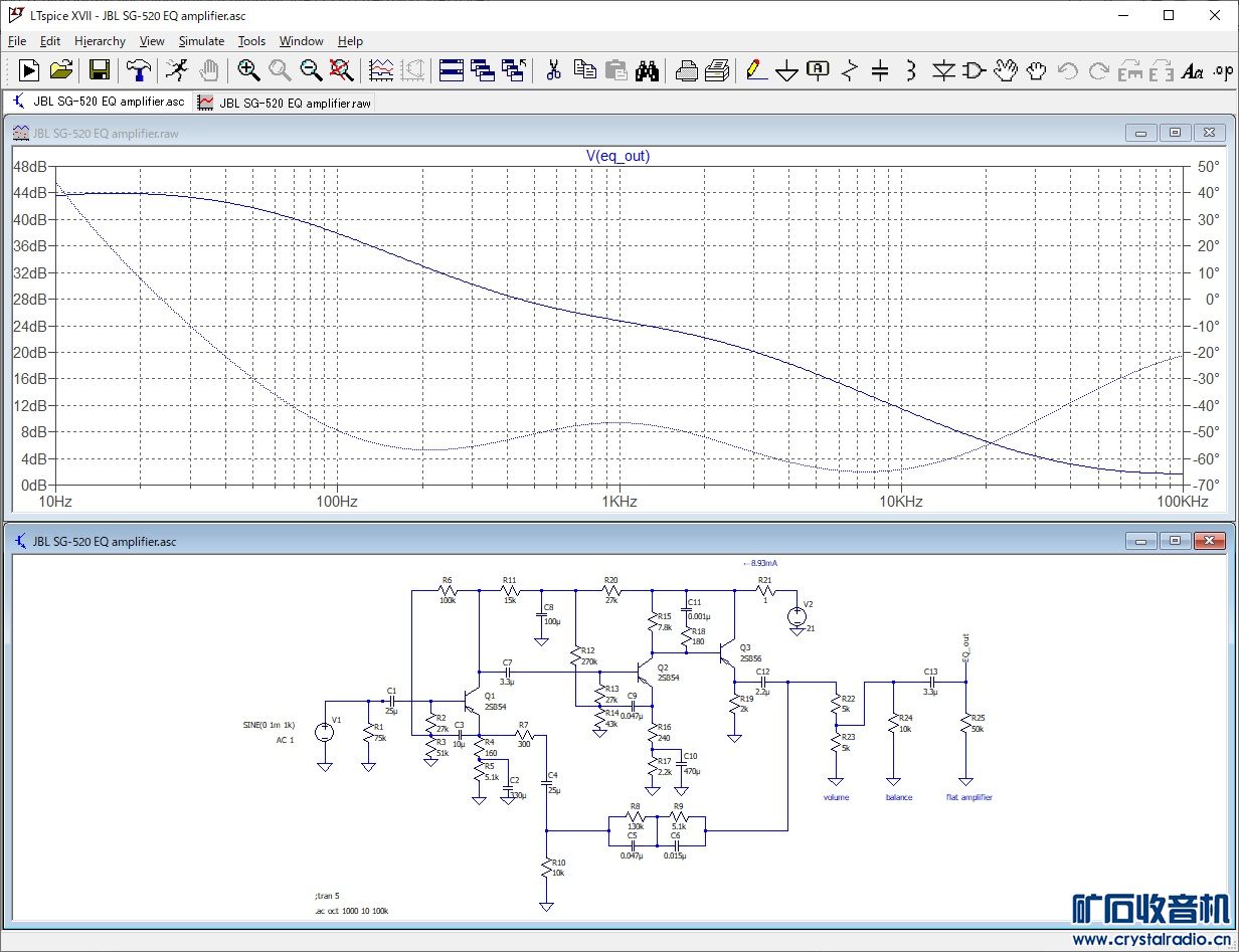

☆EQ放大器特性
让我们从 EQ 放大器开始。
17.jpg EQ 放大器特性。
--和--是实际测量结果, --是使用 Spice 的模拟结果。……是偏差。
18.jpg  香料模拟。
刚开始使用2N344时,增益不足,低频EQ偏差达数dB,但换成我做的2SB54型号后,就正常了。事实上,尝试使用2SB54和2SB56制作一台实际机器可能会很有趣。
结果与Spice模拟结果几乎一致。
实际测量结果与JBL官方数据几乎一致,1kHz增益为32dB,对于MM唱头来说还算合理。
低频时的偏差很小,但频率较高时它们会变得更远,最大偏差为 1.8 dB。
这对 iruchan 来说不太好,但它是一个使用单个晶体管的电路,而且最重要的是,它使用了一个旧晶体管,所以我认为它是这样的。它也与 Spice 结果相符,因此这似乎是一个设计问题。NF 型均衡器尤其如此,其在高音域具有 100% 负反馈。正如 Toru Kuroda 的书中所述,这可以通过 1 级 CR LPF 来改进,但我认为这是 SG520 的一个特性,我正在考虑不要管它。

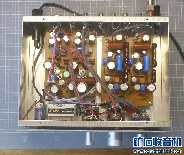

好吧,由于这是一个为期三天的周末,我想完成我最近一直在制作的放大器,JBL 著名的 SG520 的复制品。
上次,我们完成了电路板,甚至测试了电路板。这次我们做一个案例,对电源部分进行测试。
☆案例
我用的是LEAD的P-12外壳。其尺寸为W250×H60×D150mm。它有点太小了,但我喜欢小放大器,所以我认为这是一件好事。这次,我想把它放在木箱里,所以木箱很蹩脚。
20.jpg  它在里面。
用于 EQ 元件的棕色大电容器是 15000pF 和 47000pF 浸云母。通常EQ元件要小一个数量级,但由于SG520的电阻较小,因此为了增加时间常数,电容器的电容值较大。
原件看起来像纸骗局。很可能是索里亚。即使在今天,如此大的容量,它也可能是一个胶片容器。
电源开关是秋月出售的发光型。它采用金属外壳,非常酷。
  21.jpg LED 为粉红色。我觉得有点粗糙...
iruchan决定飞行员应该是粉红色的,所以我拆开了这个SW并将LED更换为粉红色。我将交流点火设置为在电源关闭时关闭灯。如果使用直流点火,它会很快消失。对于交流点火,请插入硅Di进行反向电压保护,如图▼。
22.jpg ☆電源部
JBL的SG520是一款使用齐纳迪的简单恒压电源。由于没有反馈电路,所以不是稳压电源,但我认为对于小电流前置放大器来说已经足够了。
 電源部
使用2SA640和3Ω安装了限流型保护电路,这在原件中是没有的。如果你不这样做,2N176就会在你点击它的那一刻就死掉,所以最好包括它。
为了纠正,我使用了强茂生产的SDI2100 。额定电压为 100V,2A。由于它是肖特基,所以声音也很好。查看规格表,没有提到反向恢复时间trr ,但肖特基 Di 理论上应该为 0,所以我猜那里没有写。
原版是马洛里的FW-50桥迪。该元件是硅,额定电压似乎为 50V 和 2A。普通硅迪,不是FRD,会产生噪音,所以不用费心去使用原装的FW-50。
半导体部分采用Germa 2N176作为控制晶体管,通过达林顿管与Germa 2N2614连接。前者似乎是摩托罗拉制造的,后者是RCA制造的,但两者似乎制造相同的东西。

V CE = 30V,这是正常的Germa功率晶体管,但令人惊讶的是PC是90W。
NEC的2SB250的击穿电压相同为54W,所以这也许是日本和美国之间半导体技术的差异。
不幸的是,原始版本相当昂贵,在 eBay 上售价超过 20 美元。运费差不多,所以暂时放弃。
嗯,我们测一下假货的VBE,在0.2V左右,看来是德国的。它可能是由 20 世纪 90 年代的某个设备制造商订购的,并注明为符合适当标准的 TO-3 德国 Tr。
不过,即使我拿到了原来的2N176 ,也有可能会不小心飞起来,所以我会在测试时将其作为假货保留,并在拿到真货时更换它。
当我买2N2614时,它是TO-5金属罐,所以我认为它是正品,但当我查看规格列表时,似乎TO-1是原装的,所以它似乎是不同的。
23.jpg 2N176
dsi是一家什么样的公司?我以为一定是某种半导体贸易公司,结果发现是德国慕尼黑附近一家叫DSI GmbH的公司,和美国的NJS一样,好像是一家主要生产这样的停产分立半导体的公司。我们有空客、西门子、阿尔斯通等公司作为我们的业务合作伙伴,所以看起来我们可以信任他们。顺便说一句,在火车方面,半导体首先停产,因此设备的维护变得困难,但如果像这样的公司能够在这种时候提供半导体,那就会有帮助了。
不过,有明显的迹象表明表壳被刮掉了,型号被改写了,所以我认为他们应该做得更仔细。
当我完成电源和所有信号接线后,打开电源,连接示波器和振荡器,看起来工作正常。
通常我会使用环形变压器,但它似乎不适合SG520。首先,环形线圈在 20 世纪 60 年代可能还不存在。
所以我决定使用带有 EI 磁芯的小型变压器。原版是一个非常好的变压器,装在一个盒子里...... 但里面的是EI核心。
顺便说一句,这款设备的最大电流约为60mA,相当大。我认为原来的SG520中的2N176会发热。另外,正如我之前所写,原件没有保护电路,所以调整时请小心。如果可能的话,我们建议除了调整之外还插入一个0.1A左右的PTC热敏电阻。
