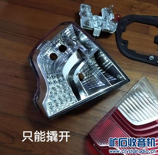

富婆(前同事)经常有事相求,一般来者不拒。这次说一个刹车灯不亮了,打听下来必须换总成说。4S店报价1900元,其它店报价1300、800都有。她觉得不值,问俺能不能修?
  网上一搜,刹车灯是LED的,只能换总成。送来一看,其它都是白炽灯,唯独刹车灯是LED灯板,且包裹在塑壳之中无法拆出检查。那就死马当活马,暴力拆解吧。

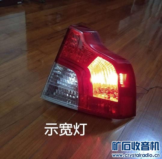

  塑料灯罩很脆,与反光灯座板都胶死了,很小心地撬开。拆下3条串联的LED灯板,上面都是4个脚的“食人鱼”高亮度红光LED。接12V电压一试,很亮没毛病啊?细看未见虚焊,也许插头接触不好?

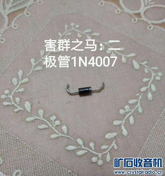

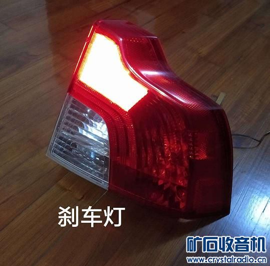

  装回去试一分钟左右又暗了(微亮)。拆下检查线路:8颗LED并联,再3组串联,一共24颗LED。还串了一个二极管1N4007作为反向保护。此二极管的正向压降不是0.7V左右,而达到了6V!LED只剩一半电压还会亮么?换掉此二极管,一切正常了。
  网上买来透明环氧胶(耐寒、耐热、防雨)把灯罩粘回。OK了
