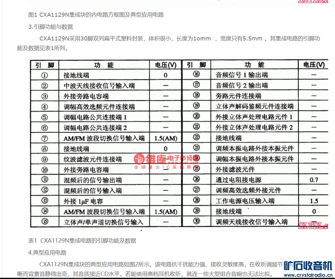

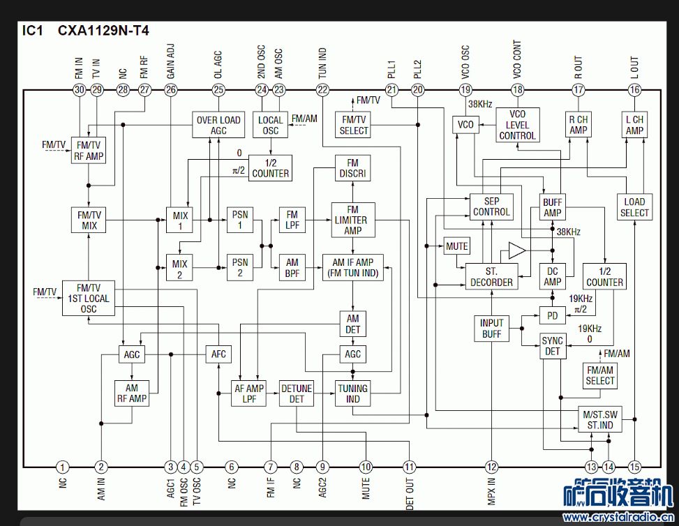

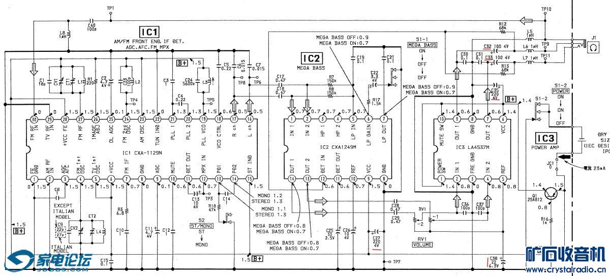

 楼主| 发表于 2024-1-3 06:08:42 | 显示全部楼层
期货交易员 发表于 2024-1-3 00:16
哪位老师有CXA1129的datasheet,请分享一下。谢谢。
我在百度搜了一年多都没找着
百度能不能不清楚,昨天在网上找到一些资料 1129 引脚图2.jpg 2024-01-02_204410.jpg 1129 引脚图.jpg 有资料说是有静噪功能的,可能没有外引脚。

发表于 2024-1-9 10:09:21 | 显示全部楼层
载戈 发表于 2024-1-3 06:08
百度能不能不清楚,昨天在网上找到一些资料有资料说是有静噪功能的,可能没有外引脚。
谢谢老师的资料。
有电路图中几个线圈的数据吗?

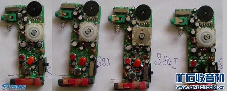

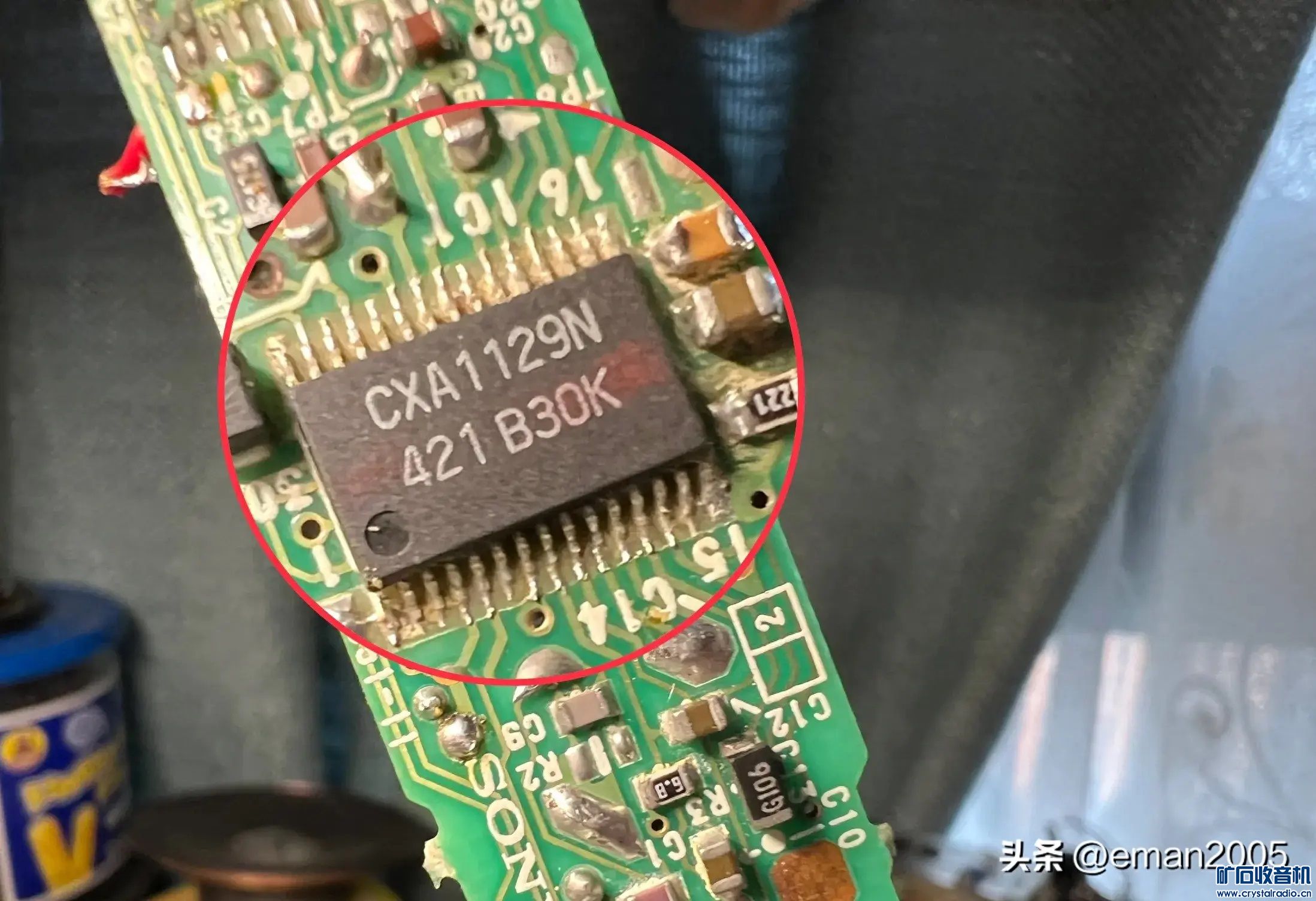

 楼主| 发表于 2024-1-9 19:39:38 | 显示全部楼层
你买有好几个CXA1129板是吗难道哦
发表于 2024-1-10 09:05:07 | 显示全部楼层
载戈 发表于 2024-1-9 19:39
你买有好几个CXA1129板是吗难道哦
不是。图片是借的,来自网上。
