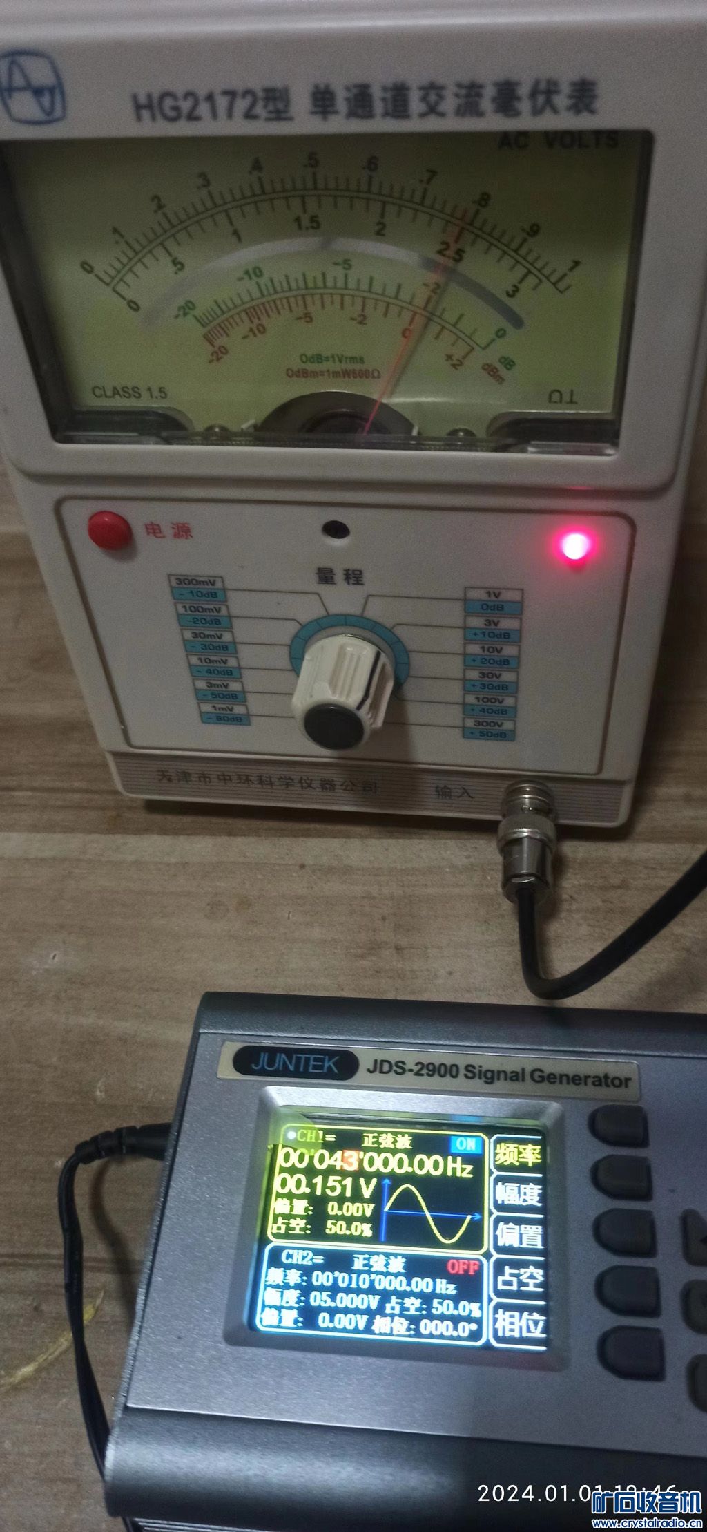

我测试了一下胆机输出,8欧端接8欧电阻,毫伏表测试了一下。看了一些概念,实在是不知道以那个为准。
因为是6P1,满功率时,仪表盘显示不在当前刻度。不过基本上还是在这些频率下电压开始下降。

用電壓表測試,分貝dB就是個比例的20倍對數值。
若標稱輸出功率是1W,8歐負載上的交流有效值是2.83V。
假如測得值為2V,那麽比例是2/2.83=0.35355,按分貝算是20lg0.35355=-9.0309(dB)。
dBm是分貝毫,這個毫可以是毫瓦,也可以是毫伏,基準點是0.001,不適用於這裏。

 楼主| 发表于 2024-1-2 12:30:50 | 显示全部楼层
假 ...
多谢回复。你上面的2/2.83=0.35355,这个算错了吧。我用计算器算的是0.70671。
如果按20lg(0.35355)=-9.030983,如果按20lg(0.70671)=-3.0153。

发表于 2024-1-2 12:32:30 | 显示全部楼层
电压表上写清楚了:dBm是以600欧姆上的1毫瓦做基准的。跟你测功率大小没关系,换算来换算去还特别烦(阻抗要换算,电压和功率关系要换算)。
有这么好的仪器,羡慕死了。

发表于 2024-1-2 12:38:00 | 显示全部楼层
如果按20lg(0.35355)=- ...
按電壓測,使用20lg(x);按功率測,使用10lg(x)。
您真還得折騰一會兒。
发表于 2024-1-2 13:13:38 | 显示全部楼层
       功放一般都用8欧负载下输出1W作为0db计算,就是dBw。2V的有效值电压就是0.5W,约降3dB。2楼可能以峰值电压计算,所以得出结果不一样。一般都是用有效值电压计算,毫伏表读数也是有效值电压。
发表于 2024-1-2 13:20:33 | 显示全部楼层
dB本身是个相对概念,表示增益或比例的20倍对数值。
dB的绝对概念一般是有后缀的,比如dBV,dBu,dBm等
其中dBV指信号电压和1Vrms之间的比值的20倍对数。
但在音频中,常用dB代替dBV,所以音频毫伏表中的dB,表示和1Vrms@600Ω之间的电压比例关系,即以600Ω负载上的1Vrms电压表示0dB。
dBm指信号功率与1mWrms之间的比值的10倍对数(因为功率比是电压比的平方,所以对数的倍数是电压的1/2)。音频毫伏表中的dBm,表示和1mWrms@600Ω之间的功率比例关系,即以600Ω负载上的1mWrms信号表示0dBm。
这两者是可以按固定偏移计算的,比如你这个表上的0dB,表示1Vrms@600Ω,换算成功率就是1.667mWrms@600Ω,把1.667换算成dBm约等于2.22,所以你可以看到你的表上,0dB的刻度线,位于2dBm刻度线稍微靠右的位置。
dBV和dBm换算十分简单,根据不同的负载阻抗,只需要加上(或减去)一个固定的常数即可,这个固定常数是负载阻抗的倒数的10倍对数值再加30,比如,对于600Ω负载,dBm=dBV+2.22,因为2.22≈10*log(1/600)+30,同理,对于50Ω负载,则dBm=dBV+13
 楼主| 发表于 2024-1-2 14:11:49 | 显示全部楼层
whmks 发表于 2024-1-2 13:13
功放一般都用8欧负载下输出1W作为0db计算,就是dBw。2V的有效值电压就是0.5W,约降3dB。2楼可能以 ...
多谢普及知识,现在明白了。

 楼主| 发表于 2024-1-2 14:44:21 | 显示全部楼层
穿越时空的过客 发表于 2024-1-2 14:34
看得我云里雾里,一点都没看懂。
上面几位朋友说的都对。不同的是dBm标准是按600欧来算的,2.83伏对应1毫瓦,2伏与2.83的比值。就是2/2.83=0.70671
按电压公式是20lg(0.70671),按功率就是10lg(0.70671),前面的算出来正好是-3.0153,与whmks说的下降3dB是一样的,不同之处在于负载电阻是8欧姆,而不是600欧。
我是这样理解的。
