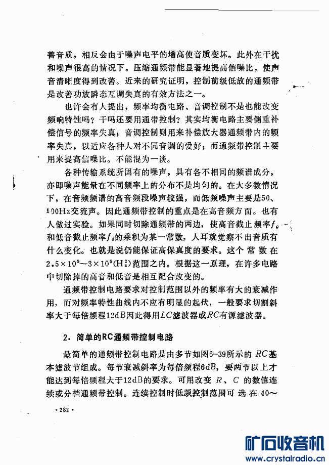

免不了要搬这页书:
晶体管收音机中的新技术 王新成 人民邮电出版社 1982年10月第1版 第282页:

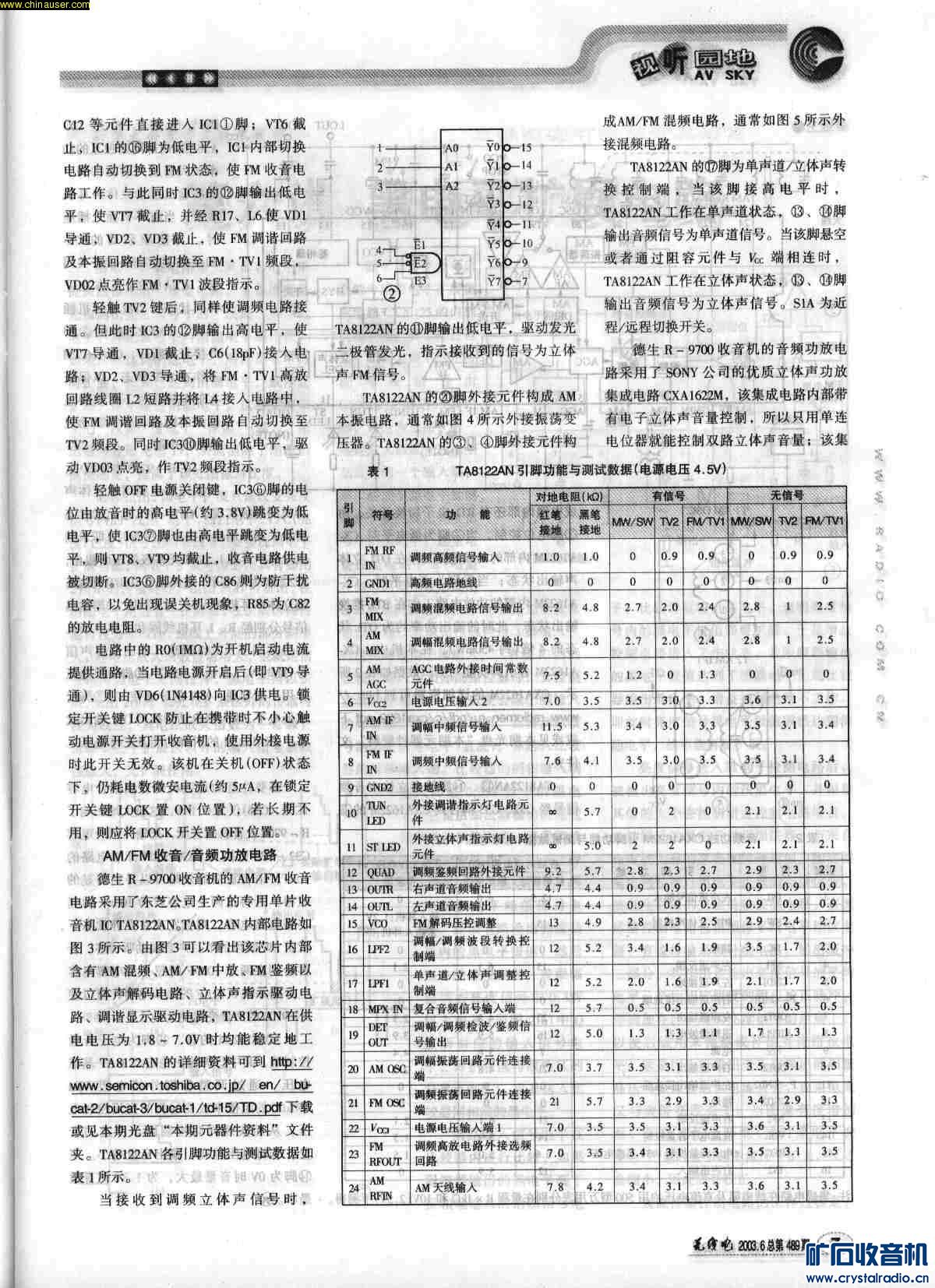

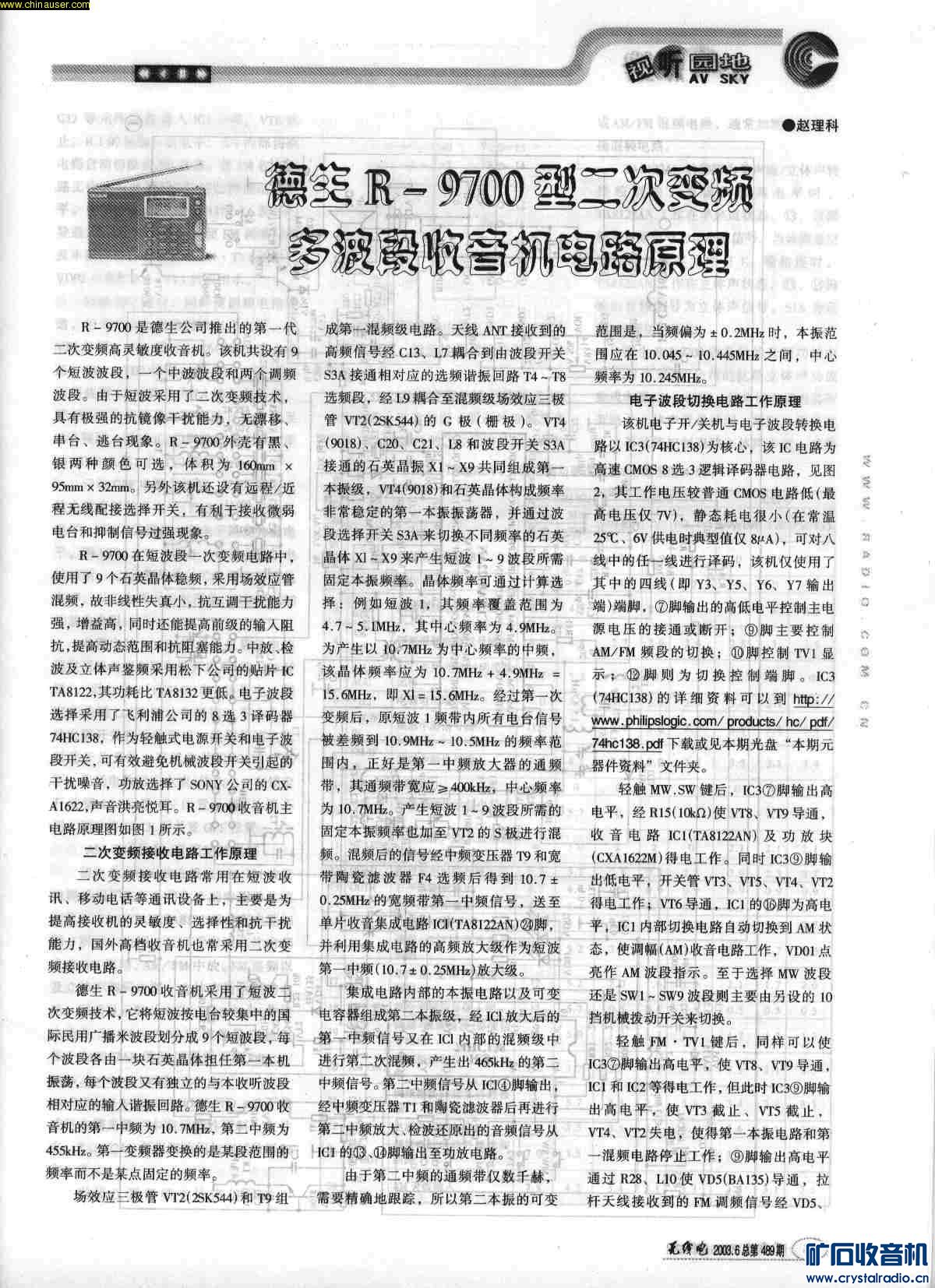

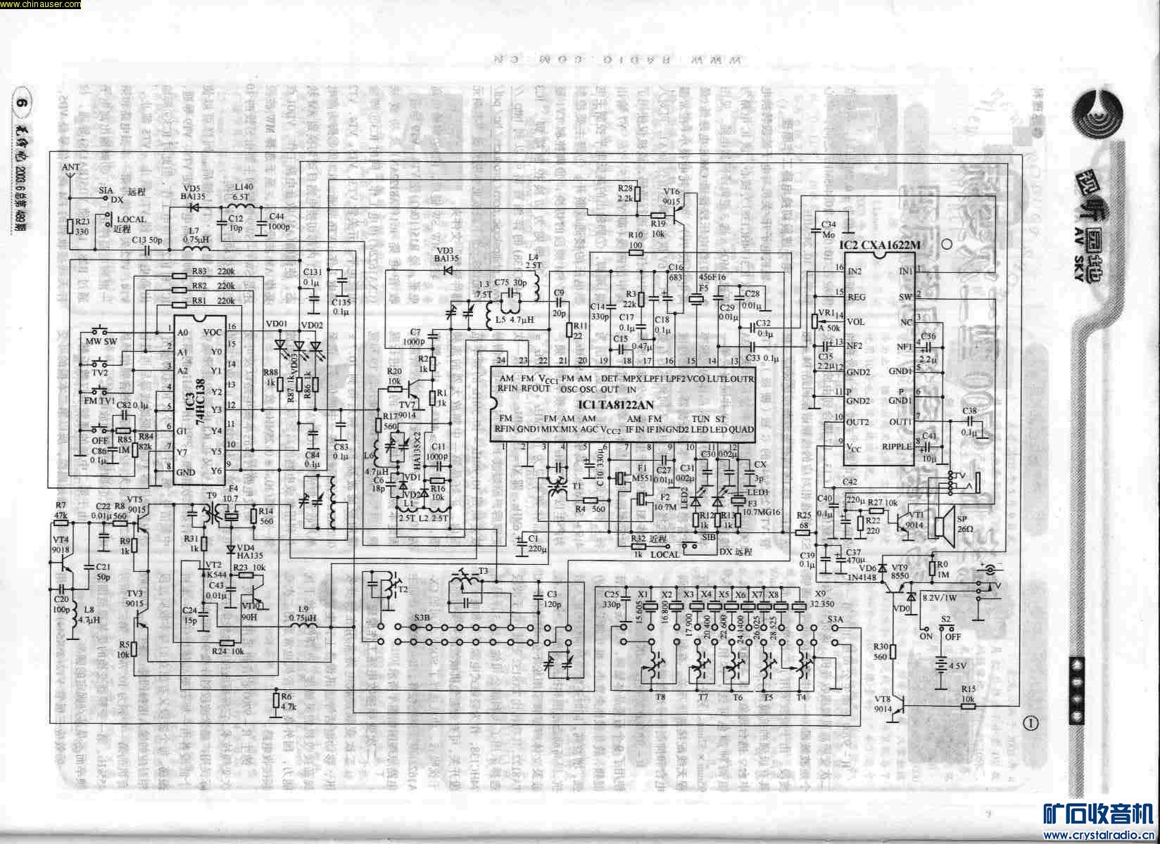

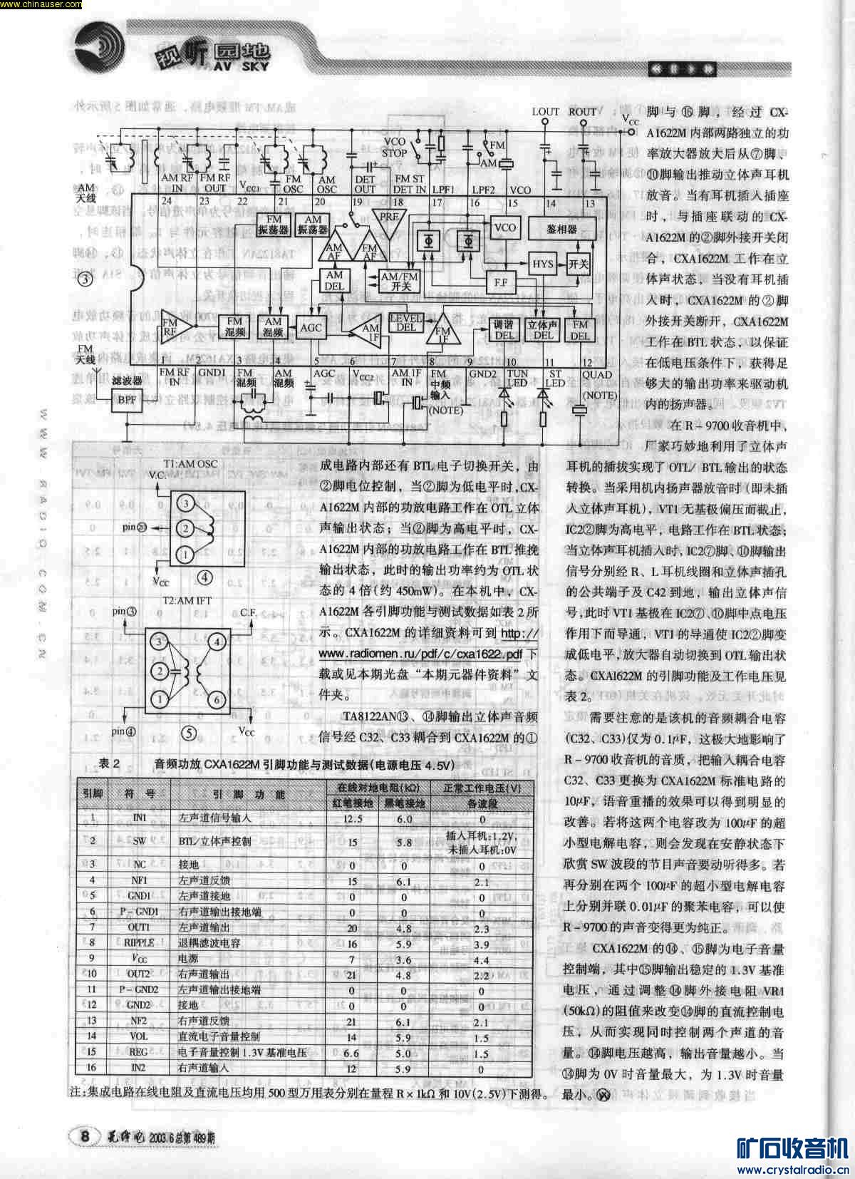

翻了下存过《无线电》2003年第6期关于R9700的文章,与主楼这个类似:
有点奇怪厂机真是用了0.1uF耦合电容?

另外TA8122这个片子好像没有特别提FM去加重时间常数和电路折算,输出内阻5k,外面简单粗暴就是0.01uF到地电容,合时间常数50us,AM音频也是跟着被这个电容压高频。
难道IC通道时代便携机的AM都跟着FM做去加重了?
