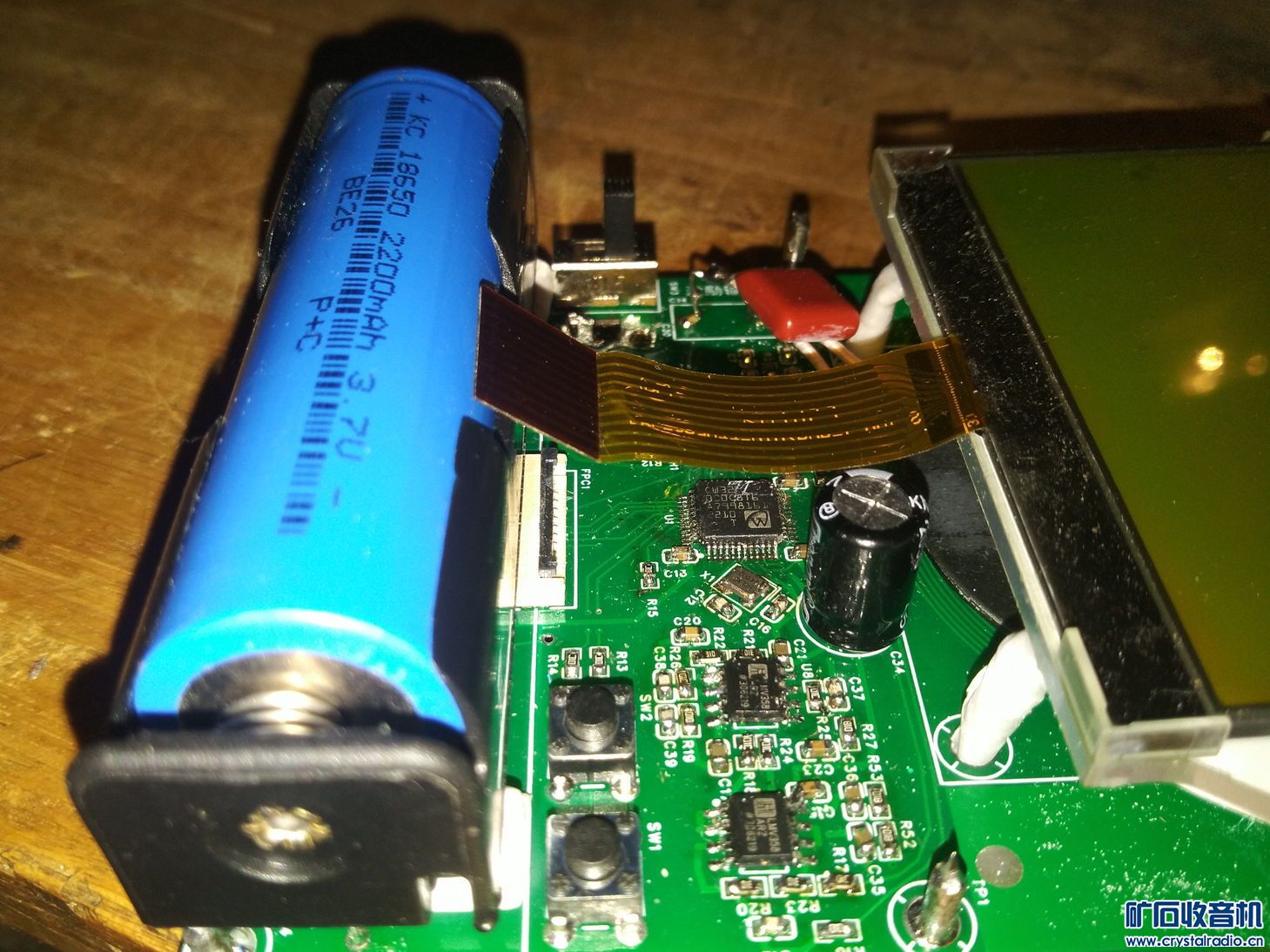

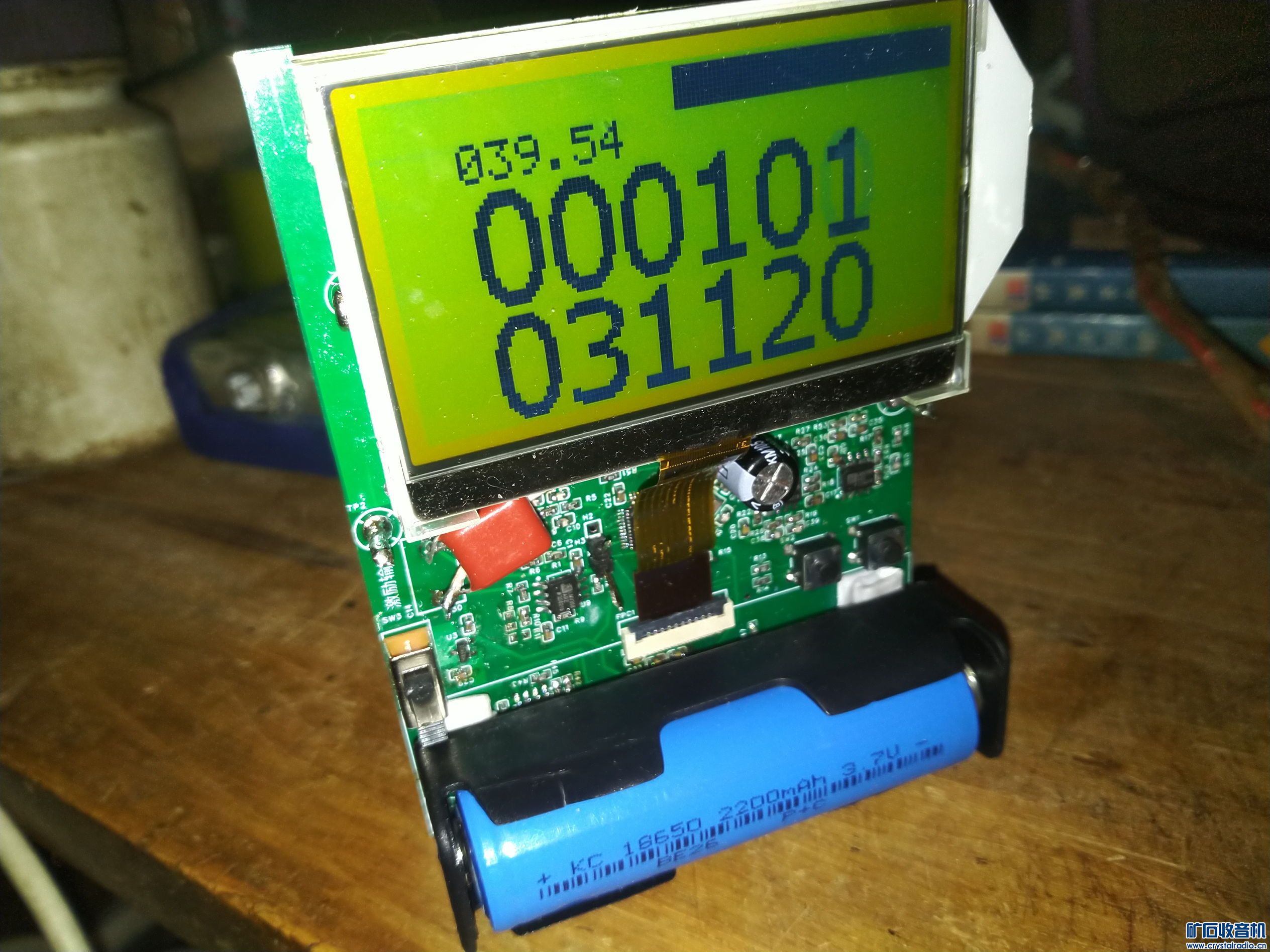

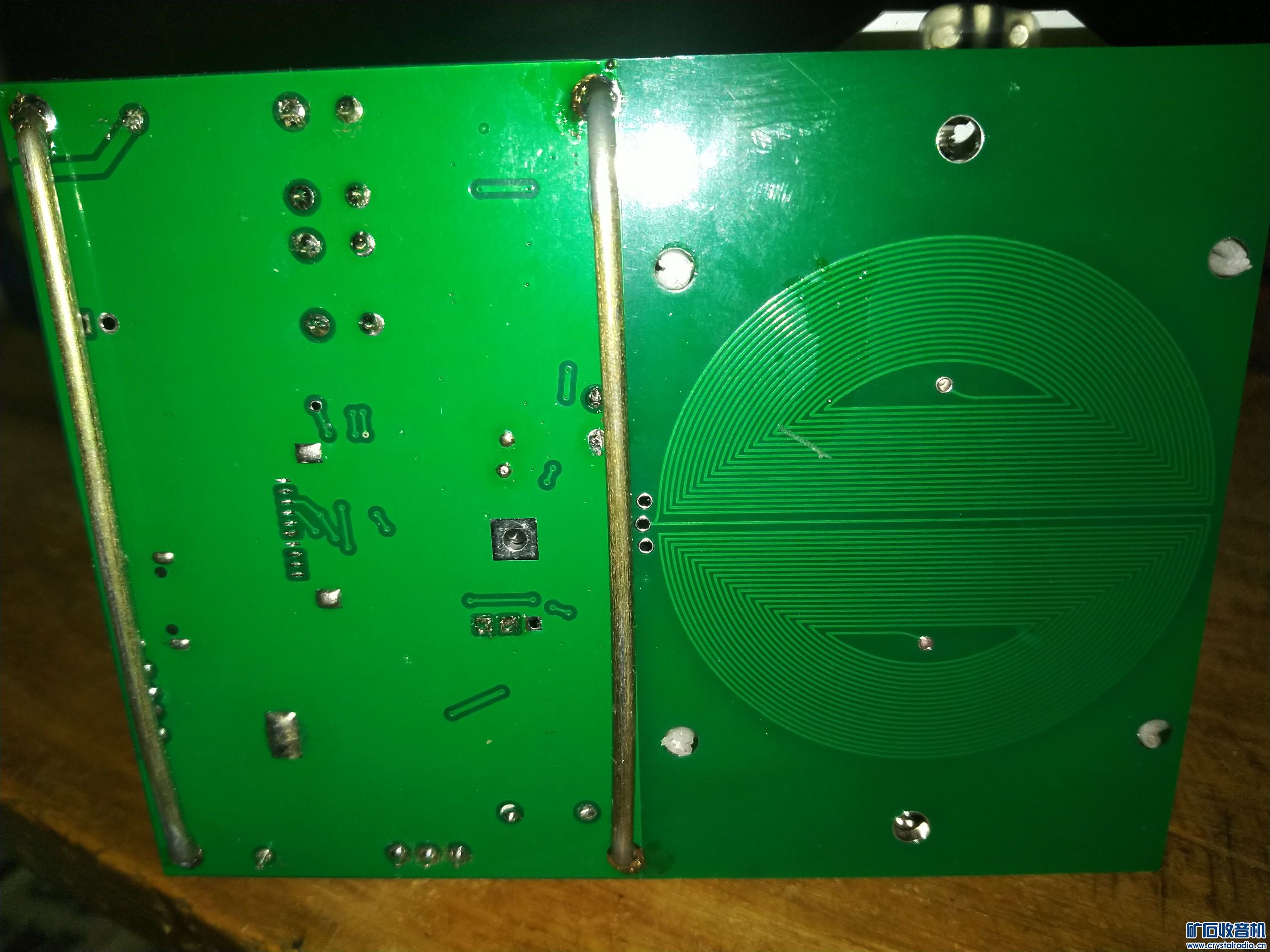

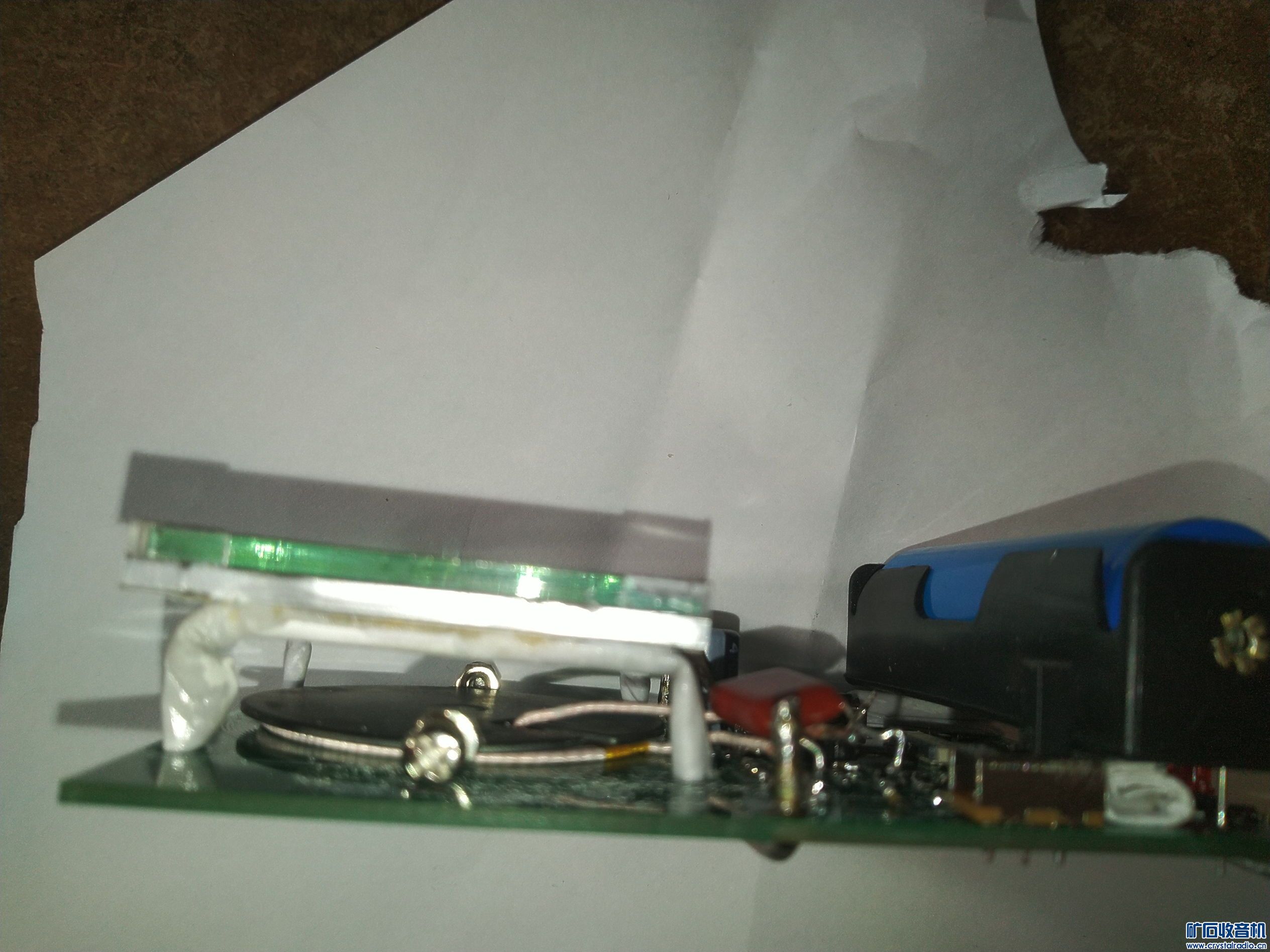

闲着没事把内阻仪稍微改了下改成了探测墙壁里面钢筋和电线的小仪器,就是探测距离比较浅,4平方铜线也就探测3厘米,钢筋能深点,不过我家墙壁里的电线都比较浅,很容易就探测到了,实用性感觉不怎么高,也发出来给大家看看。
原理非常简单,就是给无线充电线圈通100KHZ正弦波,电路板画的两个半圆线圈差分输入
实物
电路图
SCH_基于CW32单片机的墙体探测仪_2024-01-01.pdf (705.61 KB, 下载次数: 210)
JLCEDA工程
ProProject_基于CW32单片机的墙体探测仪_2024-01-01.epro.zip (359.88 KB, 下载次数: 195)
电路板打板文件(改过后未验证)
Gerber_PCB4_2024-01-01.zip (131.9 KB, 下载次数: 202)
源代码和固件
qiang_ti_tan_ce.zip (197.38 KB, 下载次数: 227)
调试方法:焊接好电路,调整无线充电线圈位置,使LCD读数最小即可。
 左边按键是清零, 右边是恢复默认。 先按下右边再同时按下左边按键进入喇叭和进度条灵敏度参数设置, 按下右边按键开始设置,两个按键加减读数,同时按住两个按键保存设置。

就是探测距离太近了,但是好处是线圈都是现成的不用自己绕线圈。
