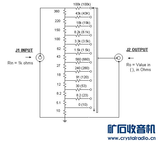

图1 FILVORA电路图

  图1所示电路输入电阻为1k +/-5%欧姆,输入电阻是恒定的,无论在输出端连接什么负载或开关设置在哪个档位。对于任何阻抗的激励输入,输出电阻为所在档位的刻度值,误差+/-5%。
  FILVORA的插入损耗为26 dB。使用标准的误差5%电阻器,用误差10%的电阻器不会对FILVORA的性能产生明显影响。
  在使用 FILVORA时,音频、语音或音乐等音源连接到输入插孔J1(我用晶体管收音机的输出插孔作为我的音源),需要测量的单声道耳机或扬声器的插头连接到FILVORA的输出插孔J2。要准确的设定开关以显示有效阻抗,因漫无目的有点难以确定,所以先将开关调整到最大音量档位,称为P2。然后从P2开始向一个方向旋转开关,到音量有小幅减小的档位P1(通常是移动两个档位),然后在反方向上从P2开始移动两个档位到P3。如果P1和P3的音量相同,则P2的刻度值表示耳机的有效阻抗。如果P1和P3的音量不同,将P1和P3各增加一个档位,如果在新的P1和P3档位音量相同,测定就完成了,耳机有效阻抗是开关在P2档的刻度值。
  有时开关在相隔五个档位的情况下,仍无法找到音量相同的档位。如果是这种情况,尝试设置音量相等档位为相隔四个档位,有效阻抗等于P1和P3档位刻度值的几何平均值,几何平均值是:取P1档位和P3档位的刻度值乘积的平方根。

第三节
  为了有助于定义用于计算非均匀衰减器“FILVORA”电阻值的公式,设置了以下要求:
  1. 输出电阻范围:10~100k欧姆,分为12个开关档位。这个范围涵盖了晶体管收音机所用耳机的阻抗范围,以及压电陶瓷耳机的阻抗范围。使用12档旋转开关是因为这种开关很容易获得。
  2. FILVORA的插入损耗和输入电阻必须尽可能小并且恒定不变,与开关档位或所选负载阻抗无关。最大输出电阻为100k欧姆,最小输出电阻为10欧姆。为了在所有开关档位实现恒定并且最小的插入损耗,要求每个开关档位的输入电阻都是:SQRT(100,000*10)=1k欧姆。输入电阻恒定的必要条件是图1中垂直方向串联的12个电阻器阻值的总和等于1k欧姆。
  3. 两个相邻开关档位的输出电阻之间的比值应当是一个常数。在相邻开关档位输出电阻的比值是(100,000/10)^(1/11)=2.3101。这需要12个联立方程才能使每个开关档位都满足这个要求。
  4. 每个开关档位的插入损耗应当相同。为了实现恒定的插入损耗(26 dB),每个开关档位所需的电压比值(带负载的输出电压与输入电压)需要另外12个联立方程。
  用MathCAD编写了一个解联立方程的系统,求解了24个电阻器的阻值。图1中标示了这些电阻器(精度5%)的阻值。
  为了将功率损耗降至最低,这个衰减器在开关的两个极限档位是损耗最小的反接的L型衰减器,在中间档位则是T型衰减器,T型衰减器的损耗不是最小的。
  FILVORA的输出电阻范围是10,000~1,这个范围确定了最小损耗。如果输出电阻范围是10,000~1,插入损耗将为31 dB,插入功率损耗 = 5*log(电阻比值)+6dB。
