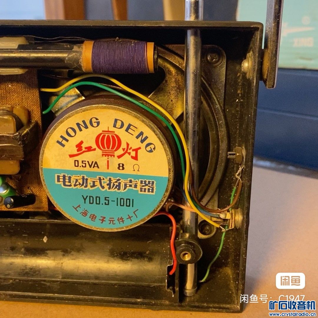

上次把中夏921套件配套的8Ω 1W的喇叭 磁铁上面的贴纸揭开,在磁铁上印了4Ω 1W的字样,用万用表测了喇叭线圈的直流电阻 5.1Ω ,也就是说喇叭的实际阻抗是4Ω。
下面再将 921收音的喇叭换成真正的8Ω 1W的喇叭,发现人耳听起来,声音几乎差不多大。
按照直流的功率公式 P=U*U/R   来粗略估算的话,同样的功放下,4Ω的喇叭应该比8Ω的喇叭要响一些,可是实际听感确实差不多声音的响度,这是为什么 ? 那么如果换成32Ω的喇叭,是不是也是一样大的声音呢 ?
另外:过去老收音机的喇叭往往标称功率很小,但是声音却很大,比如0.25VA  8Ω的喇叭, 比现代的2W Ω的声音还要大,也想过一些原因,但是找不到系统的科学的原因。

关于喇叭的标称功率,以前的国产老喇叭标的是额定功率,也就是使用1kHz正弦波测试,音圈不打到铁芯出现失真的最大电功率,而现在的新喇叭标注的是不会导致喇叭损坏的最大输入电功率。所以,现在很多袖珍收音机、电话机上用的小喇叭标0.5W或1W,3寸和4寸喇叭标3W、5W,用在收音机上都没什么问题,但是标10W、20W那些大功率、长冲程喇叭不合适。
发表于 2023-12-30 11:26:56 来自手机 | 显示全部楼层
收音机用的小功率喇叭,直流阻抗大约是标称阻抗的85%左右,8Ω、6Ω、4Ω喇叭直流电阻大致数值分别是7Ω、5Ω、3.5Ω。根据楼主的测量结果,这个喇叭的阻抗基本可以判定为6Ω。
中夏921收音机和同类1.5V供电的收音机,其输出变压器绕法是双线并绕40,两股线圈首尾相接之后接电源正极(或负极),另外两端各接一只功率管集电极,喇叭直接接在两只功放管集电极,输出变压器不设次级绕组。使用这种结构的输出变压器,功放管集电极负载阻抗是喇叭阻抗的1/4,通常使用16Ω喇叭既可以获得满意的音量,电量消耗也相对节约,使用32Ω喇叭音量就会偏小,使用8Ω喇叭音量并没有明显比16Ω喇叭更响亮(因为电池是有内阻的)但是耗电量会偏大,喇叭阻抗低于8Ω音量不升反降。

喇叭的灵敏度,我不知道怎么评判。就目前看来,同等条件下,过去老的纸盆喇叭 声音大,非常好推。

目前搞的几个收音机当中,只有蝴蝶 772 老收音机 的喇叭比较好听。同样是变压器推挽输出,只是它的喇叭是红灯 4寸的纸盆喇叭, 声音有弹性,不刺耳。

阻抗不同的喇叭,接同一个功放,只有在大功率放音时,才会有明显区别。小功率放音的时候,大部分比例的能量都损耗在音圈的直流电阻上,真正转变成声音的能量不多,所以响度差别不大,难以分辨。对于阻抗较高的扬声器来说,可以用较细的线制输出变压器的次级,这样可以充分利用铁芯的空间,降低漏感,提高输出变压器的效率,所以过去的小晶体管收音机都用8欧扬声器。电子管收音机用4欧扬声器,因为输出变压器和扬声器的体积较大。阻抗小一些,输出变压器次级和扬声器音圈的圈数就可以少一些,线径粗一些,有利于提高过载能力。
过去的扬声器标的是平均有效功率,现在标的是极限功率。声音的瞬时功率差别很大,平均功率却不大,有时有10倍以上的差别,因此现在扬声器功率要除以10才等于过去扬声器标的功率。扬声器可以短时间承受极限功率,但如果长期在极限功率下使用,音圈会过热烧毁。
