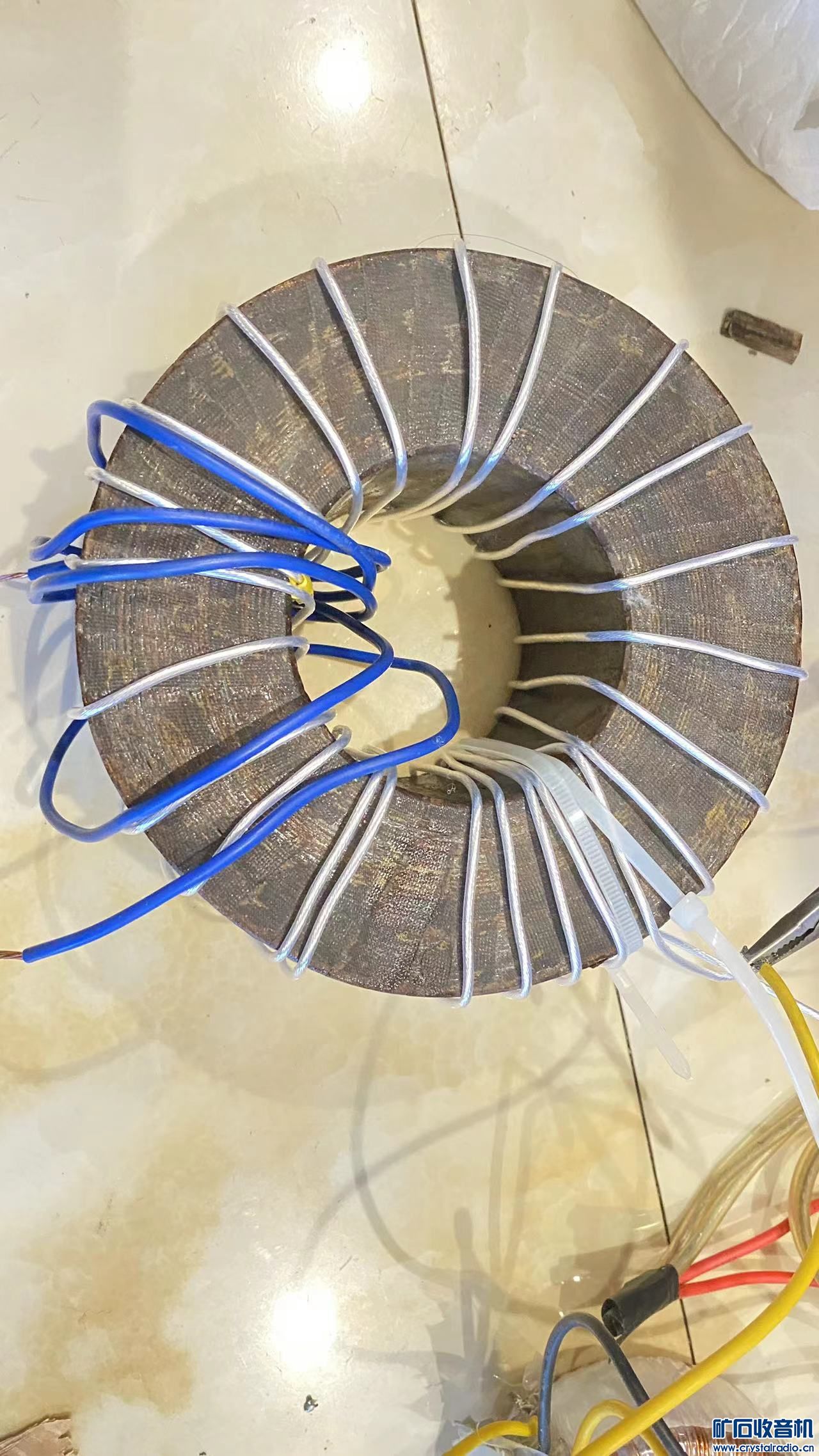

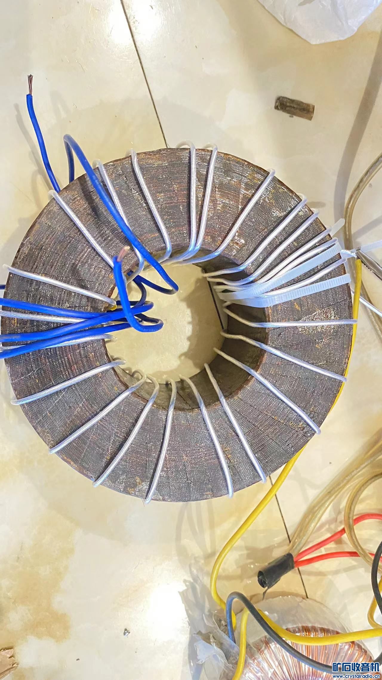

环牛尺寸:外径140,内径65,高65,重5.6kg
硅片厚度不测看起来不是很厚断点也不多
现在想找铁芯工作磁密B,
临时用1平方镀银铜线绕23匝,用交流13.28v通电,电流0.46A, 1.732匝每1V,
次级0.75来平方铜线,5匝电压2.85V,  1.7543匝每1V,用灯泡接做负载1.11A工作电流初次级压降0.2伏,期间工作无发热,
请教各位这只环牛铁芯质量如何,工作磁密约多少,可以做多大功率,初级用多大线径需要多少匝。

 楼主| 发表于 2023-12-30 10:20:24 | 显示全部楼层
环牛截面积是65*(140-65)/2=2437mm2

这么大的铁芯空载电流100MA-150MA我感觉合适,空载电流太小内阻大, 电流太大发热辐射震动大,
发表于 2023-12-30 12:05:47 | 显示全部楼层
13v是0.46安,130v就是0.046安,220v就是0.027安,自己斟酌吧

铁芯很一般,做点焊机就1.7T吧,初级250匝。其它用不值得浪费时间浪费线

13V0.46A电流很小了。得看比例,大概用空载电流是满载电流10%来算就可以。如1000W变压器13V电流76A,0.46A占的比例非常小。
测量变压器需要每伏匝数不能简单看电流大小,要看电流线性转变非线性拐点,取比拐点低些数值。比如13V0.46A、14V0.56A、15V0.66A就还再线性工作区内。

测多些数据画一下曲线,看看拐点在哪里。
