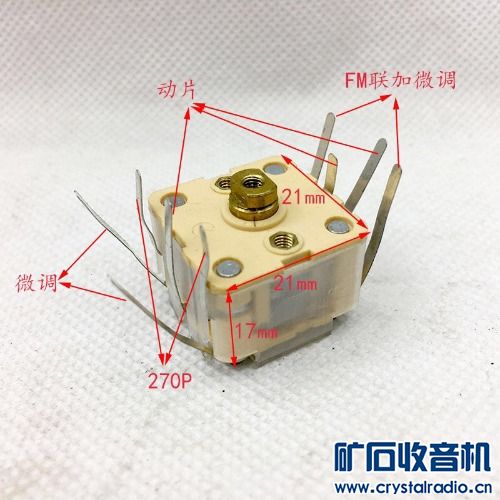

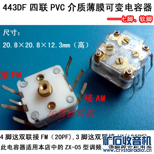

想买个可变电容,重新做短波机,这有两种,用哪种效果更好443DF  443BF

发表于 2023-12-30 09:34:27 | 显示全部楼层
爱鼓捣无线电 发表于 2023-12-30 09:29
都不好,短波矿石收音机可变电容用空气可变电容器比较好。
就图中这种可变电容也有空气四联的。
 楼主| 发表于 2023-12-30 11:31:01 来自手机 | 显示全部楼层
主要是贵了呀,而且比较大,不好做到便携。

发表于 2023-12-30 17:51:25 | 显示全部楼层
建议443BF的,是等容四连。
