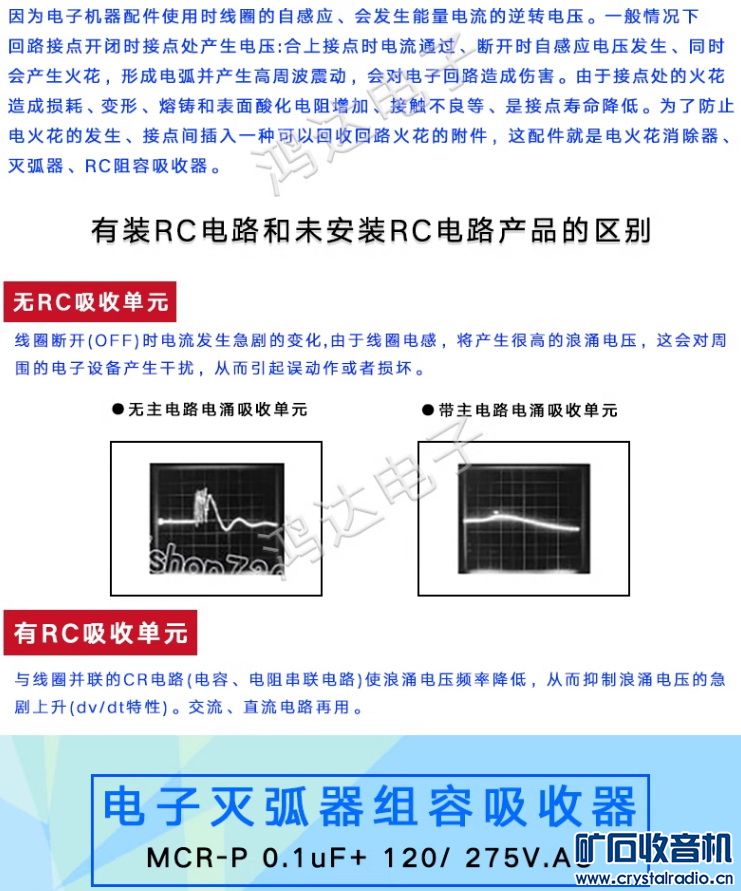

发表于 2023-12-30 02:51:27 | 显示全部楼层
电源开关并联阻容件了吗? 吸收开关触点产生的脉冲,是否是关机的脉冲干扰被前级放大进入后级了?

发表于 2023-12-30 14:19:34 | 显示全部楼层
dismissive 发表于 2023-12-30 10:32
谢谢,没有并联阻容元件,今天有空加上试试,线路很简单应该是没问题的,今天再调整一下4脚元件参数,将 ...
  因为做电平表驱动板也会遇到类似情况,如果没处理好,关机时,驱动板串入强的脉冲信号,指针就会打底
 楼主| 发表于 2023-12-30 15:35:07 | 显示全部楼层
sjh327 发表于 2023-12-30 14:19
因为做电平表驱动板也会遇到类似情况,如果没处理好,关机时,驱动板串入强的脉冲信号,指针 ...
是啊,现在想想很有道理,变压器是个大电感,开关断开瞬间干扰火花就出来了,继电器释放无论如何都会比火花来的晚那么一点点,所以干扰就来了。非常感谢老师,某宝已下单安规电容

谢谢老师,已收藏店铺
