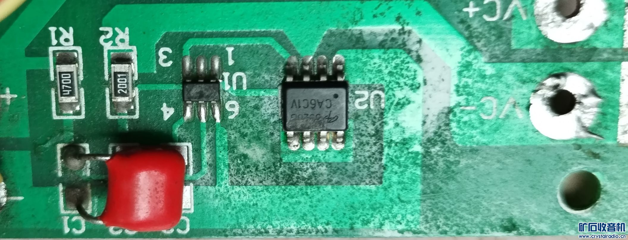

锂电池的两个保护板,能不能通过集成块辨别是3.7伏还是3.2伏?
发表于 2023-12-29 15:56:40 | 显示全部楼层 |阅读模式
或者是4.2伏还是3.6伏?

这个恐怕有点难度,一般是通过外围电路设定的。

没那么智能,应为有重叠区间。
除非你加个识别标签。
发表于 2023-12-29 22:42:25 来自手机 | 显示全部楼层
AP9926B   S-8261ABJMD…………
这是什么含义呢?
发表于 2023-12-30 01:40:56 | 显示全部楼层
95147 发表于 2023-12-29 23:49
这是什么含义呢?
S-8261ABJMD 是电池保护芯片,就是你最后一张图片中 SOT23-6 封装的那个,其过充电保护电压是 4.28V,过放电保护电压是 3V。

应该是可以通过丝印判断吧,不同的保护电压,SOT23那个芯片上的丝印是不一样的

S-8261ABJMD 是电池保护芯片,就是你最后一张图片中 SOT23-6 封装的那个,其过充电保护电压是 4.28V,过 ...
明白了,应该是4.2的
