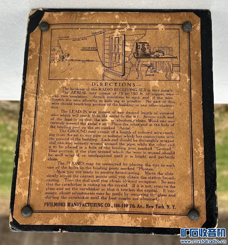

機箱底貼著一張使用說明書。電路非常簡單,蛛網式線圈有六個抽頭,可以用滑鍵選擇短路一部分線圈調整接收的頻段。耳機插座比較特別,可以連接兩對耳機。可惜方鉛礦檢波器缺少了一個圓形的玻璃保護罩。

機箱是厚紙板(不是木板)外面粘上裝飾的黑紙皮。真正的廉價產品。
