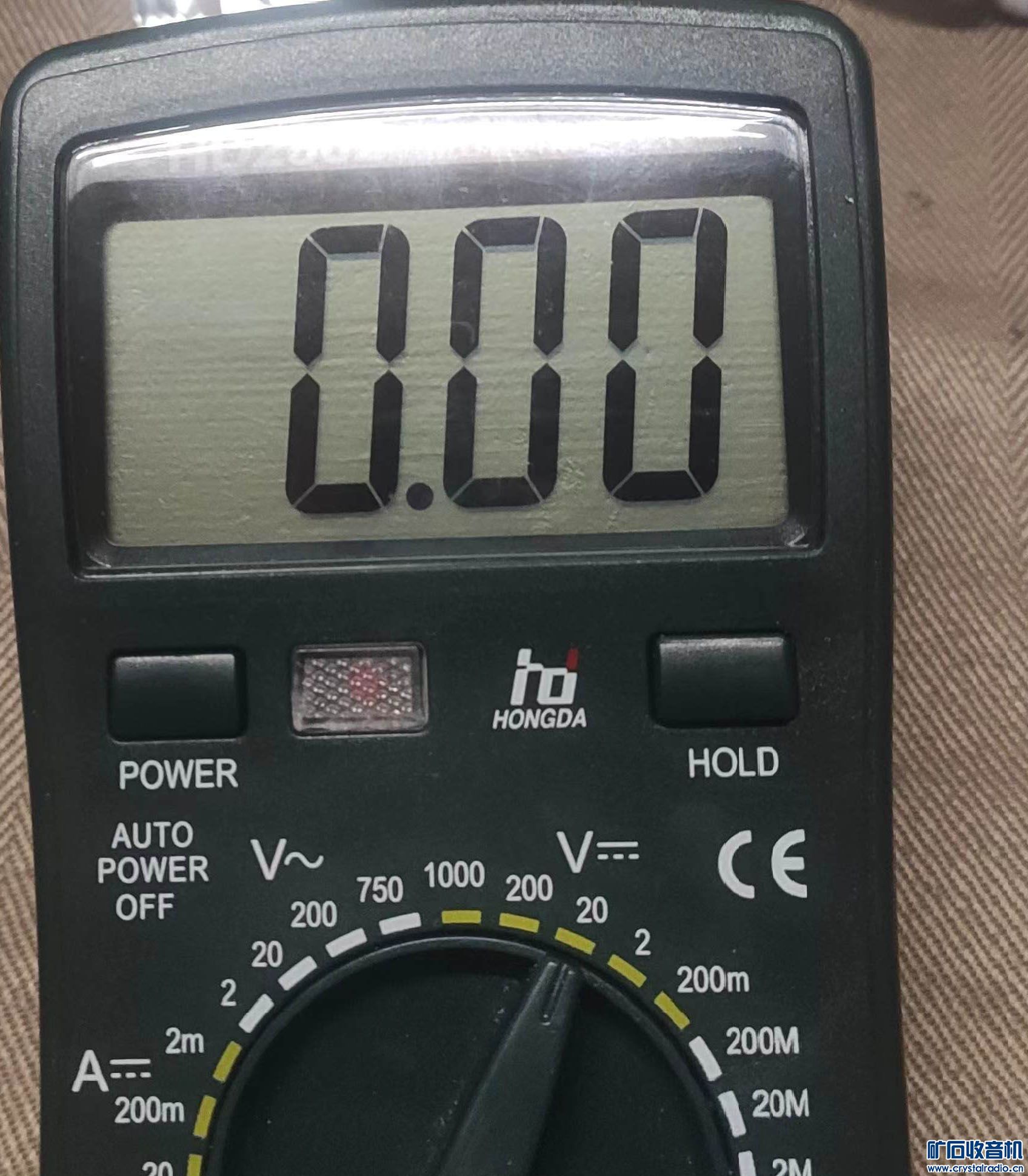

看图片,
屏反面,反光铝膜

 楼主| 发表于 2023-12-29 11:28:45 | 显示全部楼层
用铝箔胶带贴上,便宜好用!

缺划是导电橡胶接触不好,线路板有些弯曲变形,显示盖板里垫一层硬纸片,就正常显示了。。。。
7元包邮的万用表,0成本满血复活。。。。。。。。

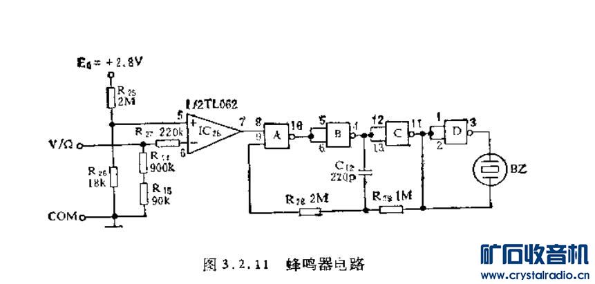

什么型号的表?在什么档位?和换不换膜肯定没有关系。
蜂鸣器,一般用于通断档。手动档表7106芯片本身不支持,一般由运放+振荡器+无源蜂鸣

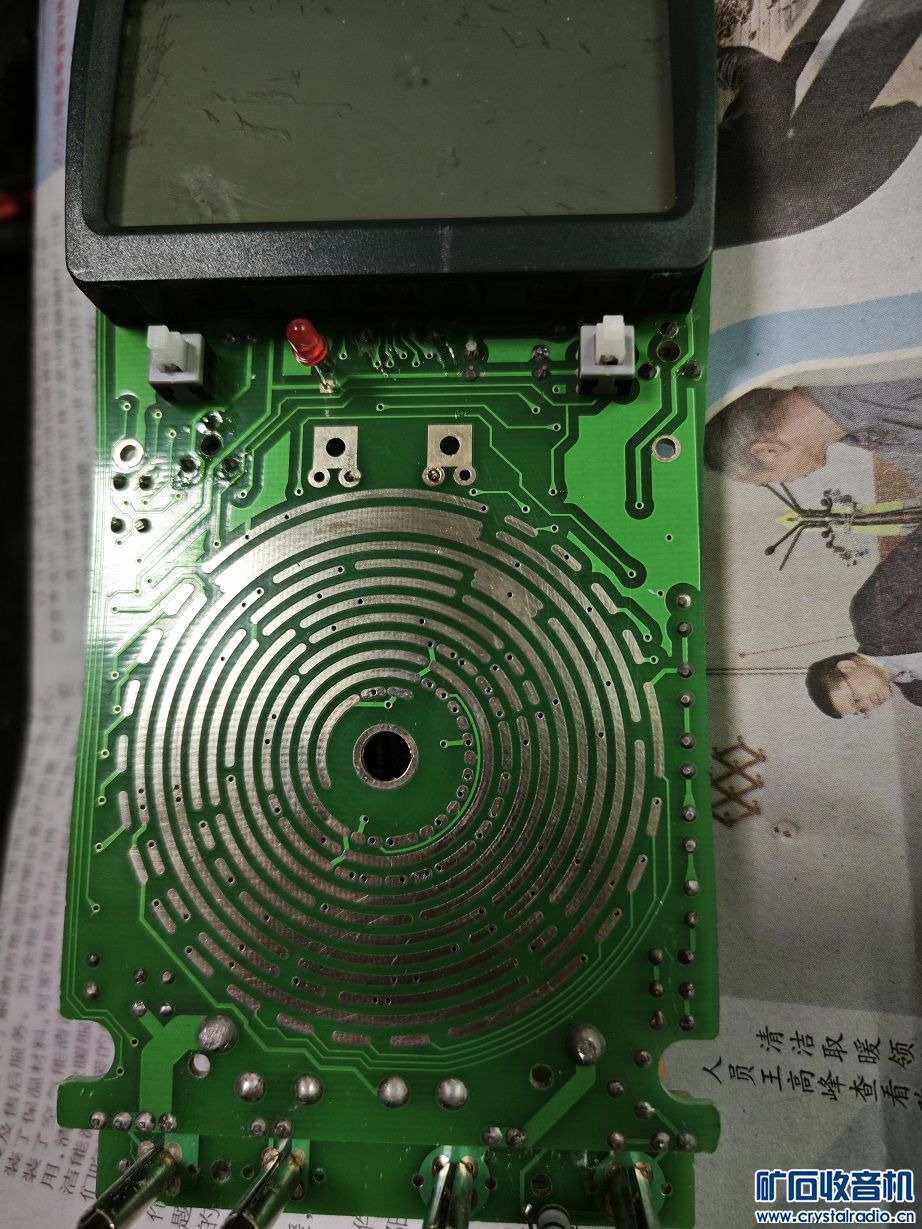

发表于 2023-12-29 15:12:27 | 显示全部楼层
谢谢指导
HD2801,不管换到什么档位蜂鸣器都一直响
图一
图一
图二
图二

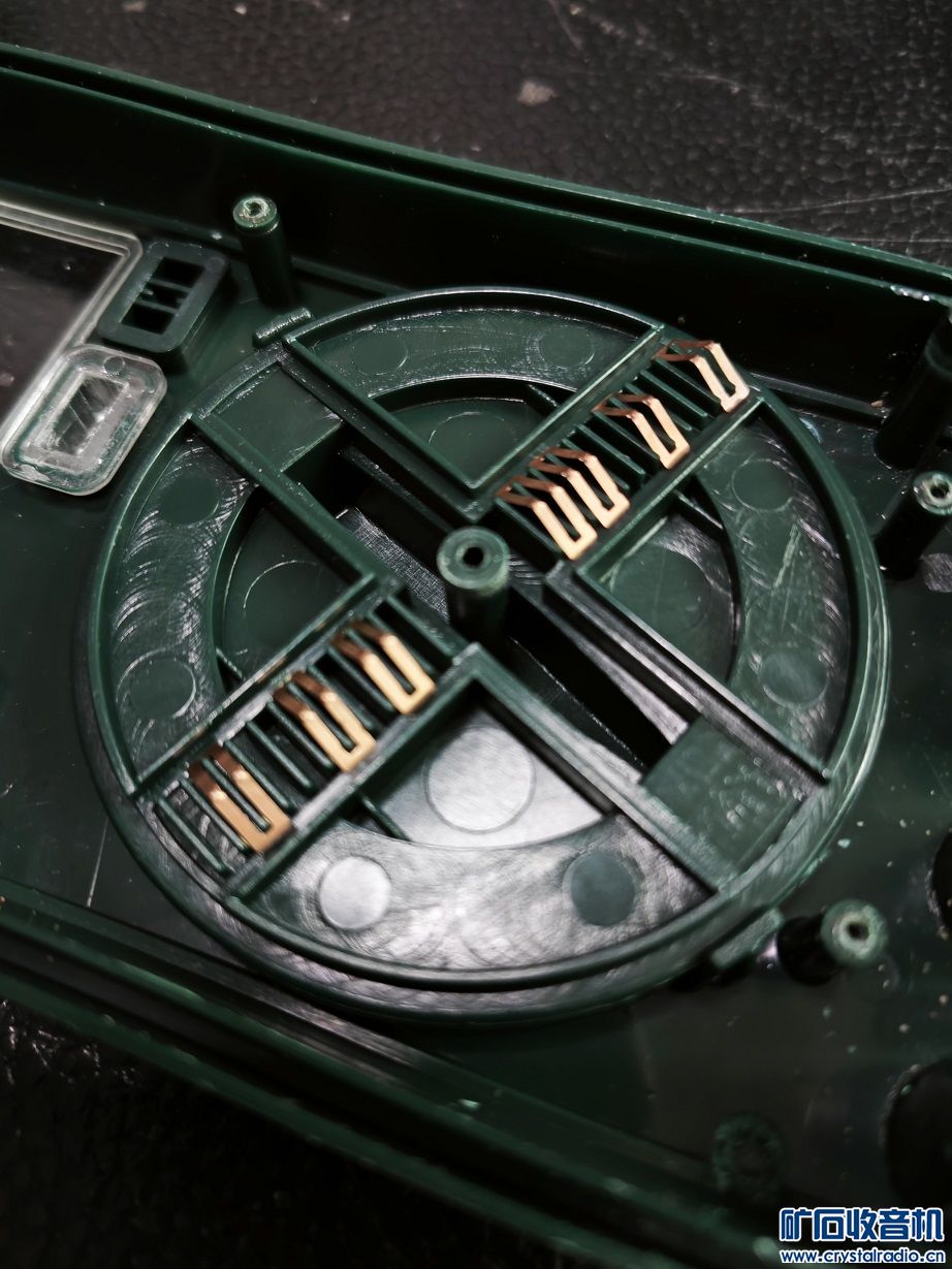

发表于 2023-12-29 15:40:37 | 显示全部楼层
拆机之前正常
 楼主| 发表于 2023-12-29 15:47:15 | 显示全部楼层
拍一下,簧片的位置图。我不清楚我有没有同型号的表。回家找找看。
发表于 2023-12-29 16:06:21 | 显示全部楼层
簧片图片如下
