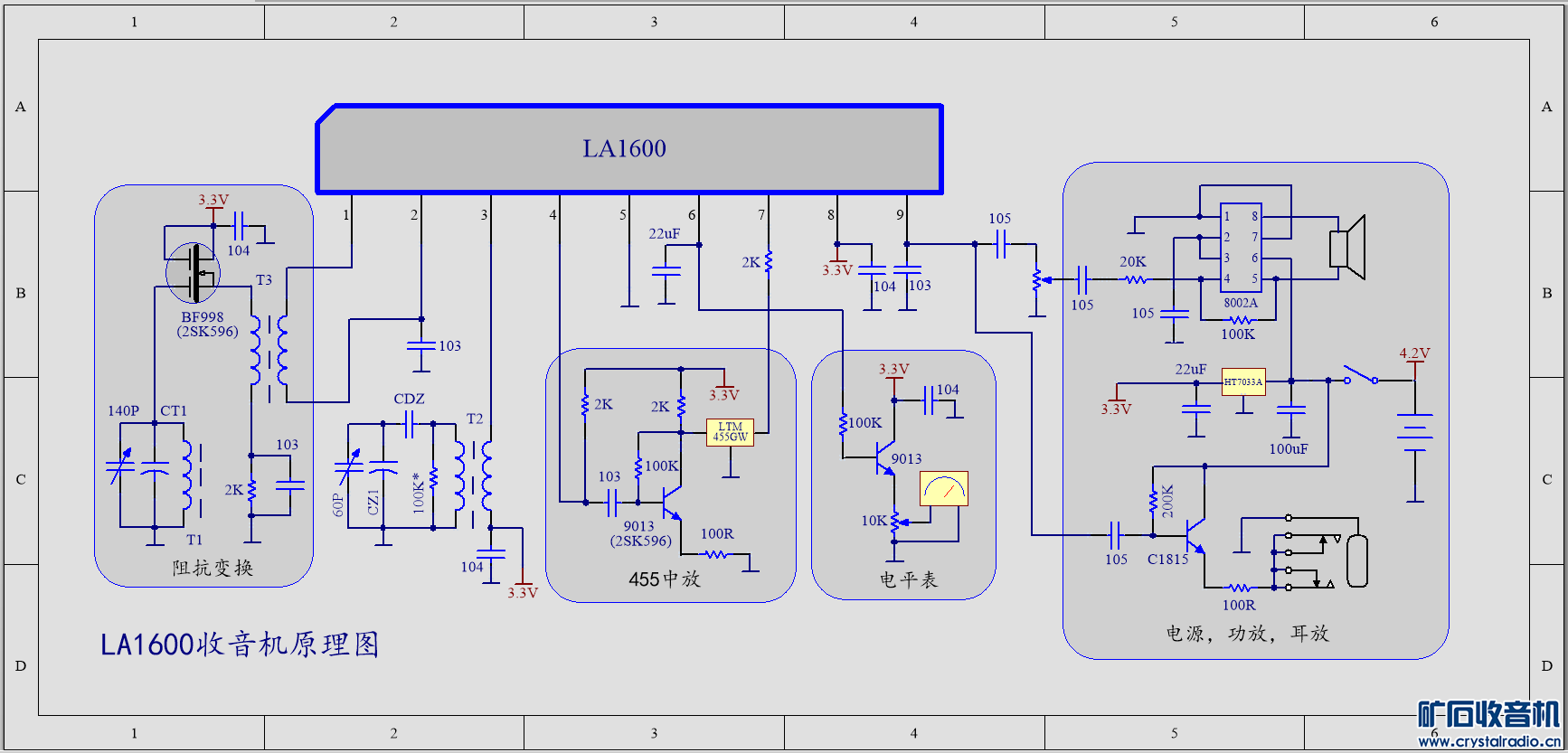

发表于 2023-12-30 04:47:30 | 显示全部楼层
yngz 发表于 2023-12-29 13:07
频率较低时,RC放大器有优势。频率较高时,晶体滤波器有优势。频率不高不低,在455KHz的量级下,中频变压器 ...
我在LA1600收音机上使用9013+LTM455滤波器中放,效果非常之好,灵敏度和选择性兼而有之。
