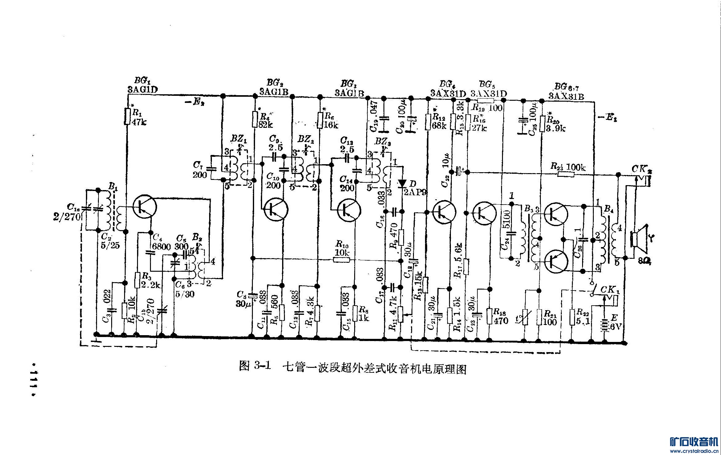

发表于 2023-12-29 22:03:53 来自手机 | 显示全部楼层
据以前讲解收音机原理和检修的书上说,6V收音机输入变压器初级并联6800pF电容、输出变压器初级并联0.1μF电容,目的是调整频率响应。但此说法是否合理很难说,毕竟后来(上世纪80年代)大多数硅7管收音机不再使用这两只电容,而是在第一级音频放大基极与集电极之间、推挽功放管基极与集电极之间各接一只负反馈电容。
据我对3V供电收音机调音的“经验”,输入变压器初级并联0.022μF~0.047μF电容(变压器初级电感量越小,并联的电容容量就要越大),虽然可以降低一些高频成分,但是低频成分也有所减少,只会让中音更突出(可以认为是低Q值并联谐振),声音并不会变得更好,反而是高频负反馈调整音调效果更好。高频负反馈电容最重要的作用是防止音频放大电路自激,其次是是防止调幅465kHz中频、调频19kHz导频和立体声38kHz副载波进入音频放大,最后是调整音频放大频率响应。音频前置放大或者输入变压器推动级工作在甲类状态,为了调整高低音增益均衡,这级的负反馈电容容量可以用得较大,基本不会让音质变差,但是推挽放大级工作在乙类,推挽级高频负反馈电容会改变功放管动态工作点(基极偏压),高频负反馈电容容量过大会输出变成近似交越失真的波形,听感会变差。推挽级高频负反馈电容容量,我的经验值,1.5V变压器输出功放用0.01,带输入变压器的OTL用3300~4700,3V变压器输出功放用2200~4700,供电电压更高的变压器输出功放反馈电容还要更小。

发表于 2023-12-30 08:38:30 | 显示全部楼层
海燕B413的电容并在输入变压器的次级,很难理解它的设计思路。

 楼主| 发表于 2023-12-31 13:30:52 | 显示全部楼层
这个0.01UF电容的接法确实让人费解,期待高手给分析一下其作用和工作原理。
发表于 2023-12-31 14:11:17 来自手机 | 显示全部楼层
这个0.01uf电容,利用正反相波形反馈作消振。
