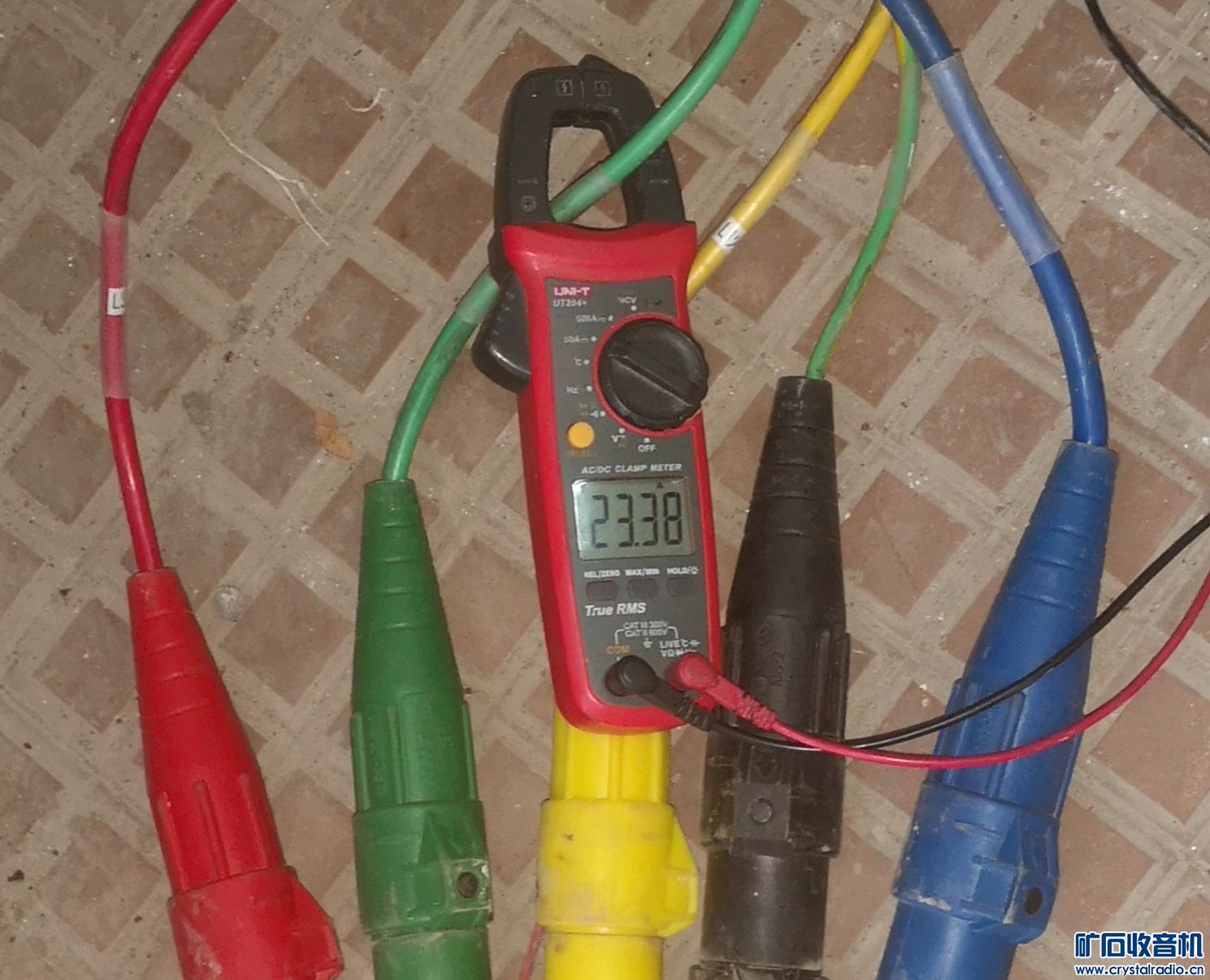

三相四线配电,一般零线线电流小于最大任一火线电流。曾有老师说过“三相四线配电任何时候零线电流都小于最大的一路火线电流,所以三相四线配电零线可以选小一级”。随着现代用电复杂,非正弦波电流大量使用,零线电流谐波过大就会打破零线电流小于火线电流的古条。
今天见某演出器材公司调试大屏幕背景墙,画面处静态各相电流恒定,我拿真有效值钳表测量了一下零线电流真的大过火线电流,大屏幕专用电缆也是专配零线平方数大于火线平方数的电缆。
电缆3*16+22+10
地线电流1A
零线电流37A
火线电流分别是23A、23A、18A

大屏内的开关电源通过单向整流出现了许多三次谐波,而三次电流谐波的相位角是一致的,因此不能相互抵消。它只能叠加在中性线上,导致零线电流很大。

没配有漏保。这是上千个开关电源安规Y电容对地电流汇总,也不排除有真漏电现象。

线电压整流滤波高达500V,开关电源耐高压元件成本高。

全部LED灯的照明电路就需要,但一般用等大电缆就可以,火线留余量。
如我见的一栋新使用教学楼全部灯具都是LED,空调另有专线,照明电路总零线电流就大过火线电流。
