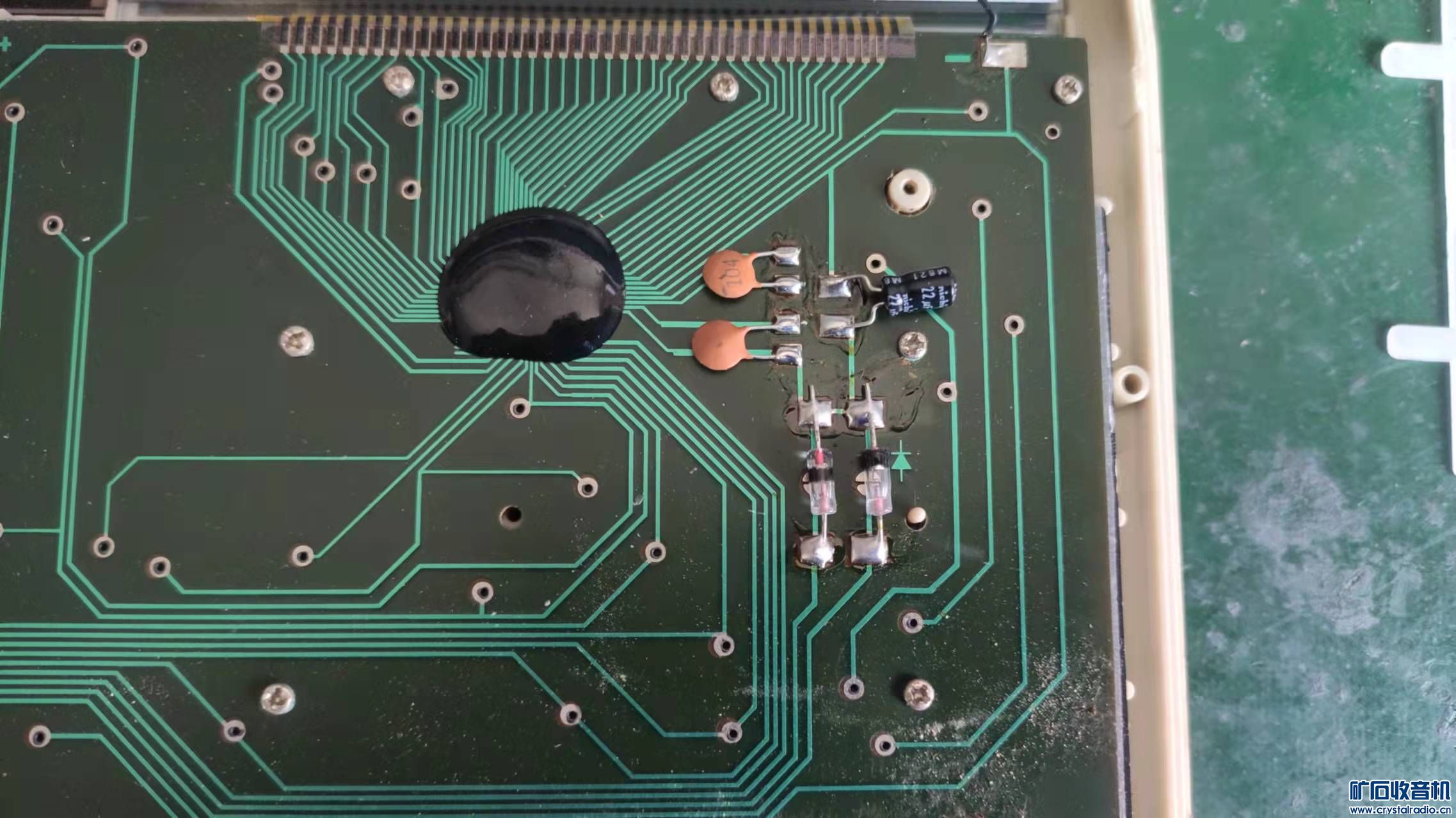

师傅:这个黑色环二极管是什么型号?谢谢!

IN4148吧,一个连接在硅光电池输出端,一个连接在电池。
发表于 2023-12-28 13:29:16 | 显示全部楼层

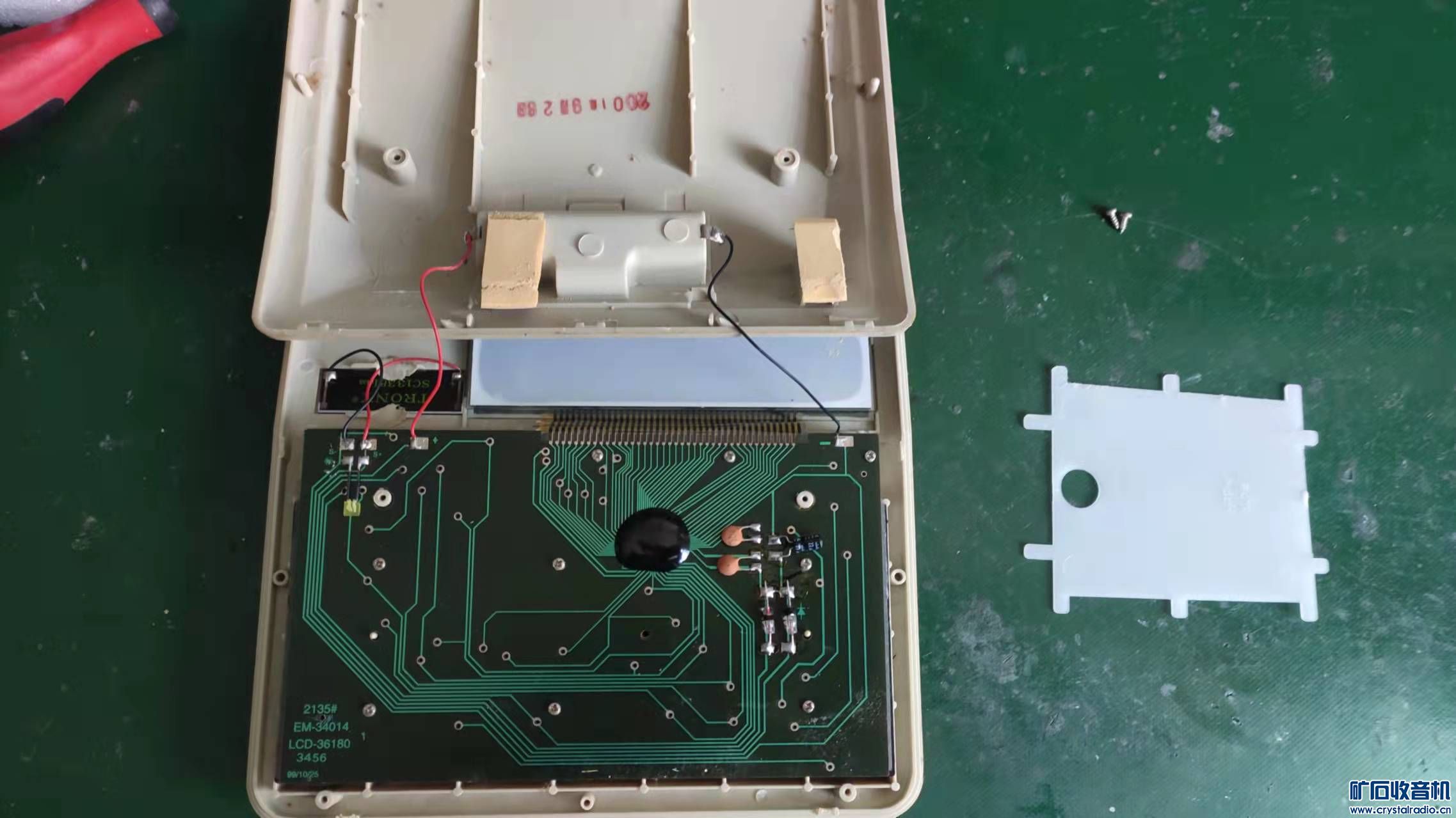

看线路应该是一个串联在硅光电池正极,一个串联在电池仓正极同时供电的,平时电流应该不大,压降小些为宜,估计用常见的肖特基管子或者锗管均可替代,原来的估计是1N34A这种的管子。
发表于 2023-12-28 14:27:23 | 显示全部楼层
我拆过的是1N60,我用在矿石收音机检波可以用的
发表于 2023-12-28 14:38:45 | 显示全部楼层
以前拆过一个太阳能计算器,里面有两个二极管,但不是这种大体积的玻封管,是那种外观像1N4148的小体积玻封管。尝试把二极管焊下来,计算器还是可以正常使用。不过在强光下,显示数字黑色颜色很深。把二极管焊回去,在强光下显示数字黑色颜色又恢复正常了,不深也不浅

1n60(1n34)有点接触锗管和肖特基两种,都叫这个型号,只能说有的事情很迷
你这个样子(DO-7)的应该是点接触锗管,通常 4148 那个样子(DO-34)的是肖特基

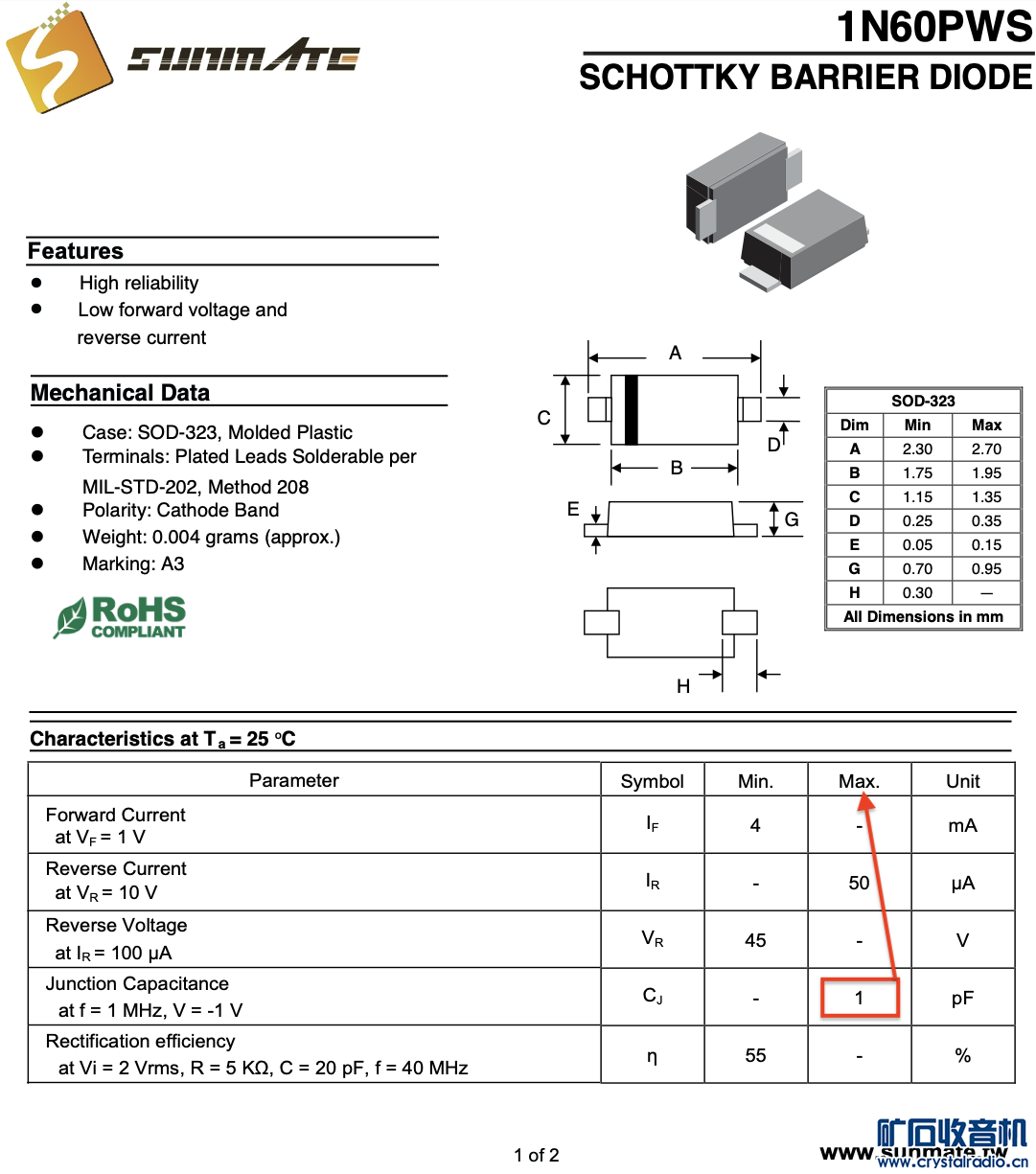

发表于 2023-12-29 15:15:21 | 显示全部楼层
熊光辉 发表于 2023-12-29 13:43
谢谢各位解答,20多年前拆TCL电话机内有很多,图纸上标称1N60,感觉工作频挺高的,试过代2ap30,现在的1N60小 ...
咱讲事实,有一说一,现在小封装的,比以前的可以工作在更高频率下
比如:LL60P(这是我买来并联在LC谐振回路里实测过的)
又比如更小封装的 1N60PWS:
这些结电容非常小,工作频率可以很高。
LL60P_msksemi.pdf (382.81 KB, 下载次数: 38)
1N60PWS_sunmate.PDF (396.37 KB, 下载次数: 45)
