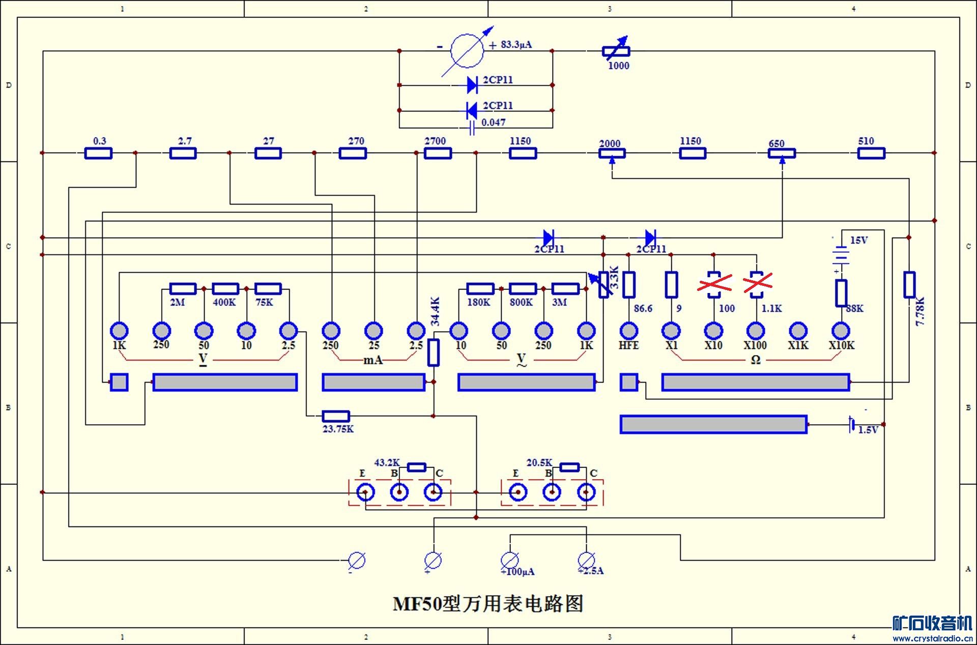

老师们中午好,求一个mf50万能表电路图,现在这个表,x10  x100 x1k档测量同一个电阻,指针都在一个刻度上,是表头坏了,还是电路问题,谢谢

发表于 2023-12-29 12:15:15 | 显示全部楼层
经分析,如果是1.1k和100k(应该是100Ω)线绕电阻坏(断路)了,则测那个电阻指针停留的位置,在R×10/R×100/R×1k三档,都会停在R×1k测量时的阻值位置,且R×1K档测量的结果应该是正确的。
以上分析正确与否?如果当初你公布出所测电阻的阻值,及其在各档测出的实际结果,就能分析出问题所在了。

表头通电能动就是好的,电阻档那里有电阻坏了吧
发表于 2023-12-28 13:32:30 | 显示全部楼层
应该是挡位转换开关或100Ω、1.1kΩ电阻的问题使100Ω、1.1kΩ电阻在x10  x100挡位时无法接入电路了。

 楼主| 发表于 2023-12-28 23:10:26 | 显示全部楼层
找到原因了,1.1k和100k线绕电阻坏了,

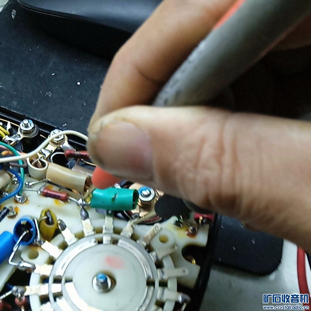

发表于 2023-12-29 08:41:33 | 显示全部楼层
1 2图大手指前边的红色电阻中间明显烧黑了,是不是它的问题?

 楼主| 发表于 2023-12-29 22:57:24 | 显示全部楼层
