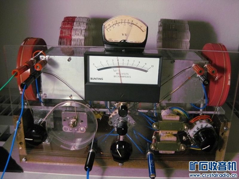

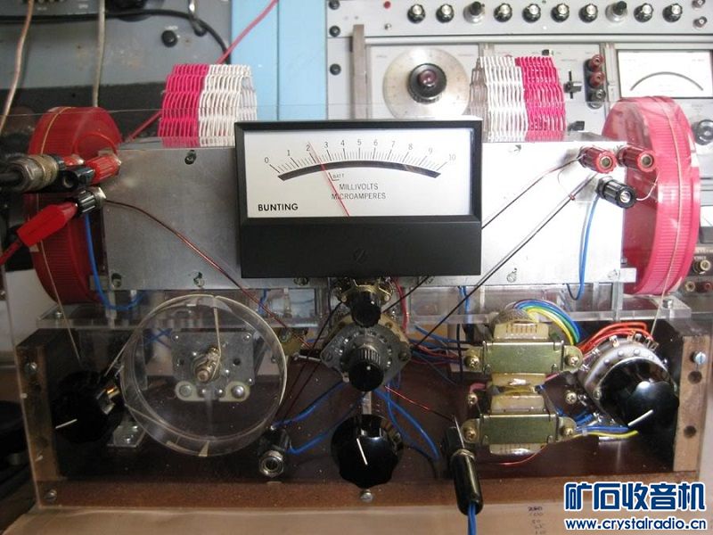

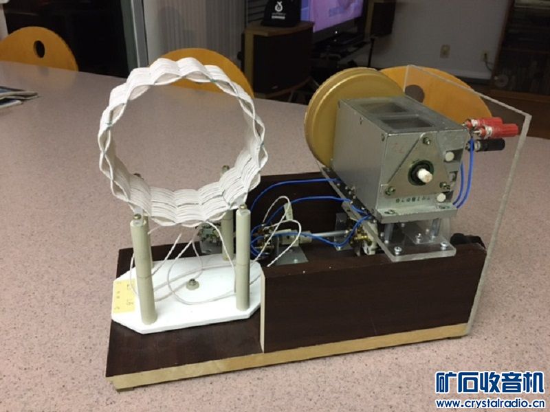

這是十多年前的礦石機。我沒有精細的手工技藝,這台礦石機造得並不漂亮。但是我喜歡利用手上的廢物加工零件,例如可變電容器的緩動裝置,轉盤是塑膠瓶蓋子,轉軸和支架都是廢物利用。電路曾多次改變,現在介紹一下製作的過程。

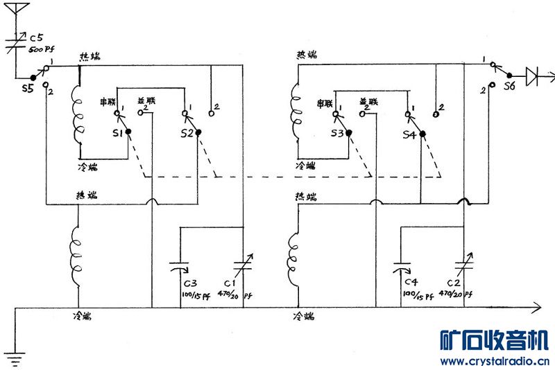

電路設計起源於 Mr. Ben H. Tongue 發明的“反繞雙值線圈”。他提倡把中波廣播波段分成兩段。兩個線圈參數相同,相對反方向繞線,分佈電容會減少從而提高線圈Q值。利用波段開關,在低頻段使兩個線圈串聯。在高頻段使兩個線圈並聯,這樣線圈的圈數減半,導線加倍電阻降低,提高了線圈Q值,而且特別有利於高頻端的電台在刻度盤展開容易調諧。
反繞雙值線圈的中間是“熱端”,兩端是“冷端”。
(反繞雙值線圈調諧電路)

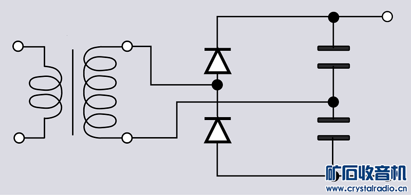

最初的版本:反繞雙值線圈(單股鍍銀電線)、222-1 軍機可變電容器,兩迴路調諧,可以做倍壓檢波(但是實驗結果顯示效果不如半波檢波。倍壓檢波是否有好處,一直是有爭議的問題),T-725 阻抗變壓器輸出。
(最初版本電路)

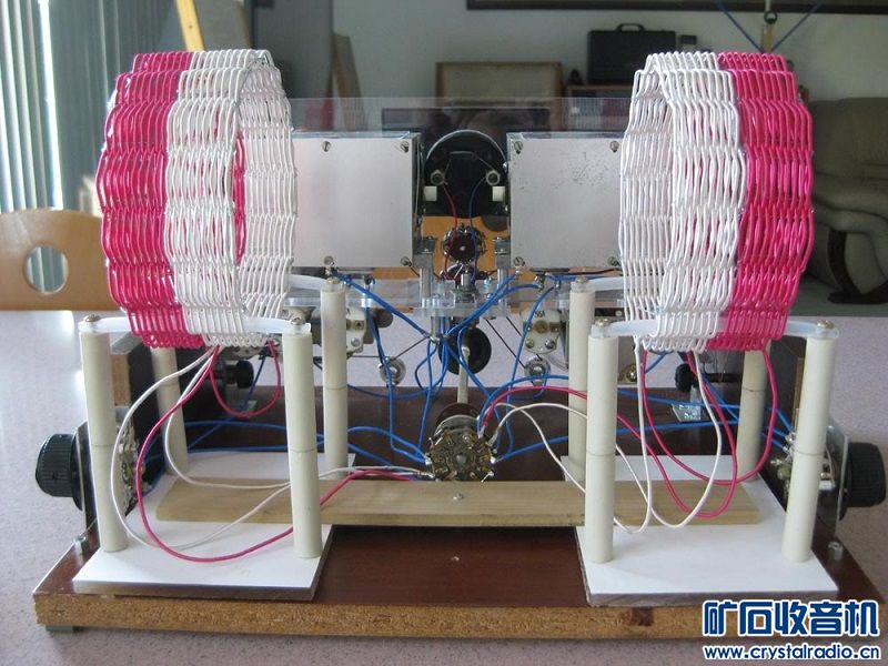

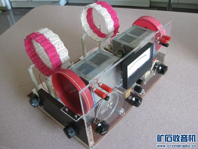

第一次改進:知道了李茲線的優點,改用 660股李茲線花籃式線圈。初級和次級線圈可以調整距離。換用 10 微安電流錶,選擇適當數值的分流電阻,分為 100 微安至 10 毫安七檔量程。最好的接收狀態可以得到 7 毫安的檢波電流。
(第一次改進照片-1)
(第一次改進照片-2)

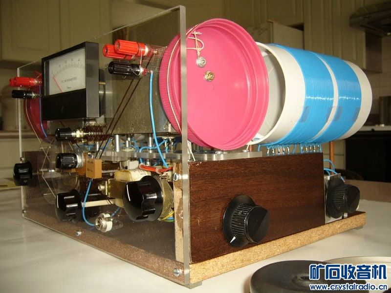

第二次改進:試驗 Dave 的雙檢波電路,檢波器的正半波和負半波分別輸出到左邊和右邊耳機,他認為這種檢波方法可以充分利用輸出的能量。因此我加裝一個 T-725 阻抗變壓器輸出,把串聯的 Sound Powered 耳機分開接到兩個變壓器上。但是試聽的結果不能確定有更大的音頻輸出,因此我現在還是只用一邊檢波輸出。建議有興趣的朋友試驗這種電路是否真的能提高音頻輸出。
(第二次改進原理圖)
(第二次改進照片)

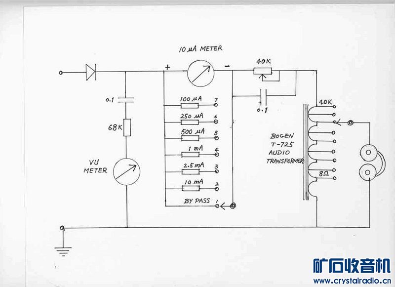

第三次改進:加裝電平錶,可以觀察輸出音量的變化。
(第三次改進電路圖)
(第三次改進照片)
陷波器:為了接收遠地微弱電台,需要安裝兩個左右對稱的陷波器消除本地強台的干擾。陷波器的電路和零件和上述的天線調諧電路完全相同,加個檢波器就變成礦石收音機。但是我只做好了一個,另一個不知道何年何月才會完工,懶惰之過也!
(陷波器照片-1)
(陷波器照片-2)

第三次改進電路圖
第三次改進電路圖

我期待有興趣的壇友實驗,用實測數據證明 倍壓檢波 和 Dave 提倡的 雙檢波電路 是否真的有效。
