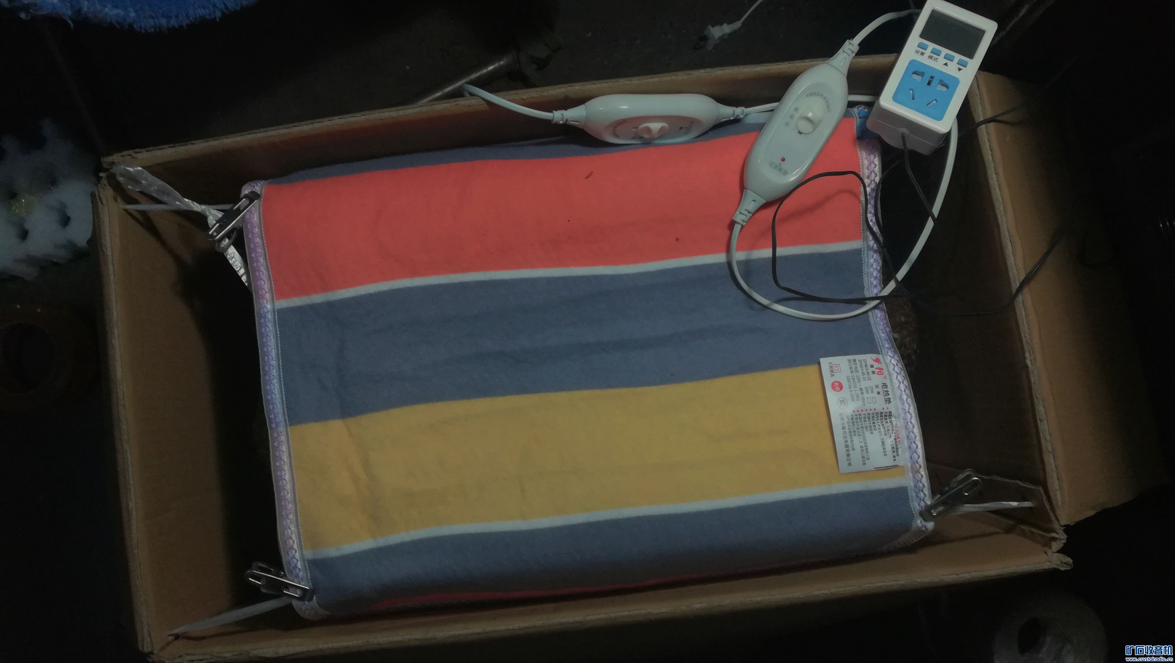

零买菠萝蜜肉吃着不过瘾,索性买来一只刚从树上下来长60cm最大直径30cm,三十五斤重的菠萝蜜。生果,需要催熟。室温只有12°,只有用现成材料diy一个恒温箱了。所用材料为纸箱一个;塑料盒两个;25w电热椅垫两张;塑料膜绳若干;夹子4枚;温控器一个。14个小时后才达到设定温度,箱内温度不匀,离两张电热垫最远处温度要比控温探头处低6°。

电热垫铺箱底,塑料盒是为了架空菠萝蜜
电热垫铺箱底,塑料盒是为了架空菠萝蜜
放入菠萝蜜,用泡沫板做成楔子不让其滚动
放入菠萝蜜,用泡沫板做成楔子不让其滚动
探头用不干胶粘住,距离上面电热垫3cm左右
绷上绳网,以免电热垫下坠
绷上绳网,以免电热垫下坠
电热垫搭绳网上用夹子固定
电热垫搭绳网上用夹子固定
温控器
温控器

发表于 2023-12-27 14:38:50 | 显示全部楼层
  箱内加个小风扇,温度就均匀了

 楼主| 发表于 2023-12-27 14:42:17 | 显示全部楼层
撇微主 发表于 2023-12-27 14:38
箱内加个小风扇,温度就均匀了
好的,马上照办。正好路由器散热风扇闲置。

发表于 2023-12-27 14:49:23 | 显示全部楼层
设计的不错,14小时的计算是根据功率计算出来的。

 楼主| 发表于 2023-12-27 14:52:17 | 显示全部楼层
不,是实测的。刚开始升温很快,到后来就慢得很了。
