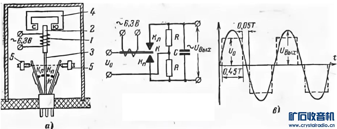

这个振动子变流器 怎么接才能升压呢

找到以前保存的几张图,仅供参考。
我观察了我这两个收藏的一个是斩波器一个是同步整流振子,前者与舌簧喇叭的振动原理一模一样,里面有永久磁铁的,震动子就不一样了,仅仅是个电磁铁结构,与电铃的替续器原理一样。

12V电瓶变流,230V/9V-0-9V变压器升压可以用,关键是大电流振动变流器不好找了,需要5A以上的才实用。

楼主那个照片的应该属于同类,直接就是50Hz 6.3V交流带动触点。
发表于 2023-12-28 13:00:30 | 显示全部楼层
机械变流器有两组舌簧和触点,你这个显然不是

我那个好像是直流的
发表于 2023-12-28 16:42:43 | 显示全部楼层
你这个与楼主的可以对上号,振动子变交流升压。

这个电阻有数值吗
发表于 2023-12-28 21:02:19 | 显示全部楼层
振动子就是把直流变成交流,通过升压变压器,得到所需的交流电压。振动子在过去的军用设备中用的很多,比如老的59式坦克的火控系统中用了许多。
发表于 2023-12-28 21:25:55 来自手机 | 显示全部楼层
呀美喋 发表于 2023-12-28 17:24
这个电阻有数值吗
这个R在原理图中仅代表对称负载,通常是升压变压器的原边绕组。
