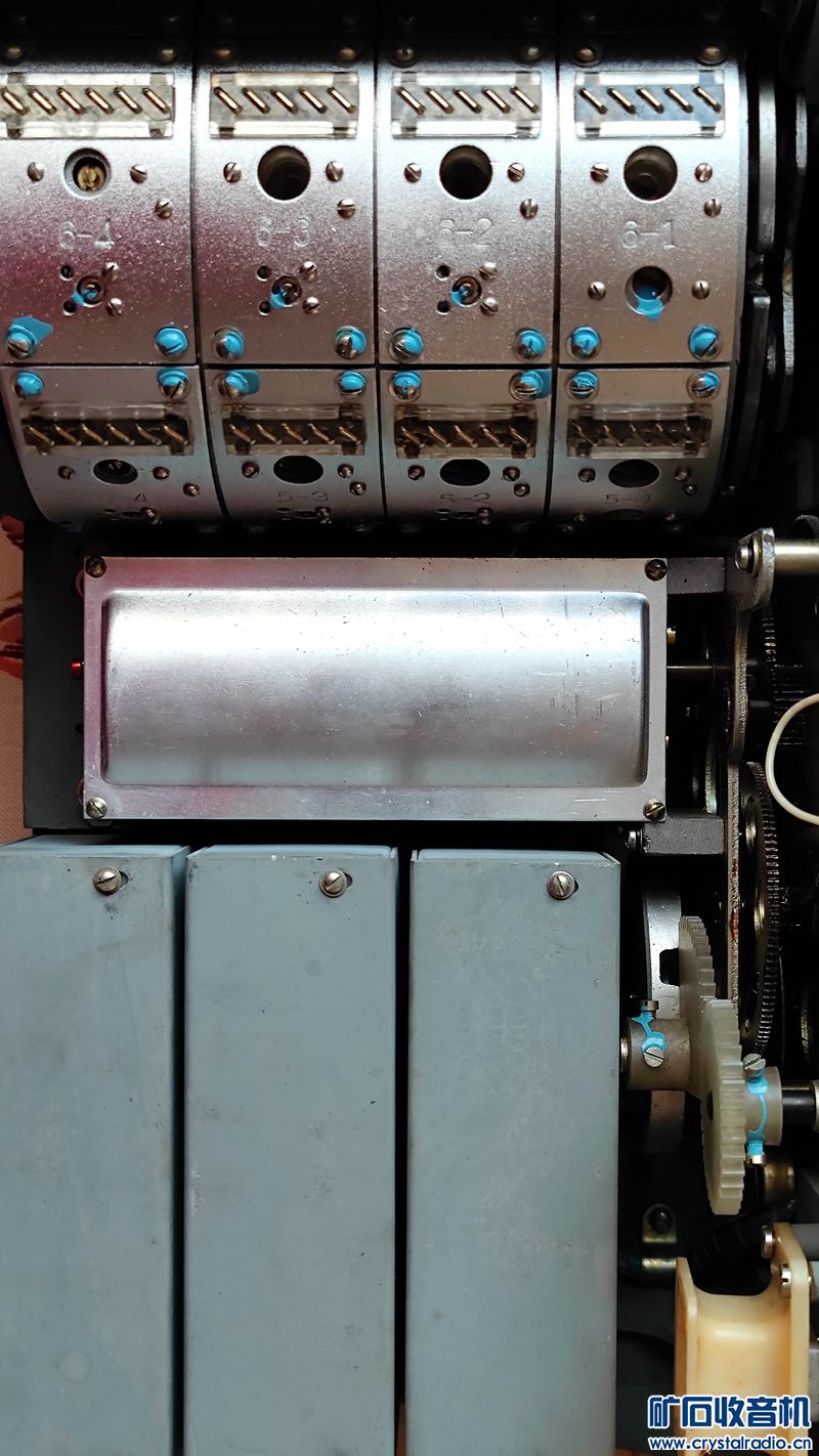

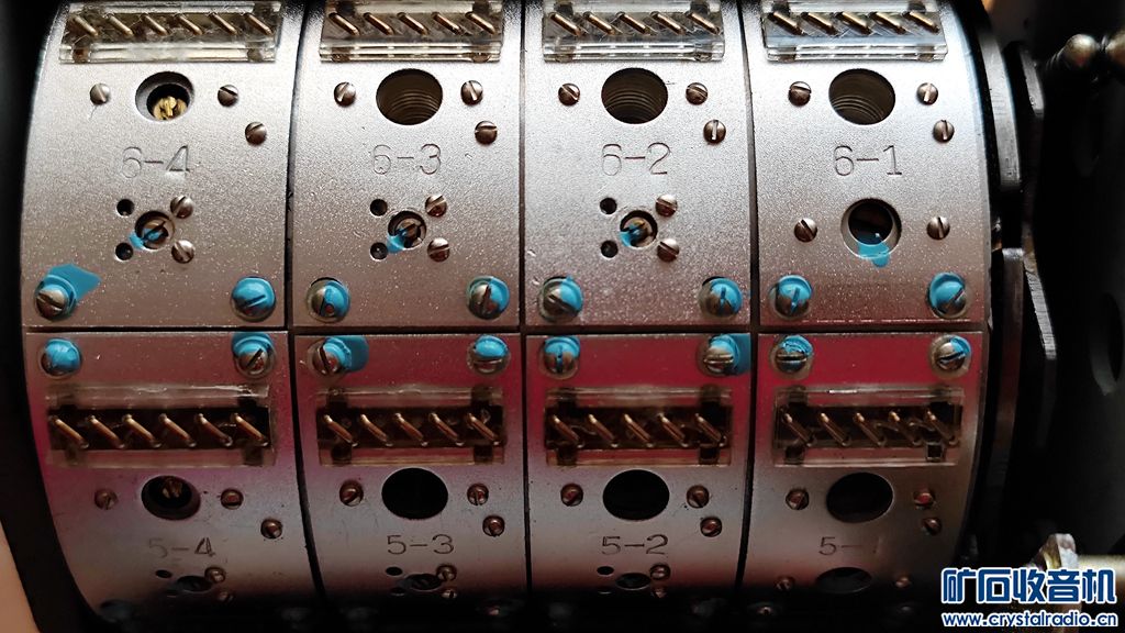

发表于 2023-12-26 14:52:28 | 显示全部楼层
339收讯机的鼓波段切换“高频头”

军机多使用转鼓的原因是维护更容易,可靠性是军机的第一关注点。军机转鼓上的每个小单元都可以独立拆卸的,如果用波段开关,复杂的接线会导致难以维护。
转鼓带来的布线变短其实在短波段虽然有优势,但不是非常明显,所以并非必须,比如745用琴键开关一样可以很好的实现,自激可以通过设计避免,分布参数也可以合并到元件参数内,这在段波段并不是问题。但745如果高频部分出了故障维修替换就会比转鼓麻烦很多倍。
