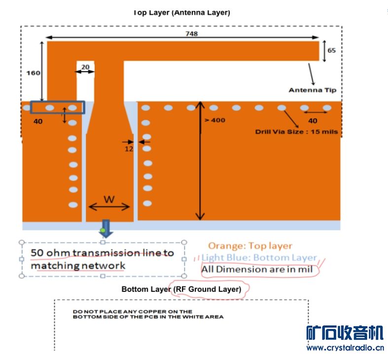

请教下大家谁有2.4G WIFI的天线设计图纸 参数,还有注意事项,我要在PCB上画天线。
非常感谢!

TI有个设计指导有倒F天线的设计,最好找你用的IC的供应商让他们提供天线的设计参数,一般他们的天线都在实际环境里调试过的

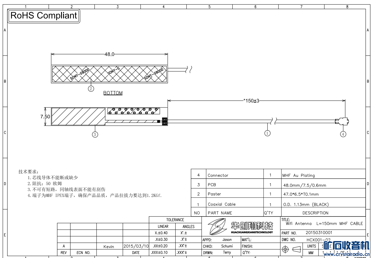

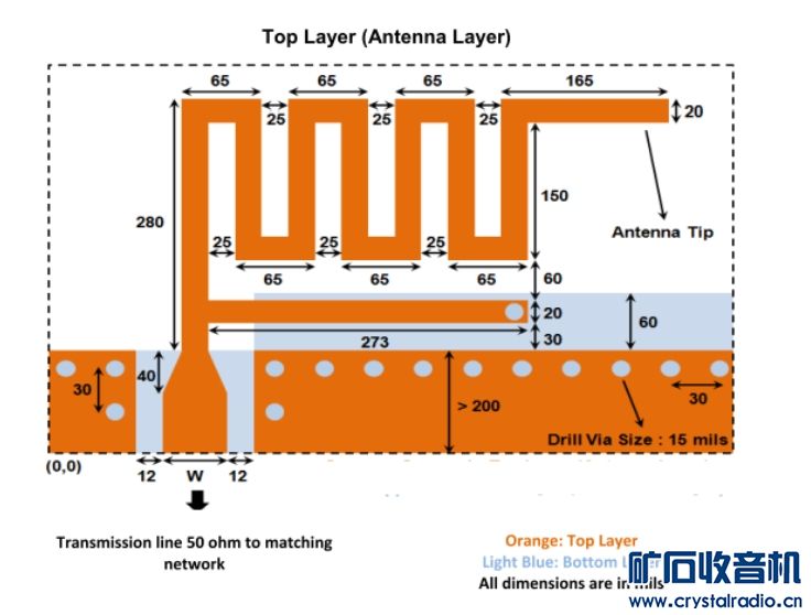

网上别的地方扒拉了两个图纸,希望能给后面看到的人提供一点帮助吧。没有射频的设备,只能照猫画虎,大家研究吧。
