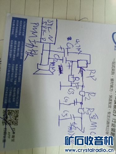

如图,想要做一个全双工中短距离异频无线对讲电路。需要消音电路,现在接收机的喇叭驱动是D类放大电路,差分输出的。如果如图这样接的做成产生一个相位差180度的电路(理论上),然后再通过低筒RC滤波(截止频率不低于3kHZ),不必加其他三极管或者运算放大器进行放大,然后滤波后的信号再接入发射机电路的麦克风输入端(中间的衰减电位器没有再画出),这样实际上可行吗?

不可行。没法控制相移,尤其高频区。说不定在某个频点形成正反馈整机就啸叫起来

如果调整R1,RP,C1,C2这些元器件数值,保证自激频率避开3k或以下的频率(因为对讲芯片方案里面截止频率为3k),那不是不可以吗?

即使用了低通,整机的通频带仍是个很大的数字(至少300~3K才能保证预言可懂度)。经整机电路处理后,其相-频特性是很复杂的,没法用这种简单电路实现宽带反相。即使用调试的方式获得某个频段反相,最终也会以效果不好或没啥效果而告终。
这个类似早期的双声道“消歌声”卡拉OK电路,调试理想时会有些效果,但远远达不到预期。

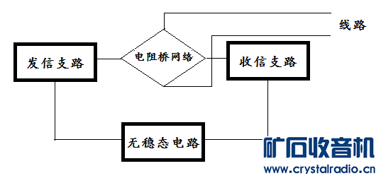

记得有一个自制双工对讲电话,原理是:一个无稳态电路分别控制发信和收信电路的通、断,A时段关断发信,收信支路正常;B时段关断收信,发信支路正常,从而使收、发支路互不影响,不会产生振鸣和啸叫。为保持话音的清晰度,采样率(无稳态电路的振荡频率)应在20KHz以上。

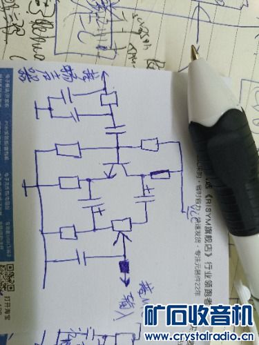

麦克风和扬声器解法和其他人的相反(因为不是传统有线电话),那我改用这个方案可行吗?使用三极管放大产生的反相信号(参考了有些有线电话的电路)
