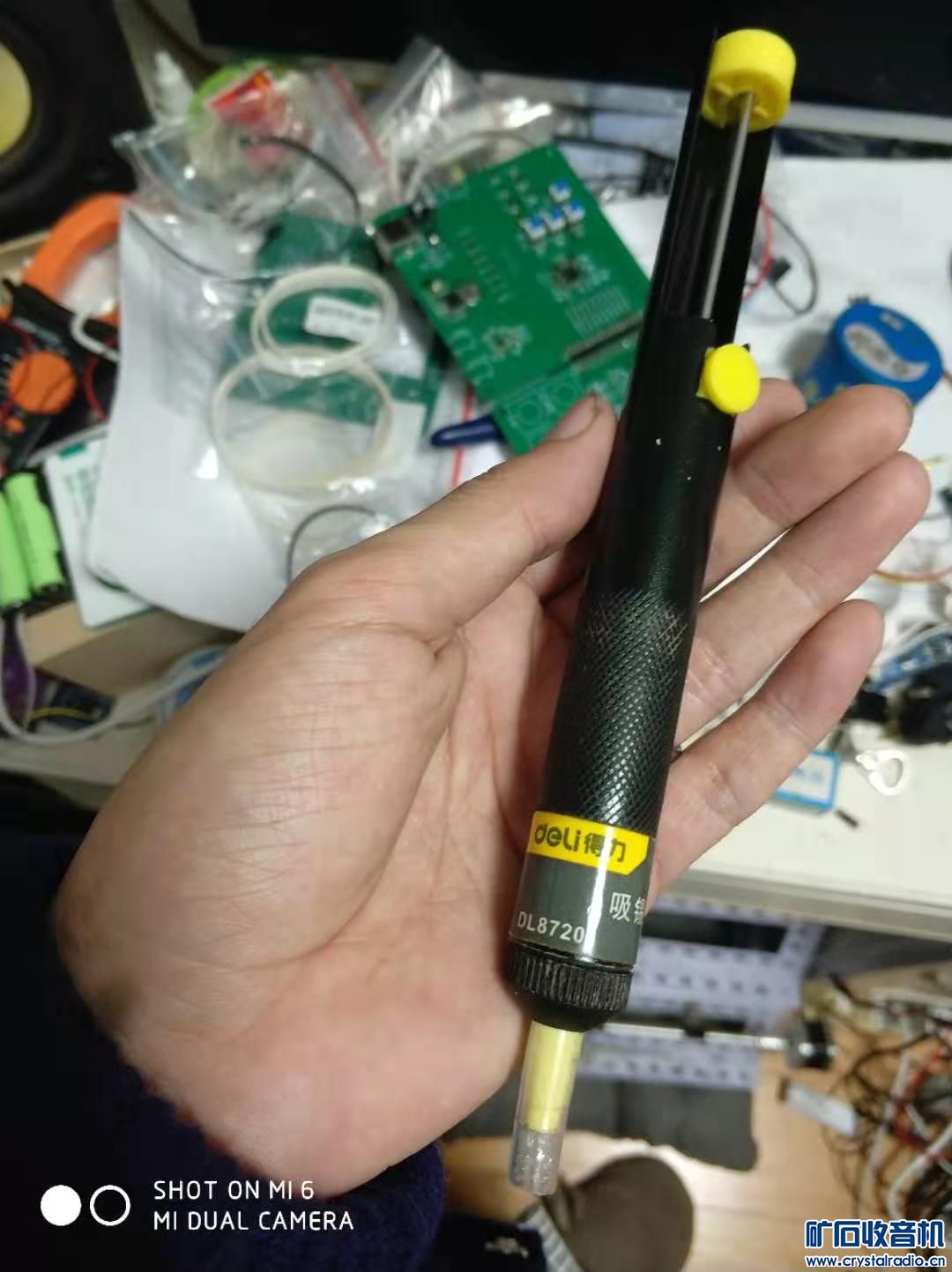

得力吸锡器新的时候不错,吸力可以,玻纤头永不融化
但渐渐的吸力减退,涂凡士林能增强,但后期越来越不行
反复测量之后,更换氟胶圈,耐高温耐油耐磨损
原来的是丁腈的,不知什么原因缩小了一圈,不耐油?还是不耐高温
更换后吸力强劲,看手指吸住的效果
硅胶头比玻纤头更软,能够贴合烙铁头和板子的夹角(可塑性),效果更好
然后吸锡了过后,锡渣残留在硅胶管里,捏下硅胶管就能掉出来
除锡不需要拆吸锡器

密封圈需要涂凡士林增强说明有点磨损,通过凡士林增加密封性。至于增加硅胶头,现在很多吸锡器都这样做

想买这个大的,但塑料材质,吸进去在里面肯定附着桶里
还是整整铝合金的吧,换个密封圈竟然复活了,氟胶圈竟然比丁腈爽的多

我都是拿热塑管套在吸嘴上用,非常好用
 楼主| 发表于 2023-12-26 09:42:00 | 显示全部楼层
MF35_ 发表于 2023-12-26 09:31
我都是拿热塑管套在吸嘴上用,非常好用
这不行吧,硅胶管270度不融化,塑料(PVC?不耐高温
发表于 2023-12-26 09:45:57 | 显示全部楼层
热塑管是耐高温的,完成收缩后耐受电烙铁300多度的高温完全没问题,当然长时间使用后会变得不那么好用,但热塑管便宜,换一节就好了
