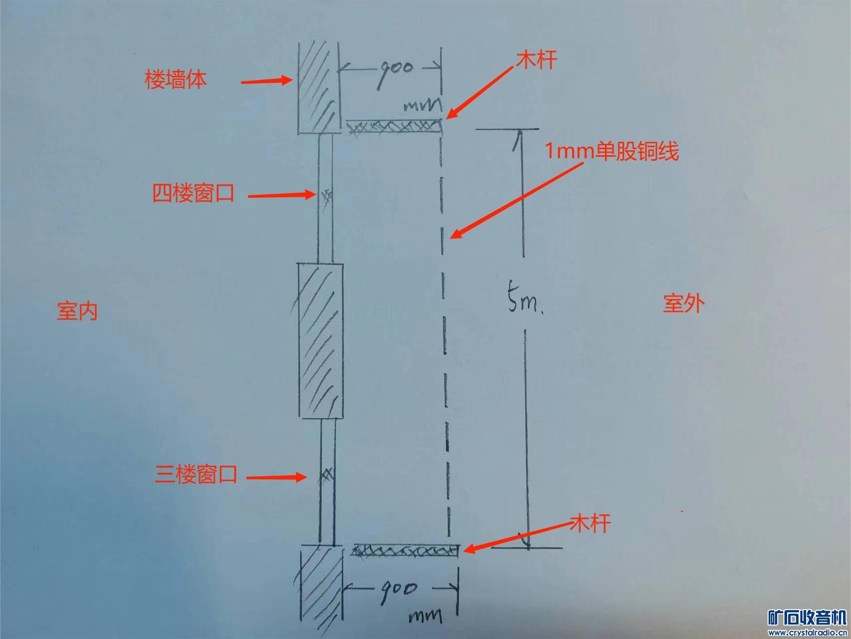

        自从几年前楼顶天线被施工工人破坏以后,就一直想再另鼓捣一条天线,无奈楼顶没有条件再架设天线了,只好另想办法了。这几天受群里几位矿友玩法的启发,也想利用窗外大树架设一条天线。从窗口抛到大树上一根1mm直径单股铜线,约7米长,地线利用金属窗罩,接矿机试听,只微弱收到1089KH辽宁新闻,本地台竟然也一个没收到。站楼下仔细观察还有啥可利用的条件,发现自家四楼和三楼南卧室的金属窗罩可以利用一下。在四楼窗罩两个顶角、三楼窗罩的两个底角固定四根木杆。用同样规格铜线重新架设,从大树----四楼窗罩右上角-----三楼窗罩右下角----三楼窗罩左下角----四楼窗罩左上角---室内,天线总长度约20米左右,天线距离楼壁约有900mm的距离。同样的地线,再试矿机,竟然可以收到10个台了。居住地东西和北面都是高楼,只有南面是一所学校操场空地。
        体会:与楼壁有一定距离、沿楼壁下垂的天线好像蛮有作用的。
        发上来给大伙借鉴一下。

树顶--四楼窗户左上--三楼窗户左下--三楼窗户右下--四楼窗户右上----四楼室内?
理解对了没有?
 楼主| 发表于 2023-12-25 20:19:11 | 显示全部楼层
ym78321 发表于 2023-12-25 20:02
真不错!
理解对了没有?
对对。
