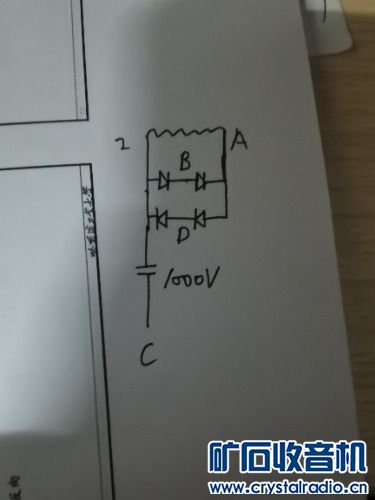

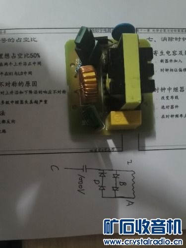

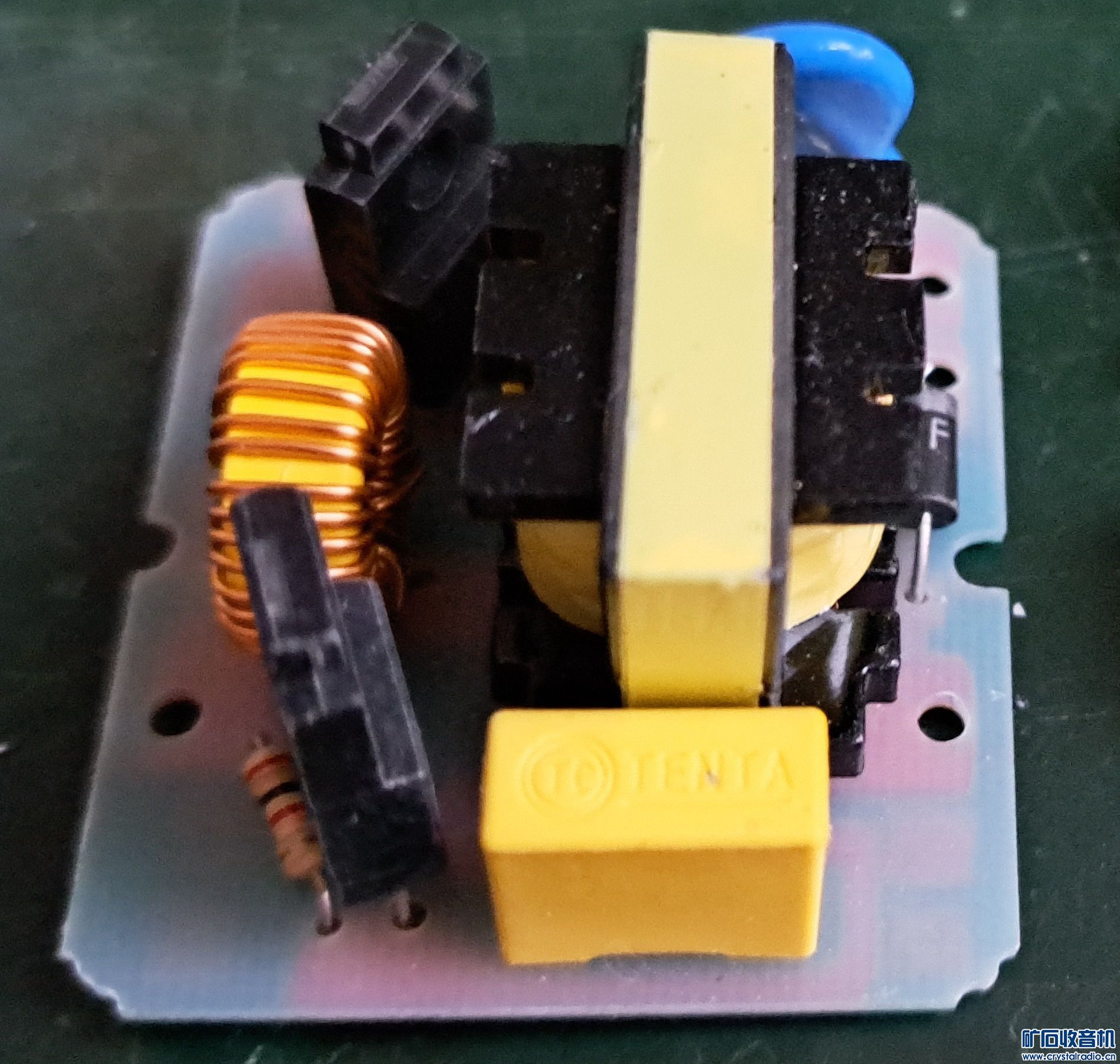

这个模块采用双管自激电路,没有反馈,只能带一些对电源要求不高的负载。商家宣传的40W很难达到,不过几瓦还是能轻松获得。这个模块的输出电路比较怪异,我简单画了一下电路图,其中2和A两个接线柱输出的是很纯的正弦波,这倒是出乎我意料,推测是黄色的谐振电容在初级谐振所产生的结果。
另外,这个电路输入1.5V也能工作,输出经过整流大概50V,这是一般的商用逆变器实现不了的。这个模块非常适合对电源要求不高而且经费有限的场合。
 楼主| 发表于 2023-12-24 20:49:05 来自手机 | 显示全部楼层
另外我也第一次见到绿色的三极管。其实这种驱动方案在LCD升压电路挺常见的,并不是啥稀罕货

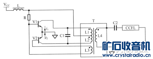

Royer驱动电路

冷阴极灯管驱动?

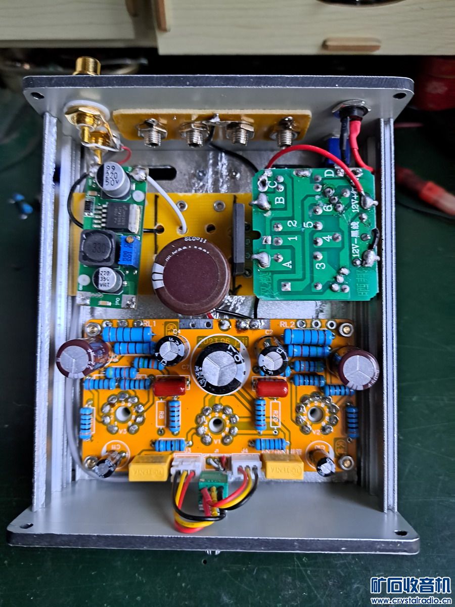

我就用在6N1并管小功放上,还行。

这个是罗耶振荡电路,是zvs的晶体管版。三极管的发热比硬开关小些。要真带四十瓦负载得加散热片。

这个和ZVS一个原理,波形是正弦波,所以干扰小,要反馈也简单,从输出取样,然后控制振荡幅度即可。
