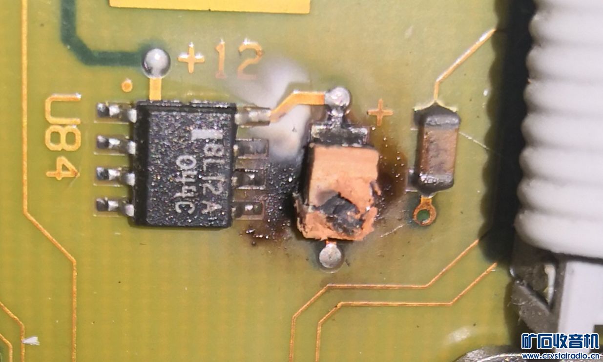

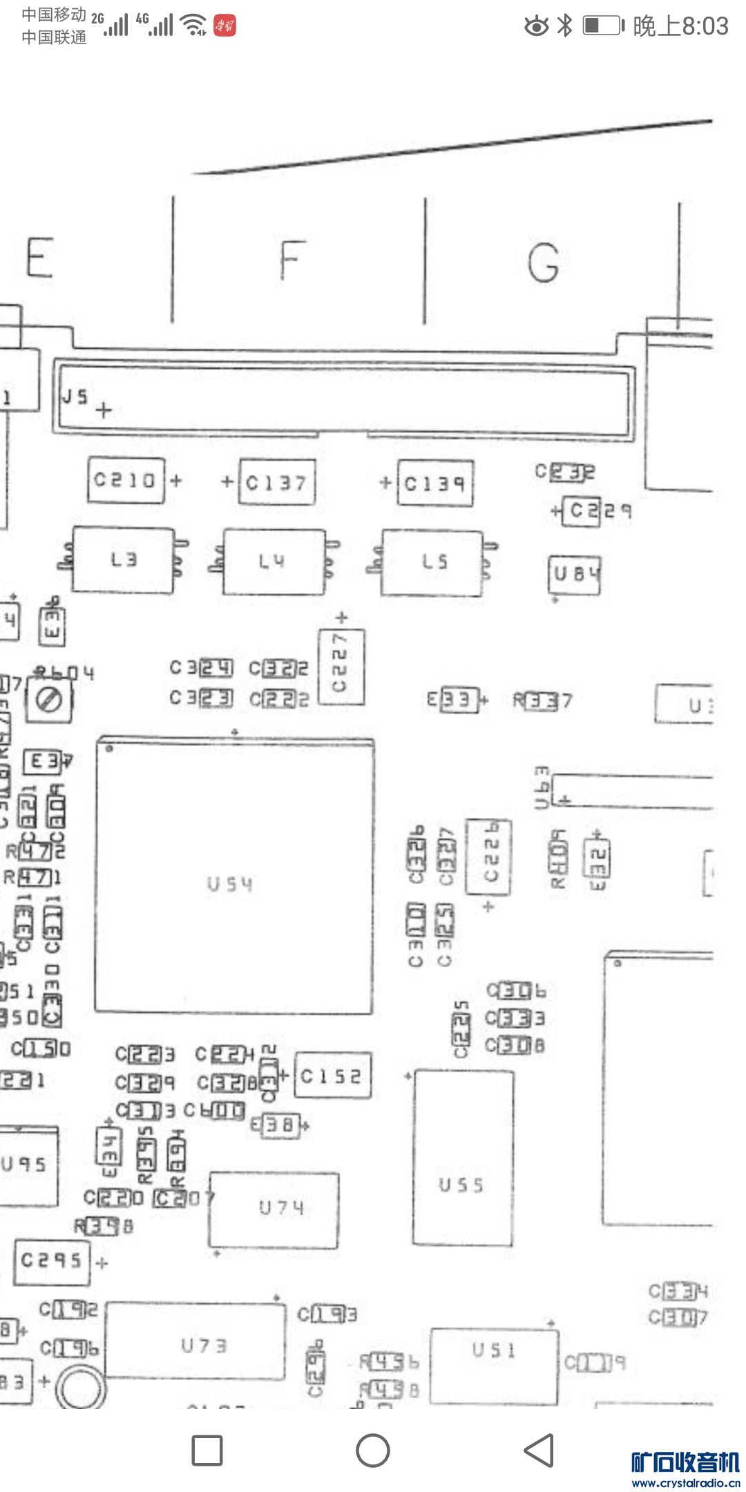

示波器回来了,确实不开机。风扇能转,开机听见吱吱响,以为电源问题。拆下电源量各输出电压,电压正常。闻到一股烧糊味,发现一个电容冒烟了。在楼上大师提供的图中找到了一个东西。请大师指导这是电容么。
 楼主| 发表于 2023-12-29 20:23:49 | 显示全部楼层
电容多大,能用普通电容代替不。谢谢!
 楼主| 发表于 2023-12-29 21:23:22 | 显示全部楼层
没装U841微法电容,发现U810.01微发;U831微法电容全部烧糊,请大师指导
完全没有看懂你写的啥意思
‘没装U841微法电容,发现U810.01微发;U831微法电容全部烧糊”
u84是芯片。烧毁的元件是钽电容,标号是C229。
 楼主| 发表于 2023-12-30 16:01:51 | 显示全部楼层
把烧糊的电容全换了,能开机了。屏幕拉不开。
