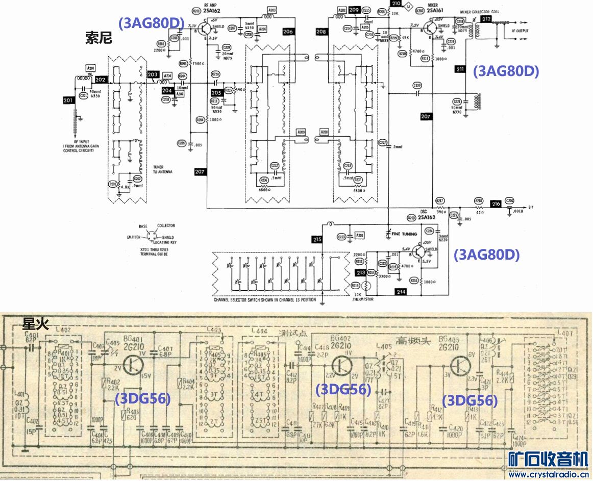

首先是高频头, 两者都是V段全频道高频头, 比早期用6N3的电子管电视高级. 高频头电路都采用高放-独立本振-混频模式, 本振信号基极注入. 不同的是索尼采用了自家的台面型锗管(epitaxial diffused-mesa transistor)2SA161/2SA162, ft>500MHz, 工艺与参数和国产3AG80D很像, 高放是共基极且高频头无AGC; 星火则是硅管2G210, 也就是3DG56, 高放是共射极且有AGC.

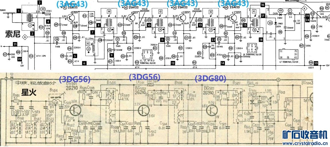

图像中放部分都是分步调谐但不同处较多, 索尼采用了4级中放, 第一第二级都加有和普通收音机类似的反向AGC, 采用这么多级中放是因为中放管2SA122/2SA123(都是索尼自家的锗管)的ft只有100MHz, 等同国产3AG43/3AK20A, 虽然中频选用较低的26.75MHz但增益仍显不足, 二极管x22视频检波, 二极管x23则负责输出AGC控制电压. 而星火采用了截止频率更高的硅管3DG56/3DG80, 增益更高且有正向AGC特性, 故只需三级中放. 星火另设有抗干扰的邻频道吸收回路, 索尼则无此设计.

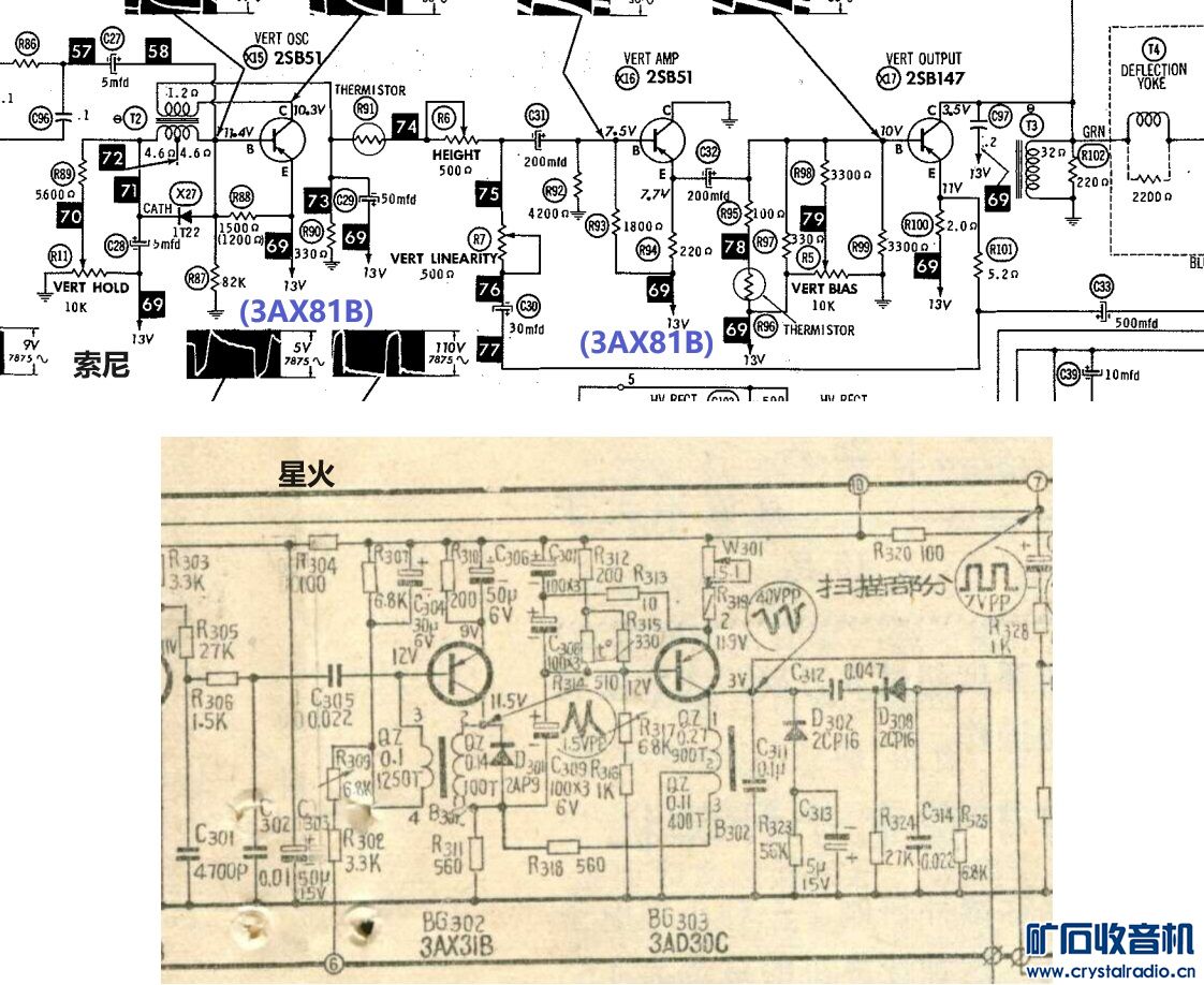

帧扫描部分, 索尼全PNP低频锗管, 帧振荡和推动都是2SB51, 帧振荡也是变压器式, 帧输出是单管, 管子是2SB147, 1.5A/12w, 比星火所用的3AD30C要低一档. 星火帧扫描只有两级, 帧振荡直接推动帧输出. 注意到它们的帧输出都不是推挽式输出, 也都采用了热敏电阻稳定工作点.

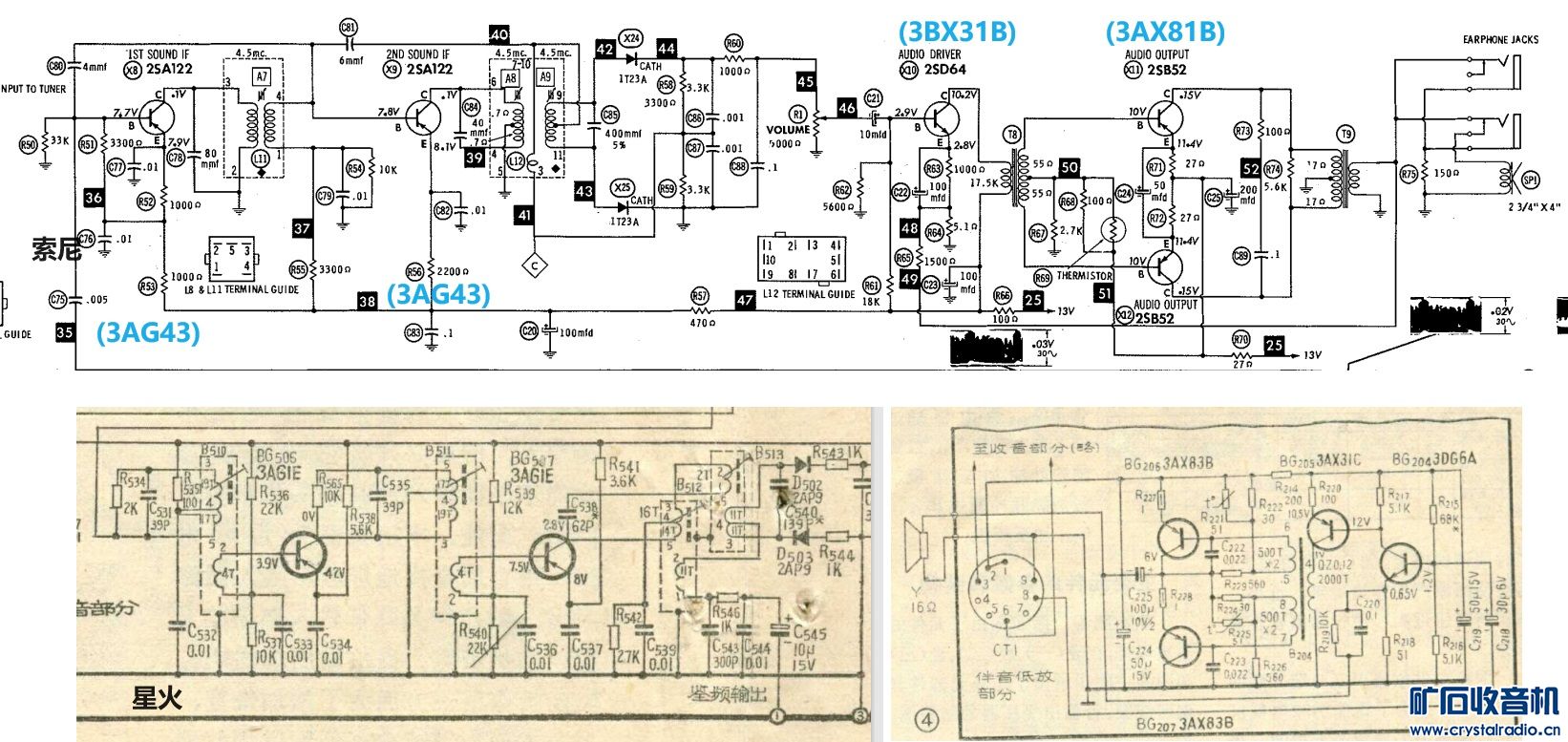

伴音通道, 两者都是两级变压器耦合的伴音中放. 不同的是索尼伴音全锗管, 伴音中频4.5MHz, 中放用了ft>100MHz的2SA122, 和视频中放一致, 相位鉴频,  2SD64一级低放(同样, 为何不用PNP管?) 规格和3AX81接近的2SB52做功放(相对于12V供电, 这个耗散功率其实偏小), 有输入输出变压器式. 而星火则用3AG1E中放, 比例鉴频, 两级低放, 变压器倒相式OTL功放. 功放管3AX83耗散功率0.5W, 比2SB52合理.

总之, 索尼作为第一个开创者, 在当时无比震撼, 但也因为首次亮相, 也存在着一些明显的问题. 8-301w的主要元件都是索尼自产的, 这也是索尼坚持了很多年的风格和标志.
