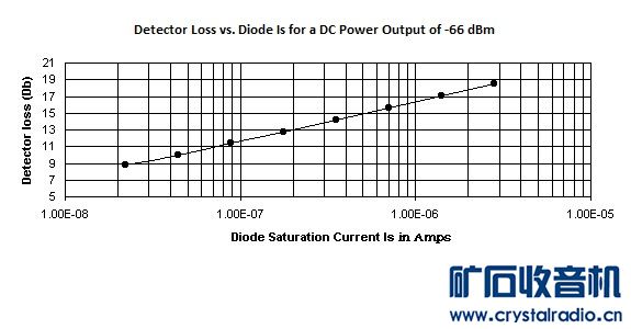

  下图显示了在相对较低的直流功率输出电平(-66 dBm)下二极管检波器功率损耗与二极管Is之间的关系,二极管的n为1.03。请注意,图表数据仅在输入端和输出端功率匹配的状态下有效。
图5 二极管检波器插入损耗与饱和电流的关系
  用-66 dBm的信号电平作图,是因为我用最灵敏的耳机可以听到并听懂约50%单词的、最弱的语音信号电平就是-66 dBm。
  以下是我用来确定功率电平的听力实验:通过FILVORA从晶体管收音机直接为耳机馈入信号,并降低音量直到我断定能够听懂语音广播节目50%左右的单词,这使我能够确定耳机的平均阻抗(参见文章#2)。然后再用示波器测量耳机上的音频电压峰值(Vpp_audio)。
  以调幅电台工作在约100%调制度做为先决条件。由于调制度是100%,检波器的瞬时音频电压峰值将等于音频电压峰值。假设驱动检波器的载波电平使检波器的直流输出电压等于音频电压峰值,一个阻值等于检波器负载电阻的电阻器两端的直流电压,所提供的输出功率为Pdc=10*log((1000*(Vdc^2))/Rload) dBm。由于无法进入矿石机中测量检波器的实际电压和音频负载电阻, 我用在1200欧姆耳机上测得的峰值电压代替 Vdc计算调制峰值处的瞬时功率,得出峰值功率Pp=10*log(1000*((Vpp_audio^2)/1200= -66 dBm,用这个功率计算图5的曲线。在我的实验中,Vpp_audio = 0.00055伏,耳机有效阻抗= 1200欧姆。
  为了计算在听力实验中所使用的实际音频功率电平,假定检波得到的音频电压是正弦波(不是语音),峰值与实际测量的语音电压峰值相同,这样计算就简单了,用音频正弦波的峰值电压(Vpp_audio)和耳机的有效阻抗(PHI)来计算音频正弦波的功率,单位dBm:
P=10*log ((1000*(Vpp_audio^2))/(8*PHI)) dBm
  计算得出的功率值比-66 dBm的直流功率低9 dB。在假定中有个误差,即明确峰值电压的正弦波具有与峰值相等的广播语音波相同的有效值。《音频百科全书》在一篇关于VU表的文章中指出,语音信号的实际功率比相同峰值电压的正弦波的功率低8~10 dB,我选用9dB。
  结论:正弦波的峰值与语音波的峰值相等时,语音波电压的音频功率比正弦波电压的音频功率低18 dB,据此我们可以计算出几乎无法听清的最弱语音音频信号的电功率是-66-9-9=-84 dBm。这个数字取决于所用耳机的灵敏度和人的听力敏锐程度。

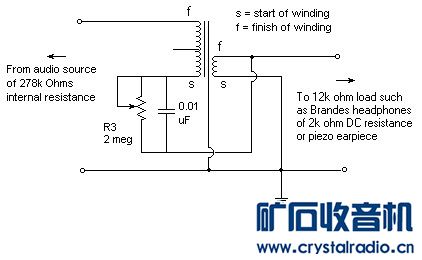

  音频阻抗变换。将Brandes Superior耳机(直流电阻2k欧姆)的12k 欧姆有效阻抗转换到280k欧姆的方法是使用Antique Electronic Supply # P-T156、Stancor A53-C或匝数比近似3:1的线间变压器。
  我用图6的连接方法测量的插入功率损耗仅为0.5dB(有关其他选项,请参阅文章#04和文章#05)。
图6 音频变压器阻抗变换 (f=末端,s=起始端)
  注意,阻抗变换比是16:1,因此耳机的12k欧姆阻抗是提高到192k欧姆,而不是278k欧姆。这意味着约1.5:1的阻抗失配,失配插入功率损耗仅增加0.15dB。如果阻抗失配为2:1,则插入功率损耗为0.5dB,阻抗失配为4:1时,插入功率损耗为1.9dB。
  如果变压器装在绝缘材料上,要将变压器铁芯和框架用引线接地,这样可以防止天气干燥时在框架上积聚静电。静电引起的放电可能会导致耳机发出噼啪声或损坏二极管(在接地之前我听到了噼啪声)。
  变压器绕组的起始端和末端的引线应像图6那样连接,以便将初级-次级绕组电容的影响减到最小。如果将f端和s端反过来,次级绕组末端和初级绕组起点之间的电容将并联在初级绕组上并降低高频截止点。
  低阻抗(次级)绕组通常先绕在线圈架上,缠绕几层绝缘膜后,再绕高阻抗(初级)绕组。
  要确定如何连接变压器的引线,可按照图6所示连接初级绕组和次级绕组(忽略s和f符号),再通过一个200k欧姆电阻器将初级连接到音频信号发生器上,音频信号发生器设置在1.0kHz。次级接12k欧姆电阻器作为负载。然后用示波器探查输入电压和输出电压,输出电压应为输入电压的1/4左右,如果输出电压约为输入电压的 1/2,则反接次级引线。
  将音频信号发生器设置在20kHz重复这个测试并记录输入电压和输出电压。然后反接初级和次级引线,重复20 kHz的测试。在20kHz时输出电压最大的连接是正确的接法。
  注意,R3是可变电阻器,不是固定电阻器。在本文讨论的低信号电平条件下,标称值约为192k欧姆。将其调到零时,对接收低电平信号的影响很小。使用这种设计方法,接收高电平信号时的射频选择性不像二极管电路的直流电阻大大低于耳机的有效阻抗时那样降低。当接收到非常强的信号时,应当将R3按最小失真设置。
