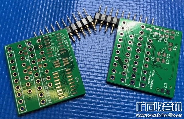

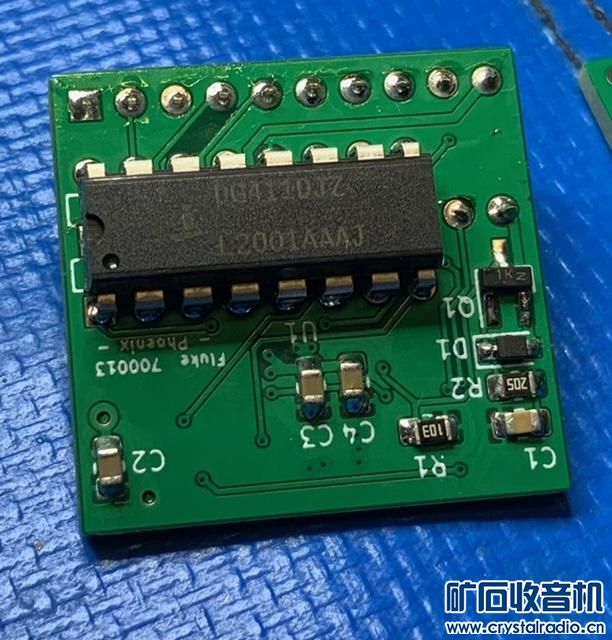

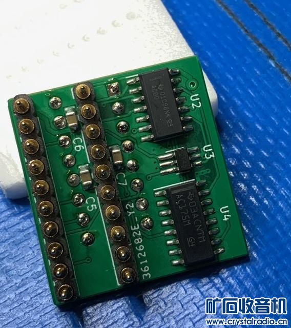

俺记得有 4mmx4mm QFN 封装的模拟开关芯片,可以做成和窄 DIP 一样的 300mil 宽度。

vkjmmy 发表于 2023-12-25 05:27
这是原创作者提供的电路图,他的板子是一片,平放,占地面积太大。可惜实物照片找不到了。
这个应该是 EEVBlog 上面的,原贴在这里:
https://www.eevblog.com/forum/te ... or-fluke-700013-ic-(quad-spst-analog-switch)/50/

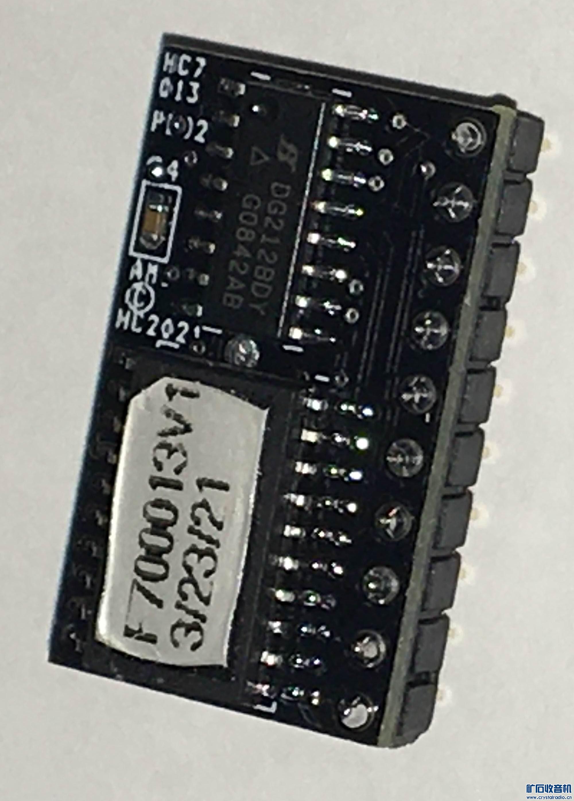

 楼主| 发表于 2023-12-28 06:19:30 | 显示全部楼层
带有 PLD 和 DG212B 的 2 芯片解决方案。这个不错,可惜没有原理图,大概是用可编程逻辑芯片加模拟开关实现的。只有两个芯片,PCB可以做的很小。
发表于 2023-12-28 12:59:10 | 显示全部楼层
vkjmmy 发表于 2023-12-28 06:19
带有 PLD 和 DG212B 的 2 芯片解决方案。这个不错,可惜没有原理图,大概是用可编程逻辑芯片加模拟开关 ...
老的逻辑芯片不好买,新的逻辑芯片没有这么少脚的.
这个逻辑简单,可能连逻辑芯片的1%都用不到. 要找容易买的少脚芯片,并且不是太旧这样容易写入程序.
真想小点就用单片机. 8脚有很小封闭的,可以整个板子与700013差不多大.只是单片机没有纯硬件可靠.

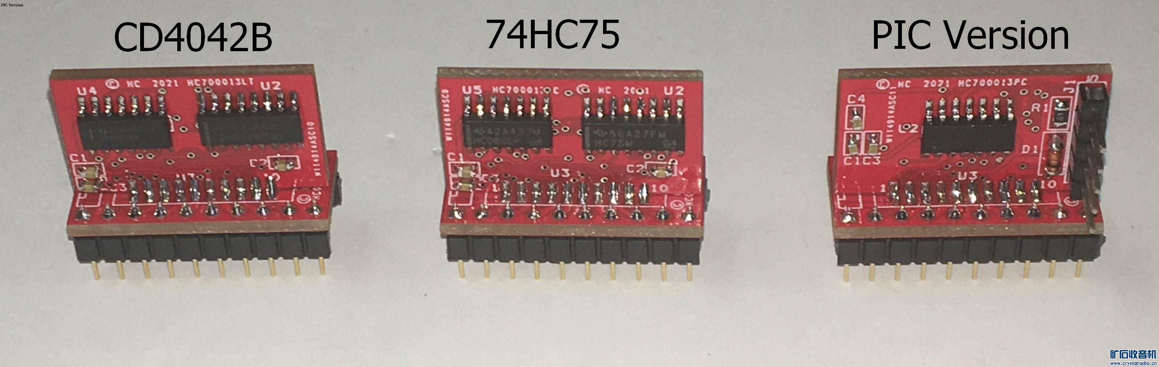

发表于 2023-12-28 16:42:30 | 显示全部楼层
看老外,也是用4000系列,74系列,PLD,单片机多种电路来复制700013
国内也很早就有人用74系列门电路+4066电子开关,复制700013.

发表于 2024-1-1 21:19:56 | 显示全部楼层
牛,这么多解决方案。
