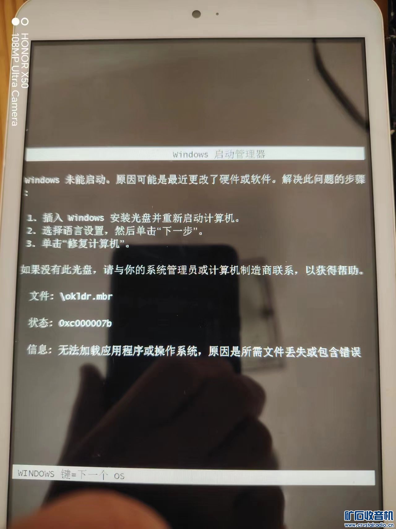

昂达820W小平板,内存2G,存储64G,win8自动升级到win10,总是提示未激活,各种问题不断,想刷回wind8.1,把ghost文件烤到扩展TF卡,运行GHOST刷机,提示重启后,不能进入系统,刷机失败,求刷机教程!第一次刷平板,完全小白,请坛友指教,谢谢!

发表于 2024-2-26 10:15:42 | 显示全部楼层
okldr.mbr 加载失败?
说明你的win 8 不是原版的
这平板式uefi 启动的, 不是mbr 的
下载微软官方win 8 吧
