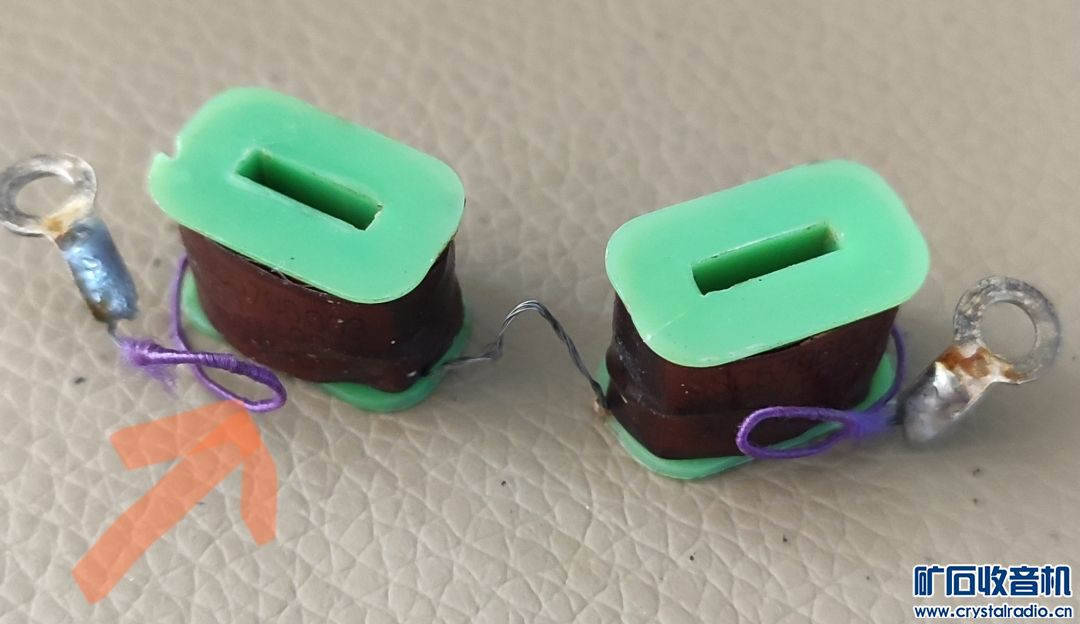

一台老设备科了 2004年购入快20年了。最近发现耳机不通了。应该是线圈包故障了。请问如何测量该线圈的线另外没有绕线机是否无法完成修复?

先找出不通的线包,打开线包外边纸片查看线包连接线是否能找到断点,一般来说,引出线都有富余的长度,从根部断的情况很少,接上即可。因线径太细,电钻的转速太快,很容易断线,最好用手摇钻或用粗铁丝,铁片做一简易绕线机,手绕不会成功。

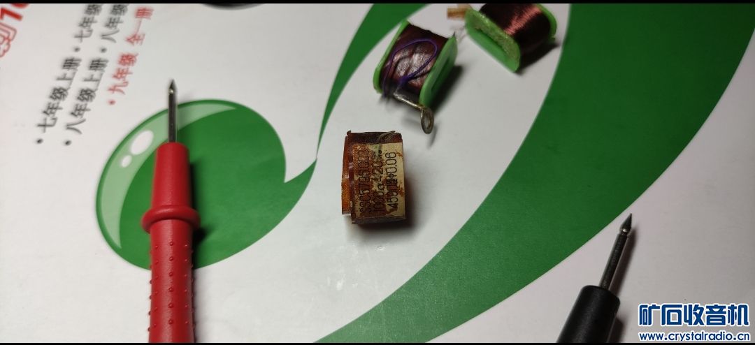

断了三节,另外一个匝包容量大。1046欧。刚好补另外一个986欧的匝包
