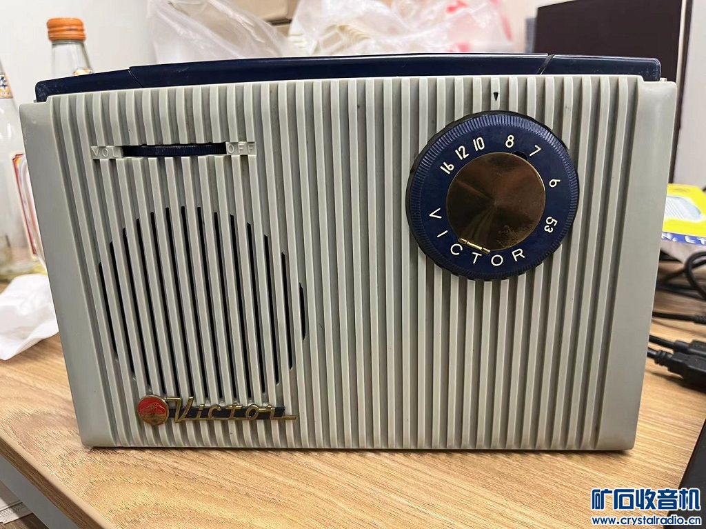

海淘了一台Victor电池四灯小鸡,日本产的,不是RCA原产,但依然用了小狗听唱片的标,外观保存不错,到手轻伤
说真的,我这辈子要是再用邮政的任何业务,我就是狗,追踪信息不全、到件不打电话、投递过程暴力,邮政赶快倒闭吧。

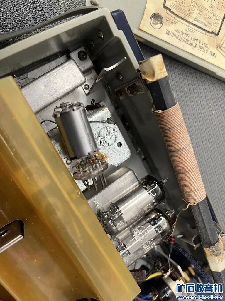

问客服哪个快递最快,说是EMS,问EMS是航空吗?说是,结果到手后一个电子管碎、磁棒支架碎、磁棒线圈在可变电容上的焊接片直接断了、塑料外壳一个固定柱子断裂、整体金属结构有变形、后盖一角掉肉,虽然那个电子管碎掉有原卖家没有拆下管子单独包装的缘故,但后面都是摔的,要知道快递箱子内部是一寸厚的泡沫缓冲,能把内部金属框架摔变形了,可想多暴力。
真心后悔,早知道选什么DHL啊Fedex啊都比这强多了,也给大家提个醒,除非你的东西不怕摔,否则千万别用邮政了。

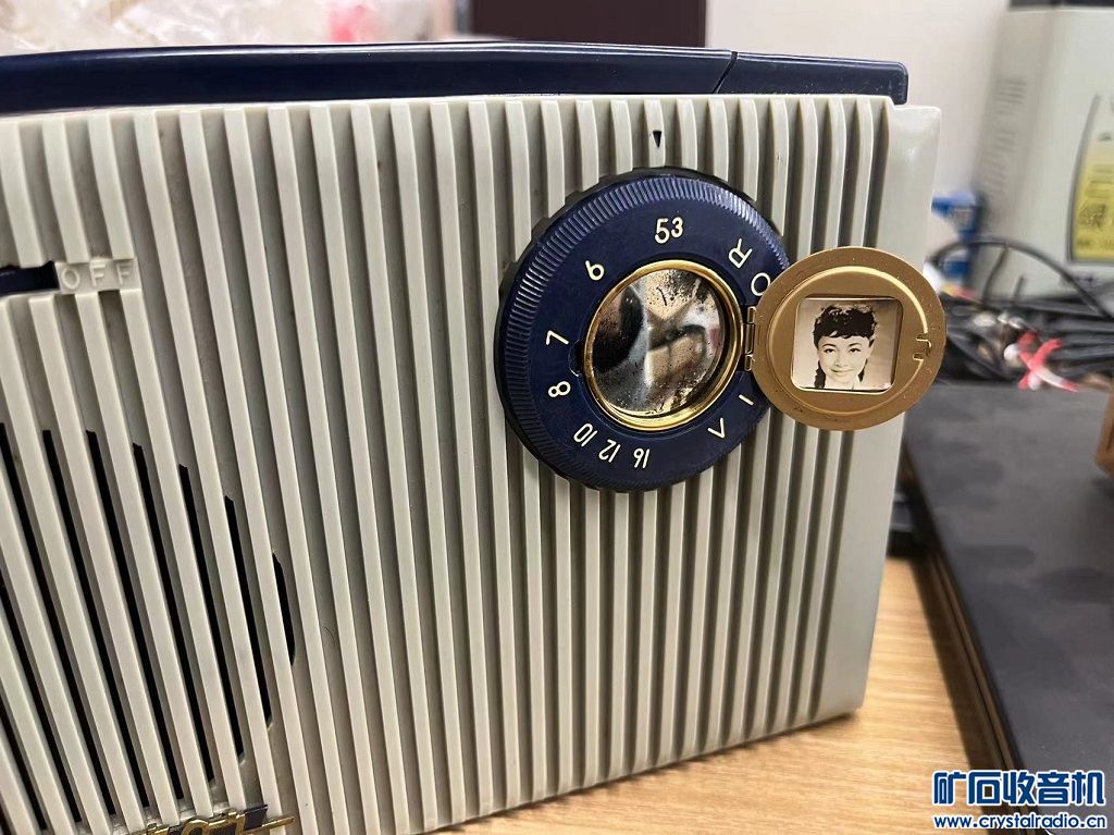

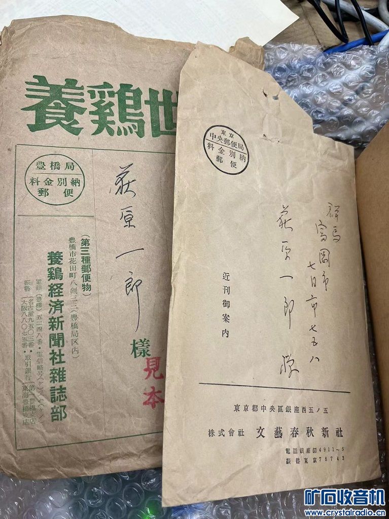

海淘的小鸡,轻伤抵达
外观品相还是很好的,读盘中间有个盖子,打开后是一面小镜子,还有张照片,我确定这是一张真人照片,我猜测是此机原所有者心爱之人。包装盒内有几个非常古老的信封,看上面印刷的文字信息,非常久远,收信人是“获原一郎”,这应该是所有者的名字。包装盒内还有一张广告海报,上面有此机型号和介绍,广告下面写着1955年,所以这台机应该有60年历史了,保存至今依然能有如此品相可见所有者非常爱惜。考虑到此机使用的年代,我猜测所有者和照片上的人可能已经不在人世。

 楼主| 发表于 2023-12-23 15:29:24 | 显示全部楼层
自制冰激凌 发表于 2023-12-23 15:22
是啊,很可惜,
海淘如果那么容易谁还会在国内花高价买机子啊,都去淘淘淘了,你拍下之前必须要有强大 ...
好在问题不大,外观并没有什么损伤,内部这些小问题我都可以打理修复,就是这机使用的是DK96/1AB6,DF96/1AJ4,DAF96/1AH5,DL96/3C4这套管子,和美式1R5那套不能直接代换,也就意味着不能和国产1A2那套直接代换,被摔的管子是DK96变频管,我不太想改电路用1R5,买一个新的又是大几十元

发表于 2023-12-23 15:36:09 | 显示全部楼层
MF35_ 发表于 2023-12-23 15:29
好在问题不大,外观并没有什么损伤,内部这些小问题我都可以打理修复,就是这机使用的是DK96/1AB6,DF9 ...
都到家了若问题不大花几十买个原装管子我看还是值得的。
