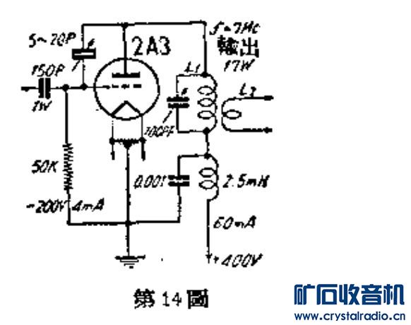

 楼主| 发表于 2023-12-26 14:10:06 | 显示全部楼层
呀美喋 发表于 2023-12-26 11:54
2A3 300b kt88 这些毒声音频专用 只为音频而生的电子管。可以用于高频吗
丙类放大与振荡都可以的,下面是2A3工作在7MHz。
