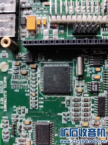

全新的BETA  MC-1010漏液了,很可惜。
 楼主| 发表于 2023-12-23 10:52:42 来自手机 | 显示全部楼层
有修复的价值吗,有什么好的办法。
 楼主| 发表于 2024-1-4 14:47:45 来自手机 | 显示全部楼层
很难修复了,有一个芯片已脱落,引脚已断了一个。
 楼主| 发表于 2024-1-4 14:52:09 来自手机 | 显示全部楼层
芯片已脱落一个。
 楼主| 发表于 2024-1-4 14:54:37 来自手机 | 显示全部楼层
液晶显示模块是完好的,不知道能用于其它仪表或显示用。

发表于 2024-1-5 15:09:56 | 显示全部楼层
wang8472493 发表于 2024-1-4 14:52
芯片已脱落一个。
引脚没有齐根断掉(其实齐根断掉也是可以修的),还是比较好修复的,至于电路板脱落,处理起来就更容易了
你这个漏液腐蚀成这个样子,需要彻底清洗修复的,有破损的线路需要修补,有些芯片也需要吹下来重新焊(避免腐蚀导致的虚焊)
发表于 2024-1-5 15:44:12 | 显示全部楼层
抄个电路板,把零件搬过去
IC断掉的那个脚,接出来
