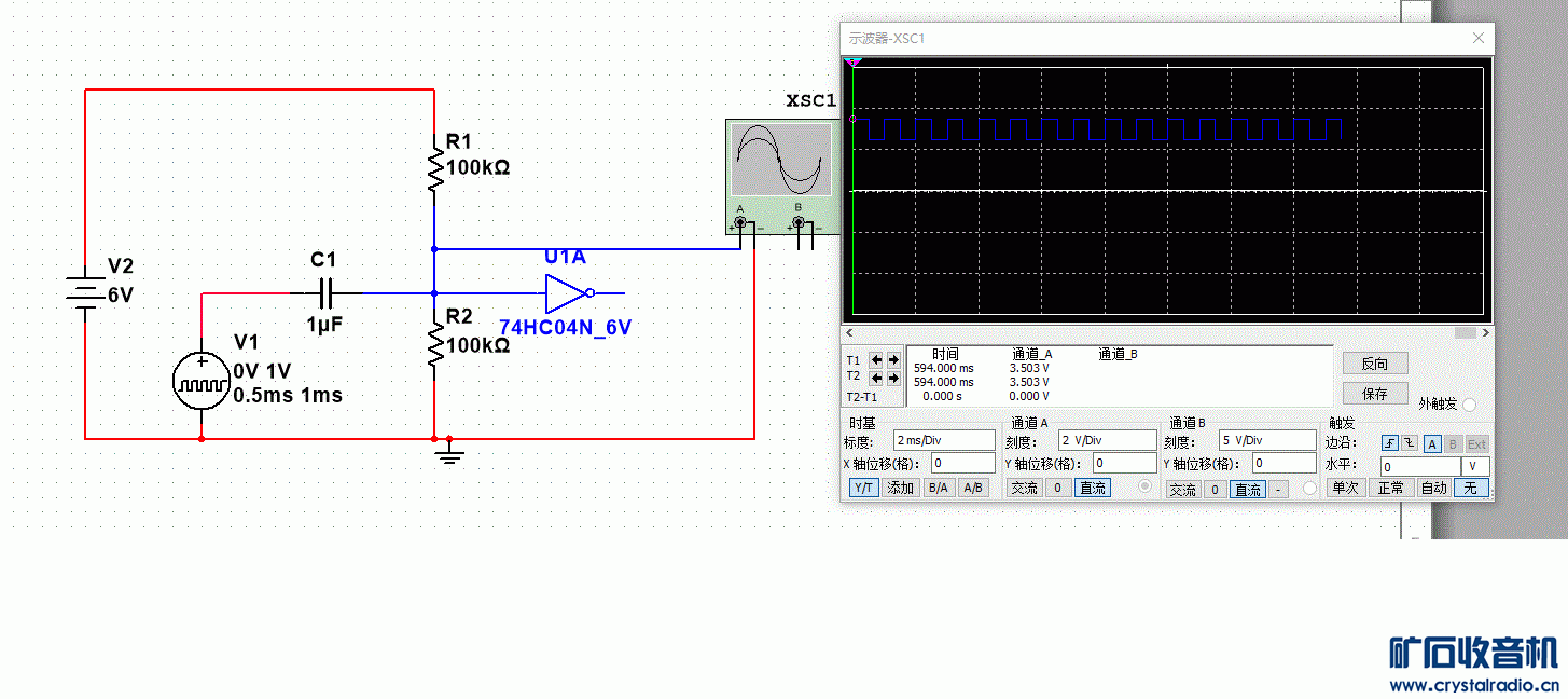

楼主: geforce
7404放大电路 multisim仿真没有结果,请问哪里不对了?换了CD4069也不行
发表于 2023-12-24 08:20:50 | 显示全部楼层
ace919 发表于 2023-12-24 07:50
“输入信号是一个峰值1v的正脉冲方波,需要放大到3v使用,不是模拟信号”
不要反馈电阻。考虑到输入电压峰 ...
这种大概率是不行的,不是直流偏而是输入摆幅不够高低电平间距,再怎么拉中心也不行。
 楼主| 发表于 2023-12-24 08:30:25 | 显示全部楼层
不要反馈电阻。考虑到输入电压峰 ...
谢谢这个方案,试过了正常可行
发表于 2023-12-24 08:49:49 | 显示全部楼层
1伏峰值确实太小了。
但楼主输入串联了电容,与偏置电阻就形成了微分电路,导致在波形上下沿形成过冲,实际上增大了摆幅
发表于 2023-12-24 08:52:05 | 显示全部楼层
ace919 发表于 2023-12-24 08:49
1伏峰值确实太小了。
但楼主输入串联了电容,与偏置电阻就形成了微分电路,导致在波形上下沿形成过冲, ...
没余量,占空比也是问题。不能靠侥幸做产品。
发表于 2023-12-24 09:01:05 | 显示全部楼层
朋友高手,一眼就看出占空比是硬伤,除非不要求这个指标。
确如你所说,这个办法很业余,玩玩凑合。做正规产品要考虑器件的离散性,温度、电压稳定性等等
 楼主| 发表于 2023-12-24 09:09:40 | 显示全部楼层
1伏峰值确实太小了。
仿真结果看7404的输入端没有过冲,一个很正常的方波,看来就是偏置起作用了
发表于 2023-12-24 09:37:40 | 显示全部楼层
呵呵,有点迷糊了
若不考虑用分离件放大的话,另一方案就是用74HCU04中的2个倒相器,第一个接成线性放大器。然后进入第二个进行整形
 楼主| 发表于 2023-12-24 09:43:23 | 显示全部楼层
ace919 发表于 2023-12-24 09:37
呵呵,有点迷糊了
若不考虑用分离件放大的话,另一方案就是用74HCU04中的2个倒相器,第一个接成线性 ...
multisim比较遗憾还没有hcu04
现在养成习惯了先仿真再实做
当然用两个三极管也能搭出来,就是麻烦点
发表于 2023-12-24 10:26:59 | 显示全部楼层
现在养成习惯了先仿真再实做
貌似74HC04输入偏置为1/2vcc时还有一个严重问题没考虑到,就是有可能导致CMOS上下管同时导通,电流也许很大,这个有可能仿真不出来
发表于 2023-12-24 10:40:13 | 显示全部楼层
ace919 发表于 2023-12-24 10:26
貌似74HC04输入偏置为1/2vcc时还有一个严重问题没考虑到,就是有可能导致CMOS上下管同时导通,电流也许很 ...
这个一定仿真不出来。
7404做线性放大器不太好。大多数商品7404里边是三级mos门级联,小信号下,开环偏置不稳定,闭环容易自激。像楼主那样脉冲幅度有1V,注意下直流点调好了的话可以工作。
然而,7404里边有6个门,共用电源地管脚,如果里边有其它信号在另外几个门里翻转的话,相互的串扰又是大麻烦。5V供电的04,各路之间相互串0.5V都是常见的。
然而要是用单路或双路封装的04,那为啥不用比较器或运放呢?
