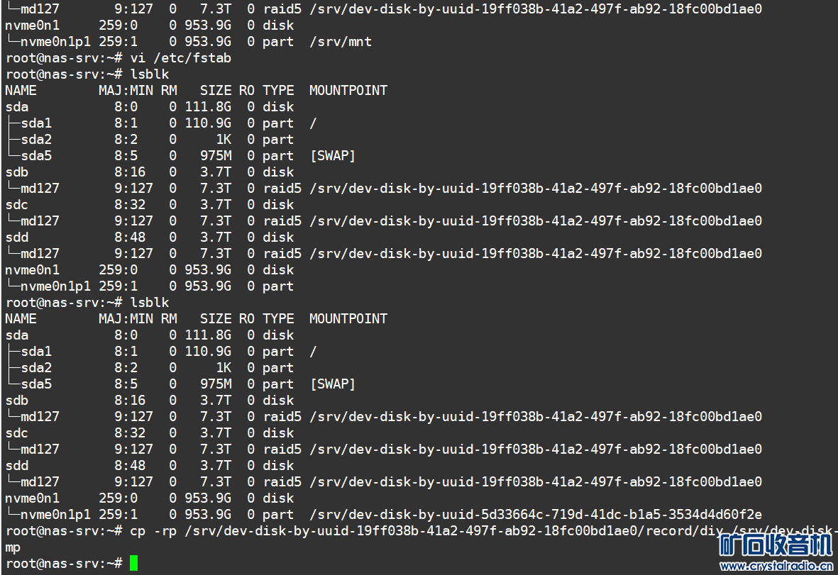

把1TM.2固态重新分区格式化,拷贝第一个文件夹近50G拷贝速度还行,局域网带宽1000,速度50M左右高的100多一点,再考呗第二个文件夹近70G,速度慢下来了有百K,停一会再开速度还是下来百k速度,卡温度高了速度慢。刚刚用命令行复制本机机械盘读M.2盘写真快,10分钟不到, 拷贝命令行.png

零碎文件就是慢,压缩成一个大文件再传就快了。
1G的网实际就100M多点,因为1G说的是比特,要除以8才是字节。

谢谢支持,不是M.2固态硬盘发热了,应该还是局域网W系统和linux系统共享文件传输绕的路多卡,发帖后在linux系统命令行拷贝快多了。
